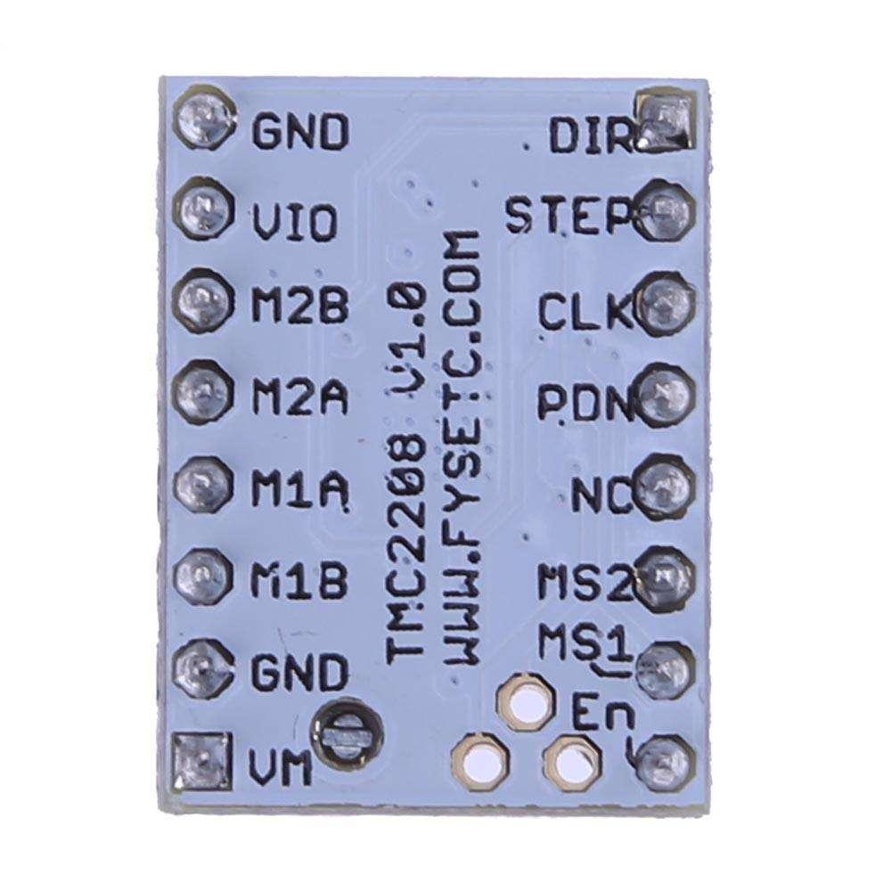

Tomto Inviato 16 Febbraio 2019 Condividi Inviato 16 Febbraio 2019 gli smooters non servono con questi driver .i dvr 8825 ne hanno bisogno perchè fanno muovere il motore come fosse una lancetta di orologio che si muove a scatti (piccolissimi) . Nei tmc il movimento è fluido . lascia stare la versione 2.0 prova la 1.0 meglio 1.2 di fysetech (consigliati anche sul sito di marlin , basta che cerchi :marlin tmc 2208 ...) i cavi devi per forza invertirli o manualmente o sul marlin. Sono operazioni.Intervenire sul firmware è necessario se vuoi collegarli in uart ...il discorso è un pò lungo https://www.amazon.it/Baoblaze-Passo-passo-TMC2208-Accessori-Stampante/dp/B07C2VPBZW/ref=sr_1_17?ie=UTF8&qid=1550356041&sr=8-17&keywords=tmc2208 non hanno la spedizione prime aspetti un pò ma sono più affidabili .sono sempre pcb fatte in cina ma con chip tedesco.Quando io li ho acquistati su amazon c'erano solo di questa marca ora sono usciti driver che potrebbero non essere di buona qualità , ne sono venuto a conoscenza in questi giorni (ripeto potrebbero ) altrimenti guarda su aliexpress magari li trovi a prezzi migliori Cita Link al commento Condividi su altri siti Altre opzioni di condivisione...

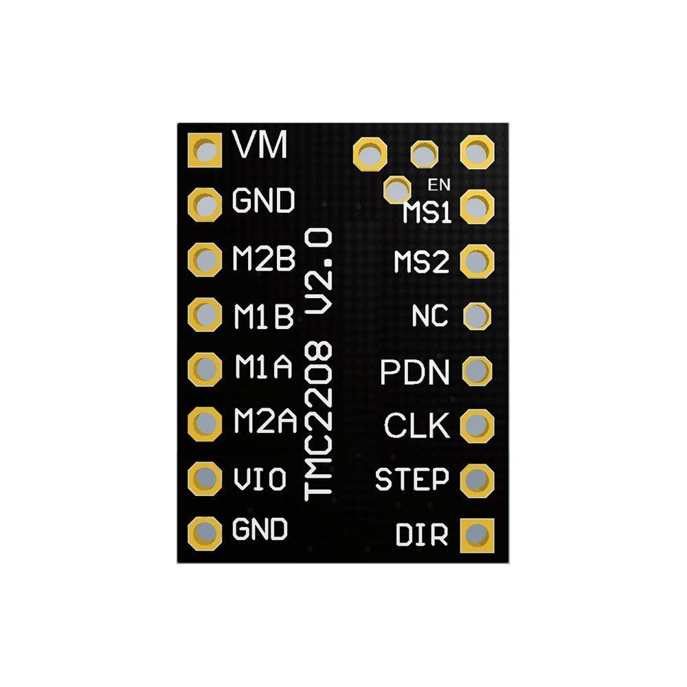

iLMario Inviato 16 Febbraio 2019 Autore Condividi Inviato 16 Febbraio 2019 Perchè lasciar perdere la 2.? Sul gruppo FB ufficiale di geeetech, a parte la disponibilità dei tmc2208 geeetech, c'è un tizio che ha installato i 2208 v2 e non ha dovuto fare alcuna variazione a cavi o settaggi. Togli i vecchi, metti i nuovi, fine. te dici questi ? https://www.amazon.it/TMC2208-V1-2-stepper-cacciavite-dissipatore-controller-ramps1-4-MKS/dp/B07J5PQ2M5/ref=sr_1_14?ie=UTF8&qid=1550357199&sr=8-14&keywords=tmc2208 Cita Link al commento Condividi su altri siti Altre opzioni di condivisione...
Tomto Inviato 16 Febbraio 2019 Condividi Inviato 16 Febbraio 2019 devi montarli in direzione contraria ed invertire i cavi guarda questo tutorial https://www.youtube.com/watch?v=TubpTMFkbVs Cita Link al commento Condividi su altri siti Altre opzioni di condivisione...
iLMario Inviato 16 Febbraio 2019 Autore Condividi Inviato 16 Febbraio 2019 1 minuto fa, Tomto dice: devi montarli in direzione contraria ed invertire i cavi guarda questo tutorial https://www.youtube.com/watch?v=TubpTMFkbVs Si, questo l'ho capito. Ma la v2 è stata fatta apposta per non invertire i cavi, è plug&play. Perchè sconsigli la v2 ? 1 Cita Link al commento Condividi su altri siti Altre opzioni di condivisione...
Tomto Inviato 16 Febbraio 2019 Condividi Inviato 16 Febbraio 2019 solo perchè watterott e fysetech non hanno una 2.0 e sono quelli che consiglia la pagina ufficiale di marlin wiki. Infatti ho detto potrebbero non essere di buona qualità non "sono" . Non lo sai finchè non li provi Cita Link al commento Condividi su altri siti Altre opzioni di condivisione...
Tomto Inviato 16 Febbraio 2019 Condividi Inviato 16 Febbraio 2019 E' vero la 2.0 è plug and play ho controllato e i pin e come si vede dalle foto allegate sono già invertiti Cita Link al commento Condividi su altri siti Altre opzioni di condivisione...
