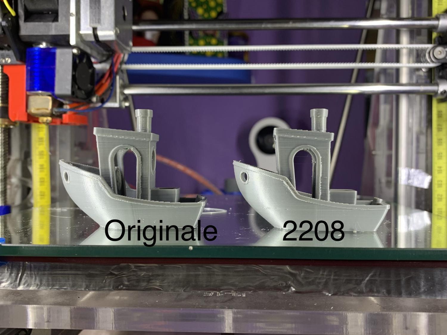

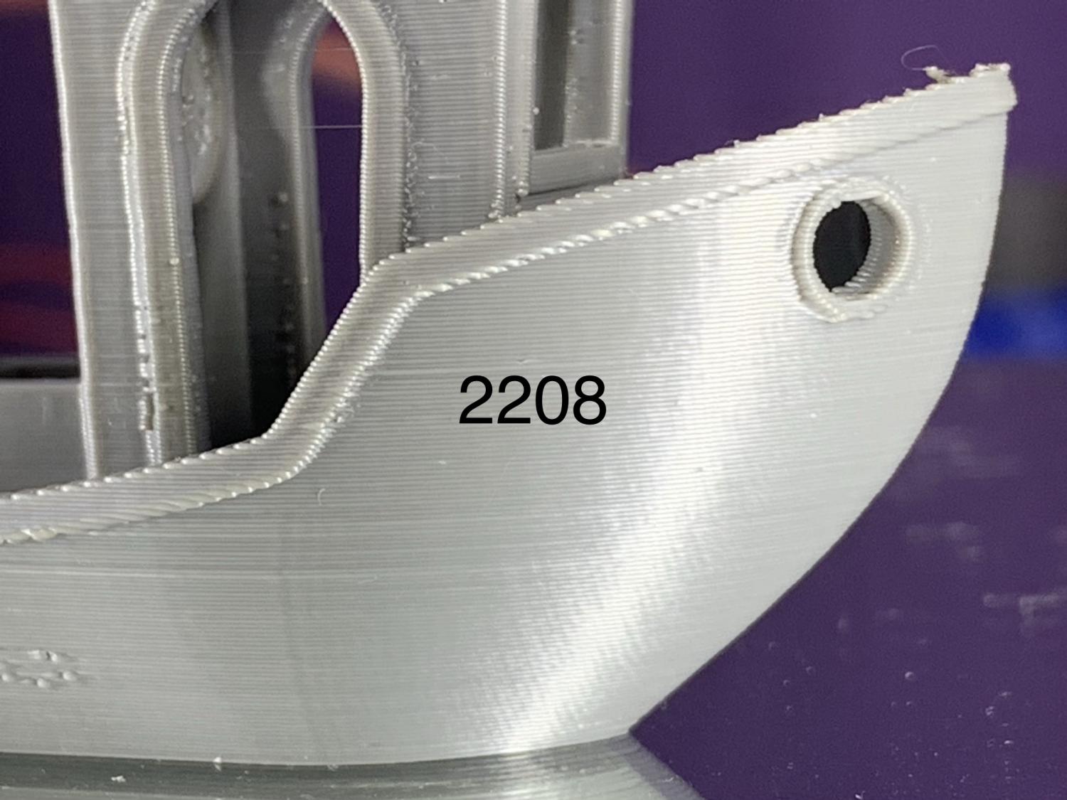

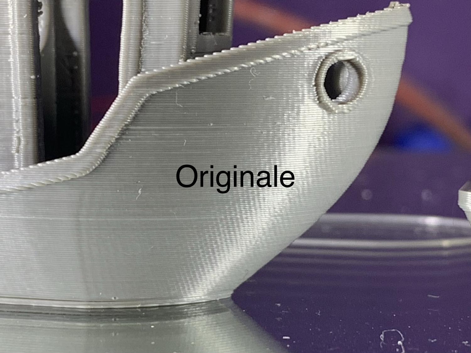

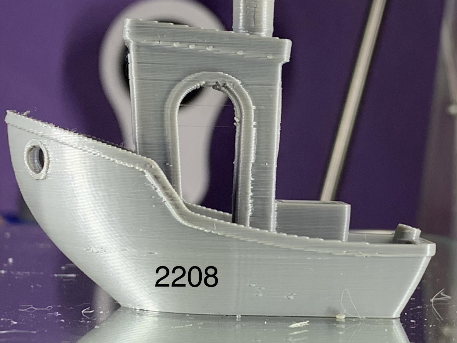

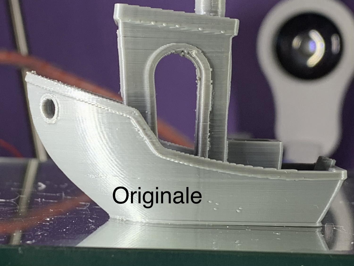

andyrok Inviato 18 Febbraio 2019 Condividi Inviato 18 Febbraio 2019 Stesso gcode e nessun parametro cambiato per le due stampe. ugello 0,3 ,layer 0,2 Pla 190 gradi per la silenziosità l’ho già detto, per postare i video devo studiare perché sono troppo grandi per postarli direttamente, per la qualità invece mi sembra che ci sia un miglioramento visibile.. immagino che modificando il tipo di collegamento si possa migliorare ancora un po’.. 1 Cita Link al commento Condividi su altri siti Altre opzioni di condivisione...

andyrok Inviato 18 Febbraio 2019 Condividi Inviato 18 Febbraio 2019 1 ora fa, Marcottt dice: Al tatto... Di persona.. Come ti sembra? Inviato dal mio SM-G935F utilizzando Tapatalk Mi sembrano uguali, ma non ho manine di fata quindi vale poco la mia opinione..😂😂😂 e cmq i difetti della stampante non spariscono, le varie ondulazione che la mia produce sull’asse Z ci sono ancora... che penso siano dovute a difetti strutturali del telaio...almeno credo. 😉 Per il montaggio sono proprio cosi semplici... https://youtu.be/TubpTMFkbVs io ho seguito questo video... Cita Link al commento Condividi su altri siti Altre opzioni di condivisione...
iLMario Inviato 18 Febbraio 2019 Autore Condividi Inviato 18 Febbraio 2019 Che stampante hai? Comunque il miglioramento mi pare notevole, si nota bene una riduzione dell'effetto salmone Cita Link al commento Condividi su altri siti Altre opzioni di condivisione...
andyrok Inviato 18 Febbraio 2019 Condividi Inviato 18 Febbraio 2019 1 ora fa, iLMario dice: Che stampante hai? Comunque il miglioramento mi pare notevole, si nota bene una riduzione dell'effetto salmone Geeetech i3 pro acrilica.... modificata..😬 Cita Link al commento Condividi su altri siti Altre opzioni di condivisione...
