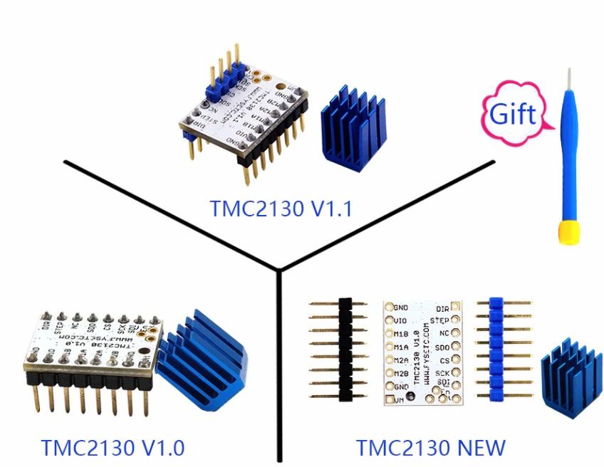

Adryzz Inviato 18 Febbraio 2019 Condividi Inviato 18 Febbraio 2019 Io vi consiglio i 2130, si collegano in spi molto facilmente, silenziosi come tutta la serie tmc e se settati a 32mstep danno una risoluzione ancora migliore Cita Link al commento Condividi su altri siti Altre opzioni di condivisione...
Tomto Inviato 18 Febbraio 2019 Condividi Inviato 18 Febbraio 2019 13 minuti fa, Adryzz dice: Io vi consiglio i 2130, si collegano in spi molto facilmente, silenziosi come tutta la serie tmc e se settati a 32mstep danno una risoluzione ancora migliore Sia i 2208 in uart che i 2130 In modalità stealchop arrivano a 256 micropassi . I 2130 hanno funzioni in più ma che non ti cambiano la vita ma in linea di massima sono migliori . In modalità legacy detta anche standalone quella che stanno usando alcuni utenti del forum sono quasi uguali Cita Link al commento Condividi su altri siti Altre opzioni di condivisione...
iLMario Inviato 18 Febbraio 2019 Autore Condividi Inviato 18 Febbraio 2019 Quindi se uno volesse il top, deve prendere il 2130 invece del 2208 ? Costano anche uguale.... Cita Link al commento Condividi su altri siti Altre opzioni di condivisione...
Tomto Inviato 19 Febbraio 2019 Condividi Inviato 19 Febbraio 2019 Si , ma fa attenzione ci versioni già pronte ci sono versioni già pronte per l' spi con i pin già saldati al contrario ,in questo caso non puoi utilizzarli in standalone viceversa gli altri si ma puoi sempre dissaldare i pin e prepararli per spi Cita Link al commento Condividi su altri siti Altre opzioni di condivisione...
iLMario Inviato 19 Febbraio 2019 Autore Condividi Inviato 19 Febbraio 2019 Quindi, per farla breve, cosa devo ordinare su amazon e come va montato ? Sempre che geeetech non mi risponda, perchè loro hanno la loro versione "plug&play", senza invertire cavi e quant'altro. Basta attaccarli Cita Link al commento Condividi su altri siti Altre opzioni di condivisione...

Tomto Inviato 19 Febbraio 2019 Condividi Inviato 19 Febbraio 2019 3 ore fa, iLMario dice: Quindi, per farla breve, cosa devo ordinare su amazon e come va montato ? Sempre che geeetech non mi risponda, perchè loro hanno la loro versione "plug&play", senza invertire cavi e quant'altro. Basta attaccarli Ti conviene aspettare geetech . Se prendi quelli con i 4 pin Sopra già predisposti per spi devi modificare il firmware montarli al contrario e collegare i fili alle ramp(devi essere sicuro di quello che fai) altrimenti non fuzioneranno in nessun modo .quelli co i pin sotto puoi usarli come i 2208 .poi in seguito se vuoi collegarli in spi devi dissaldare dei pin un ponticello sotto i driver .......una cosa del genere va fatta anche per i 2208 in uart Cita Link al commento Condividi su altri siti Altre opzioni di condivisione...

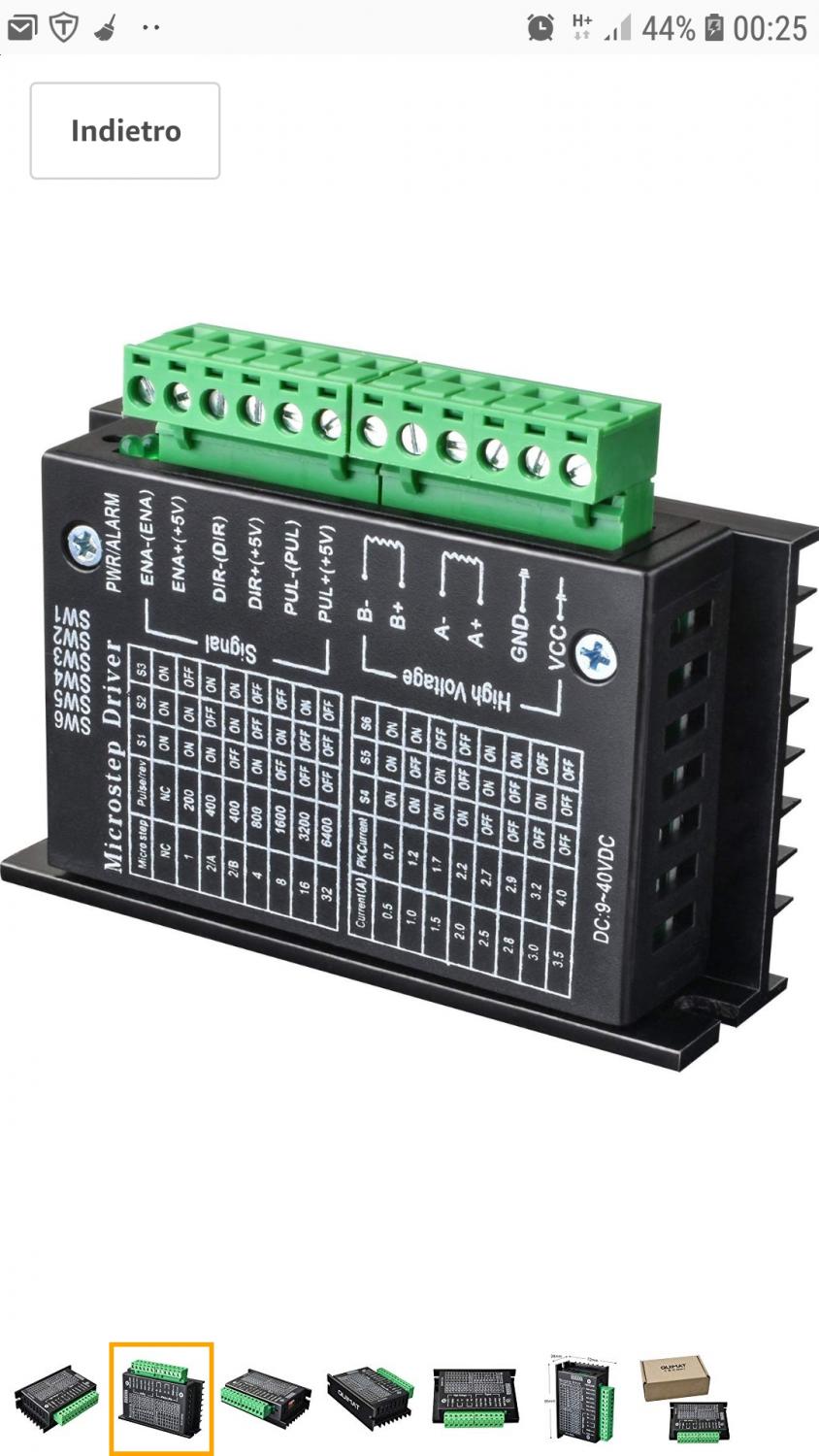

Joker78 Inviato 19 Febbraio 2019 Condividi Inviato 19 Febbraio 2019 Ho trovato questi driver, che roba è? https://www.amazon.it/Quimat-Stepper-Upgraded-Version-Segments/dp/B06XSBB45M/ref=pd_aw_sim_21_3/251-8132211-3789359?_encoding=UTF8&pd_rd_i=B06XSBB45M&pd_rd_r=4384ff12-349d-11e9-a9fe-f1f19358b648&pd_rd_w=EGd3s&pd_rd_wg=4xGXn&pf_rd_p=1a8d1115-f84f-408c-8715-420691db7bca&pf_rd_r=EX2WBFYPMZWS9G2NJP02&psc=1&refRID=EX2WBFYPMZWS9G2NJP02#immersive-view_1550618740122 Cita Link al commento Condividi su altri siti Altre opzioni di condivisione...
iLMario Inviato 19 Febbraio 2019 Autore Condividi Inviato 19 Febbraio 2019 Così grossi ci comandi anche la stampante del tuo vicino e dello zio. Stai organizzando un party in giardino per caso ? 1 Cita Link al commento Condividi su altri siti Altre opzioni di condivisione...
Joker78 Inviato 19 Febbraio 2019 Condividi Inviato 19 Febbraio 2019 Ahahaha no no ho visto che vengono applicati alle stampanti con i nema 17, a regola dovrebbero fare il lavoro dei driver 2280, ma non sono mica sicuro, ma mi incuriosiscono molto. Cita Link al commento Condividi su altri siti Altre opzioni di condivisione...
