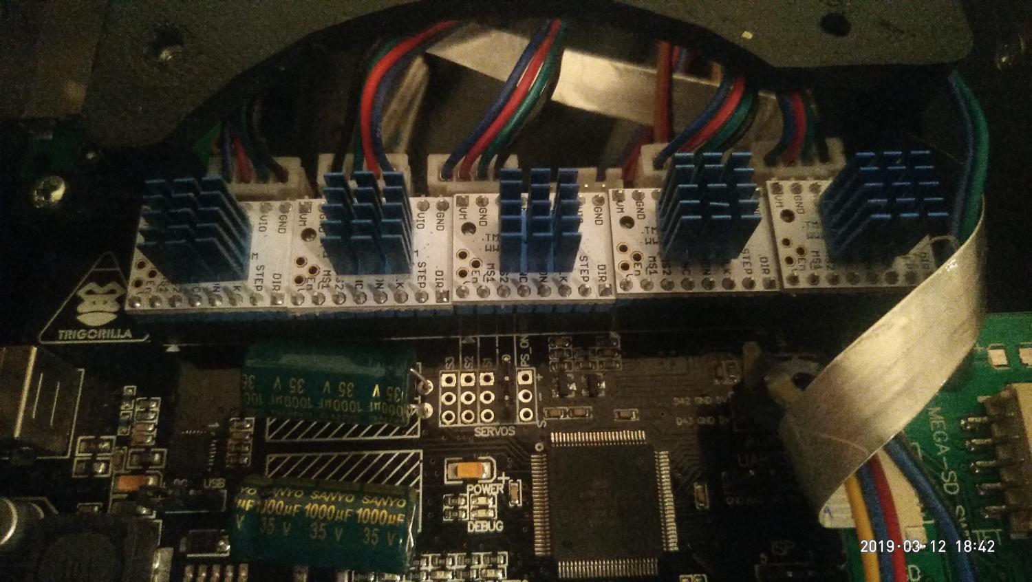

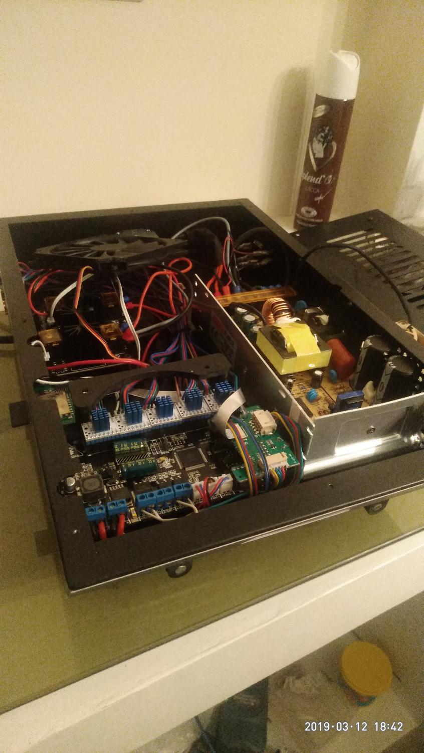

Tomto Inviato 12 Marzo 2019 Condividi Inviato 12 Marzo 2019 Allora visto che ho smontato la stampante per modificare la v ref dei tmc per il motore E3D mostrato in questo topic, ne approfitto per mostrare le altre modifiche della stampante ... doppio mosfet i e i "famosi" tmc 2208 con i cavi al contrario 1 Cita Link al commento Condividi su altri siti Altre opzioni di condivisione...
iLMario Inviato 12 Marzo 2019 Autore Condividi Inviato 12 Marzo 2019 Perché 5 driver? Doppio motore su Z o doppio estrusore? Cita Link al commento Condividi su altri siti Altre opzioni di condivisione...
Tomto Inviato 12 Marzo 2019 Condividi Inviato 12 Marzo 2019 10 minuti fa, iLMario dice: Perché 5 driver? Doppio motore su Z o doppio estrusore? doppio motore per z e doppio endstop (che non ha a che fare con i driver ma è una manna dal cielo) Cita Link al commento Condividi su altri siti Altre opzioni di condivisione...

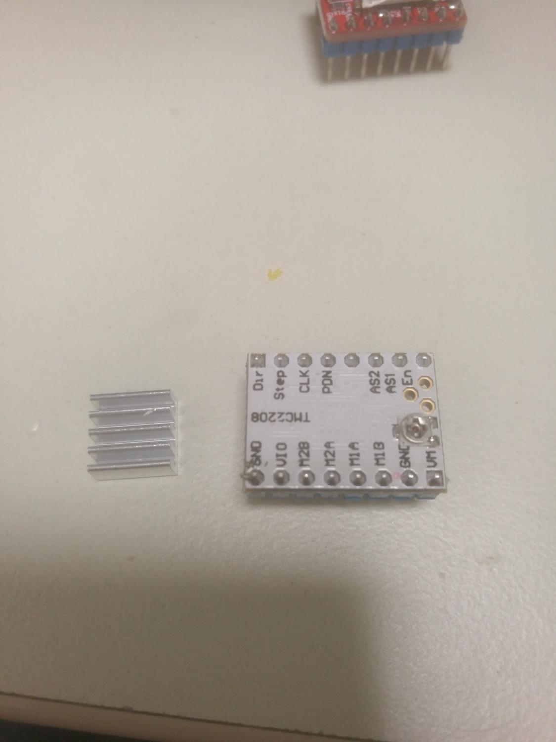

iLMario Inviato 16 Marzo 2019 Autore Condividi Inviato 16 Marzo 2019 Ma il dissipatore lo devo incollare con l'adesivo qui in mezzo al nulla? Il chip è dall'altro lato... @Tomto 1 Cita Link al commento Condividi su altri siti Altre opzioni di condivisione...
