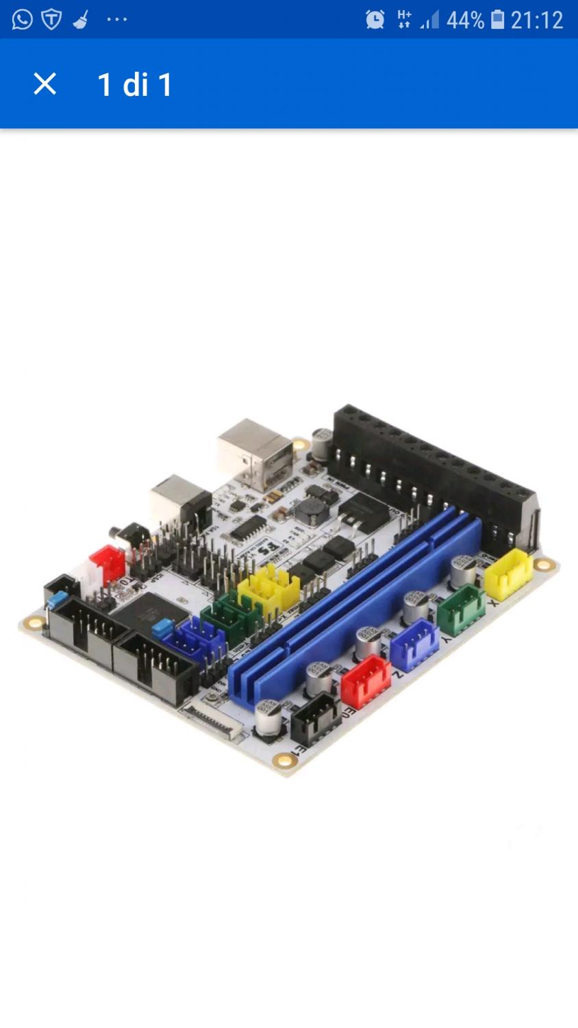

Joker78 Inviato 12 Febbraio 2019 Inviato 12 Febbraio 2019 Salve volevo sostituire la mia scheda madre senza spendere un capitale con questa https://rover.ebay.com/rover/0/0/0?mpre=https%3A%2F%2Fwww.ebay.it%2Fulk%2Fitm%2F282806211622 ho una ctc prusa i3 pro b clone, secondo voi riconoscerà lcd? ( in pratica è il solito della anet a8) o al limite quale prendere? Cita
Hinokami Inviato 12 Febbraio 2019 Inviato 12 Febbraio 2019 Il display lo configurerai nel firmware e il display ANET con i pulsanti ha già la sua configurazione pronta. Bisogna vedere come ha impostato la compatibilità il produttore della scheda, e da quel che vedo sul suo sito non mi pare che si "supporti" molto. Consiglio? Cambia scheda. Cita
Joker78 Inviato 12 Febbraio 2019 Autore Inviato 12 Febbraio 2019 Sapresti consigliarmi una scheda che torni anche come attacchi? Praticamente è uguale ha quella della anet Cita
Hinokami Inviato 12 Febbraio 2019 Inviato 12 Febbraio 2019 Girando su ebay, lo stesso venditore la vende in accoppiata con il display che indichi tu -- Proprio uguale non mi sembra, questa non ha la SD integrata, L'alimentazione se non ho capito male è a 24V, ha due estrusori, ma non trovo schemi per capire cosa faccia. Cita
Joker78 Inviato 12 Febbraio 2019 Autore Inviato 12 Febbraio 2019 Il 12/02/2019 at 21:20, Hinokami ha scritto: Girando su ebay, lo stesso venditore la vende in accoppiata con il display che indichi tu Expand Grazie infinite, dici che va bene? Approfitto della tua esperienza l'alimentatore ha l'attacco diverso? I driver sono saldati immagino Sapresti indicarmi una scheda madre compatibile? In un altro thread mi consigliavi la gt2560 ma l'attacco dell'alimentatore non era uguale. Cita

Hinokami Inviato 12 Febbraio 2019 Inviato 12 Febbraio 2019 Il 12/02/2019 at 21:33, FoNzY ha scritto: 😈faccio il guasta feste😈 perche' vuoi cambiare la scheda origianle con questa schifezza? se la scheda madre originale funziona lascia quella,no? se vuoi una scheda madre "migliore" prendi una scheda buona... Expand Se non ricordo male si è rotta o aveva altri problemi 😁, Quanto vorresti spendere? Se cerchi una soluzione semplice per sostituire, la board ANET credo sia la soluzione migliore. Diffusa, non troppo costosa, e sopratutto migliorata nella produzione, da prendere dalla V1.5 in su. Cita
Joker78 Inviato 12 Febbraio 2019 Autore Inviato 12 Febbraio 2019 Perché alla mia è un casino aggiornare il marlin, volevo una piastra un po più aggiornabile niente di esagerato, spendere 30 euri per una scheda della anet un po mi rode, volevo qualcosa simile alla gt2560 ma che abbia l'attacco dell'alimentatore come ho ora, niente di spaziale grazie per l'aiuto raga. Cita

Hinokami Inviato 13 Febbraio 2019 Inviato 13 Febbraio 2019 C'è una sostanziale differenza tra le varie tipologie di schede economiche, i driver integrati o meno, la anet, la tua, e generalmente le stampanti più economiche li hanno integrati, mentre geeetech , la trigorilla le varie RAMPS (ci vuole un arduino) e RAMBO (hanno tutto integrato) li hanno "rimovibili". Perciò se il tuo obiettivo è orientato all'economicità l'accoppiata scheda+driver è sicuramente più costosa (anche se di poco) di una all in one. Cita
