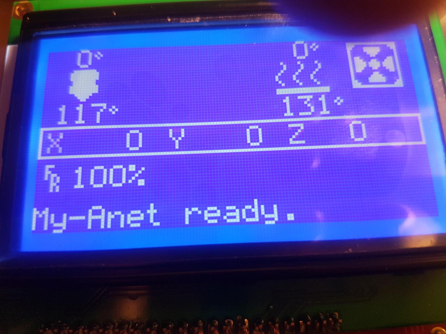

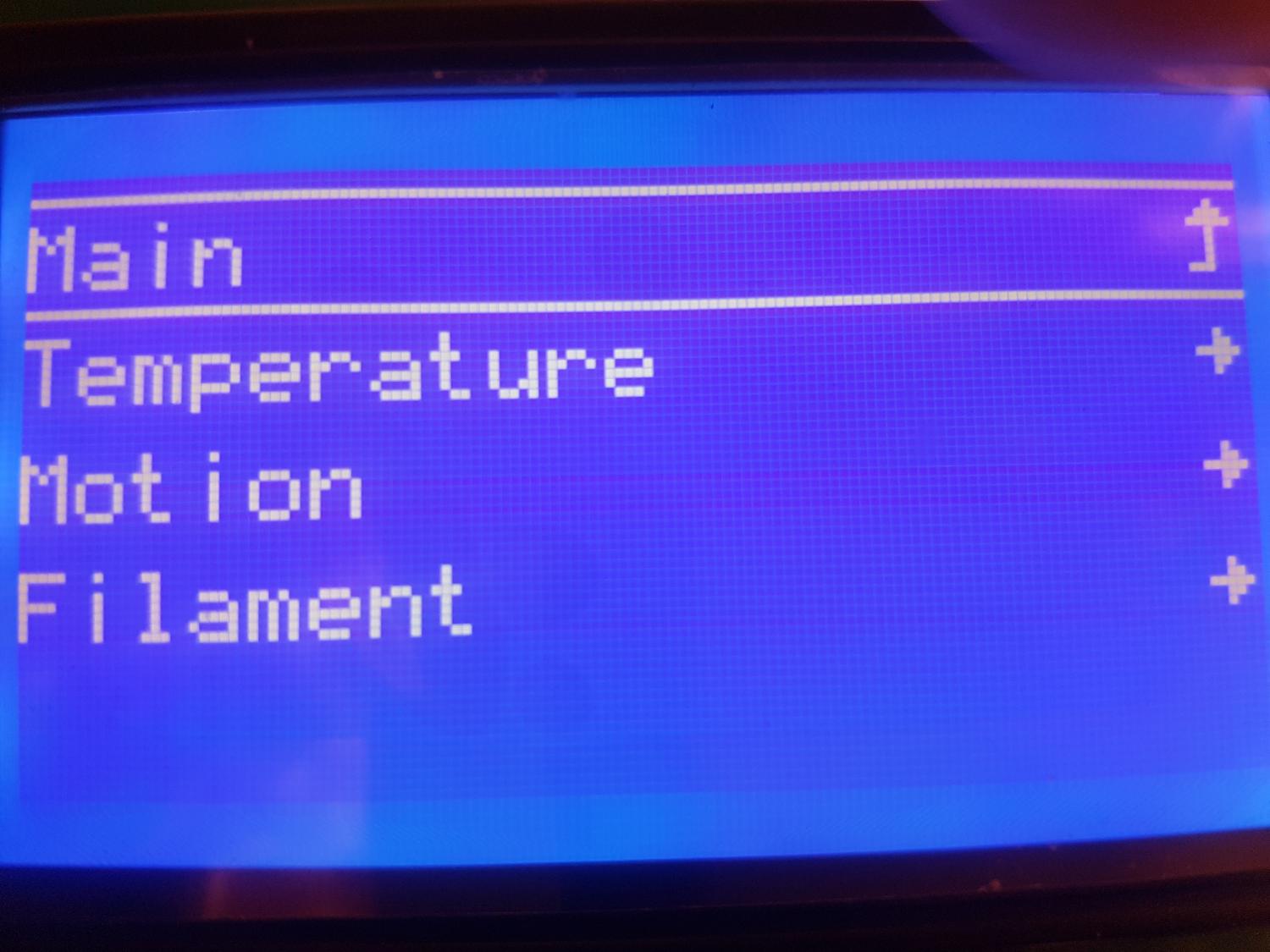

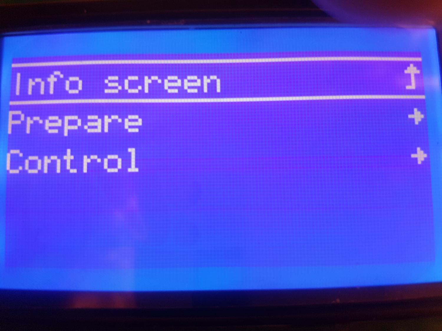

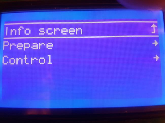

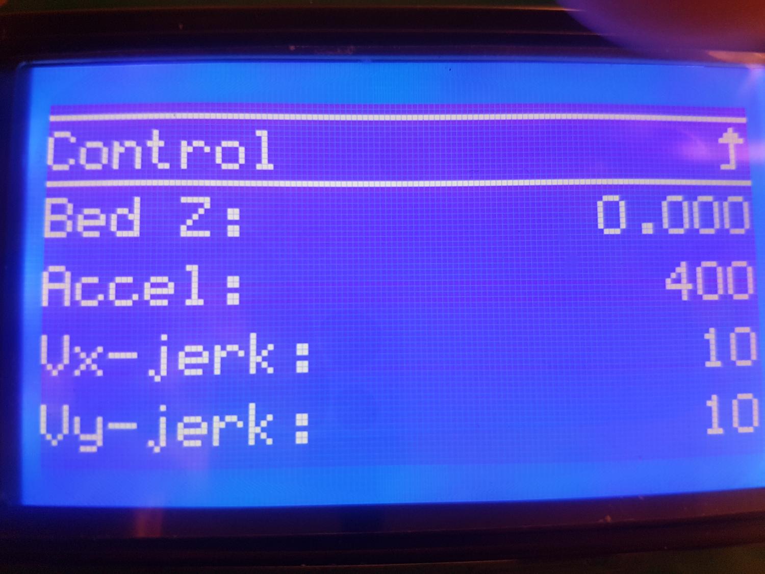

Joker78 Inviato 27 Marzo 2019 Autore Condividi Inviato 27 Marzo 2019 sto nazzicando nel menu che goduria, Cita Link al commento Condividi su altri siti Altre opzioni di condivisione...
iLMario Inviato 27 Marzo 2019 Condividi Inviato 27 Marzo 2019 1 minuto fa, Joker78 dice: sto nazzicando nel menu che goduria, foto, video........... sono curioso Cita Link al commento Condividi su altri siti Altre opzioni di condivisione...
Joker78 Inviato 27 Marzo 2019 Autore Condividi Inviato 27 Marzo 2019 Eccole Cita Link al commento Condividi su altri siti Altre opzioni di condivisione...

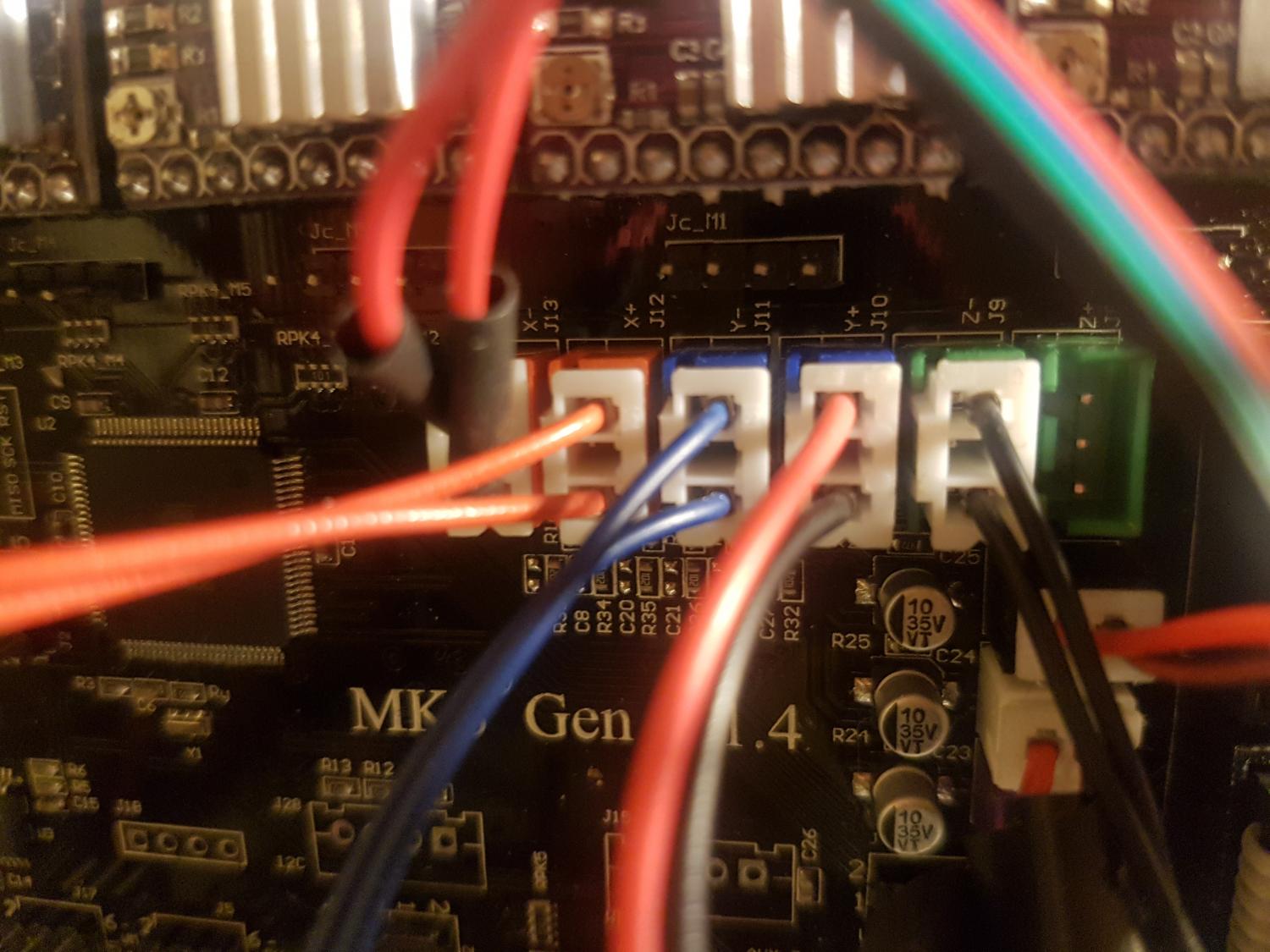

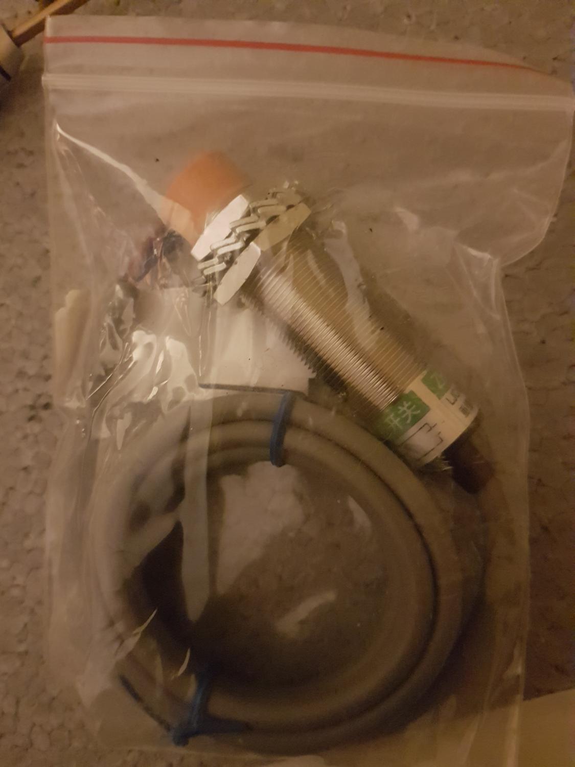

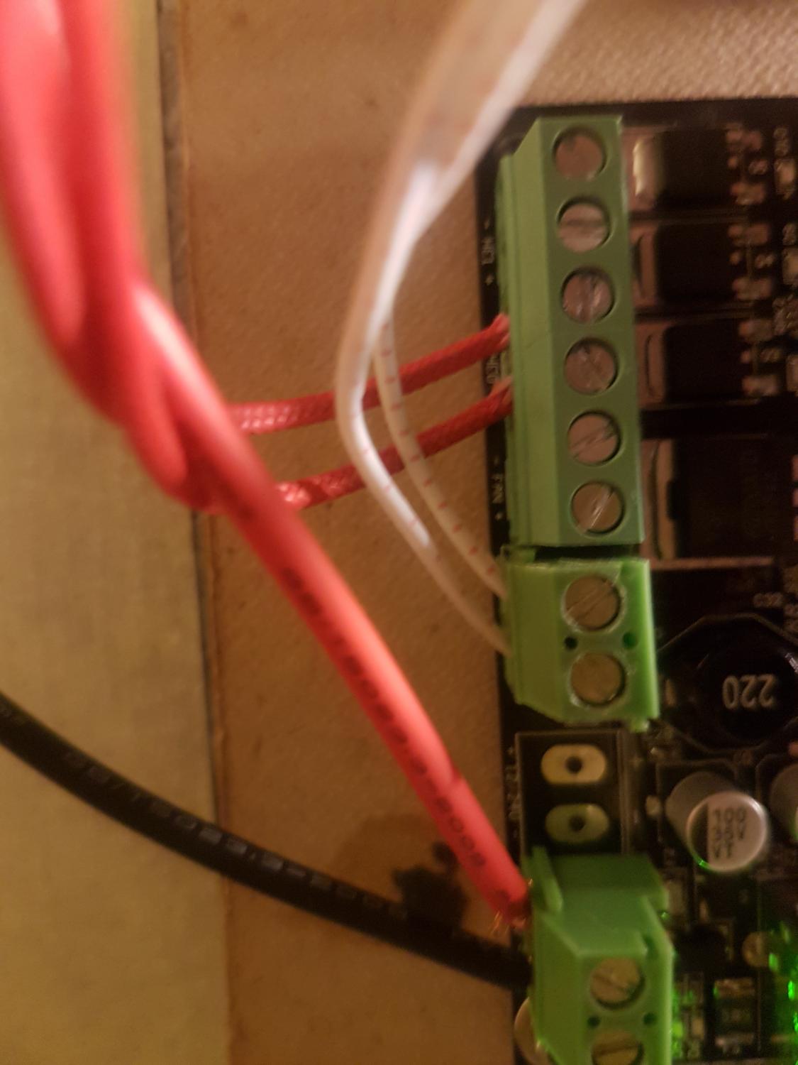

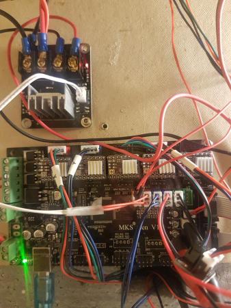

Joker78 Inviato 27 Marzo 2019 Autore Condividi Inviato 27 Marzo 2019 Provato gli assi gli devo invertire, ma si muovono bene, si muovono solo in un lato, gli end stop non li vede, le temperature sono sballate, sia bed che nozzle, per il resto è tutto ok si tratta solo di sistemare due o tre cose e ci siamo, giuro che una volta sistemata se ci riesco non tocco più nulla. 😂 Ho preso anche questo Cita Link al commento Condividi su altri siti Altre opzioni di condivisione...
Joker78 Inviato 28 Marzo 2019 Autore Condividi Inviato 28 Marzo 2019 L'asse x funziona correttamente va sia ha destra che ha sinistra, non vede l'end stop ma per il resto funziona alla grande. L'asse y sale su bene non sembra avere problemi, lo sdoppiatore sembra funzioni bene. Cita Link al commento Condividi su altri siti Altre opzioni di condivisione...
Joker78 Inviato 28 Marzo 2019 Autore Condividi Inviato 28 Marzo 2019 Gli assi ora si muovono correttamente modificati da firmware, ora non mi rimane di capire come attivare gli end stop. Cita Link al commento Condividi su altri siti Altre opzioni di condivisione...
