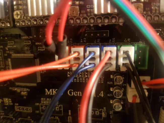

li hai lasciati così, nel senso, il pin centrale vuoto?
Ora i fili sono giuntati cosi alla buona tanto per vedere se tutto funziona, poi ordino i fili della lunghezza giusta.
Il segnale per l'endstop funziona sul pin 2 e 3, tu ora sei collegato pin 1 e 3, risulta sempre aperto, non si ferma. Collega centro-basso. Se osservi il connettore, una parte ha la vista sui connettori di metallo, con uno spillo o qualcosa di sufficientemente appuntito, premi la linguetta di metallo e fai uscire il contatto tirando leggermente il filo, che poi reinserisci nel foro di centro, facendo attenzione alla forma del contatto che deve incastrarsi per non sfilarsi.

Ho capito per intenderci il filo che guarda i driver lo sposto e lo metto centrale, sfilando il pin e mettendolo centrale, giusto? Lo devo fare con tutti e tre?

39 minuti fa, Hinokami dice:

Si si solo volevo essere sicuro che il pin 1 sia quello vicino al driver
6 minuti fa, Joker78 dice:
si
Tutto ok hend  stop funzionanti, ora devo regolare la vref, non pensavo ci si dovesse smanettare cosi, se non era per te e per tomto,  non la montavo questa piastra, sicuramente no.
