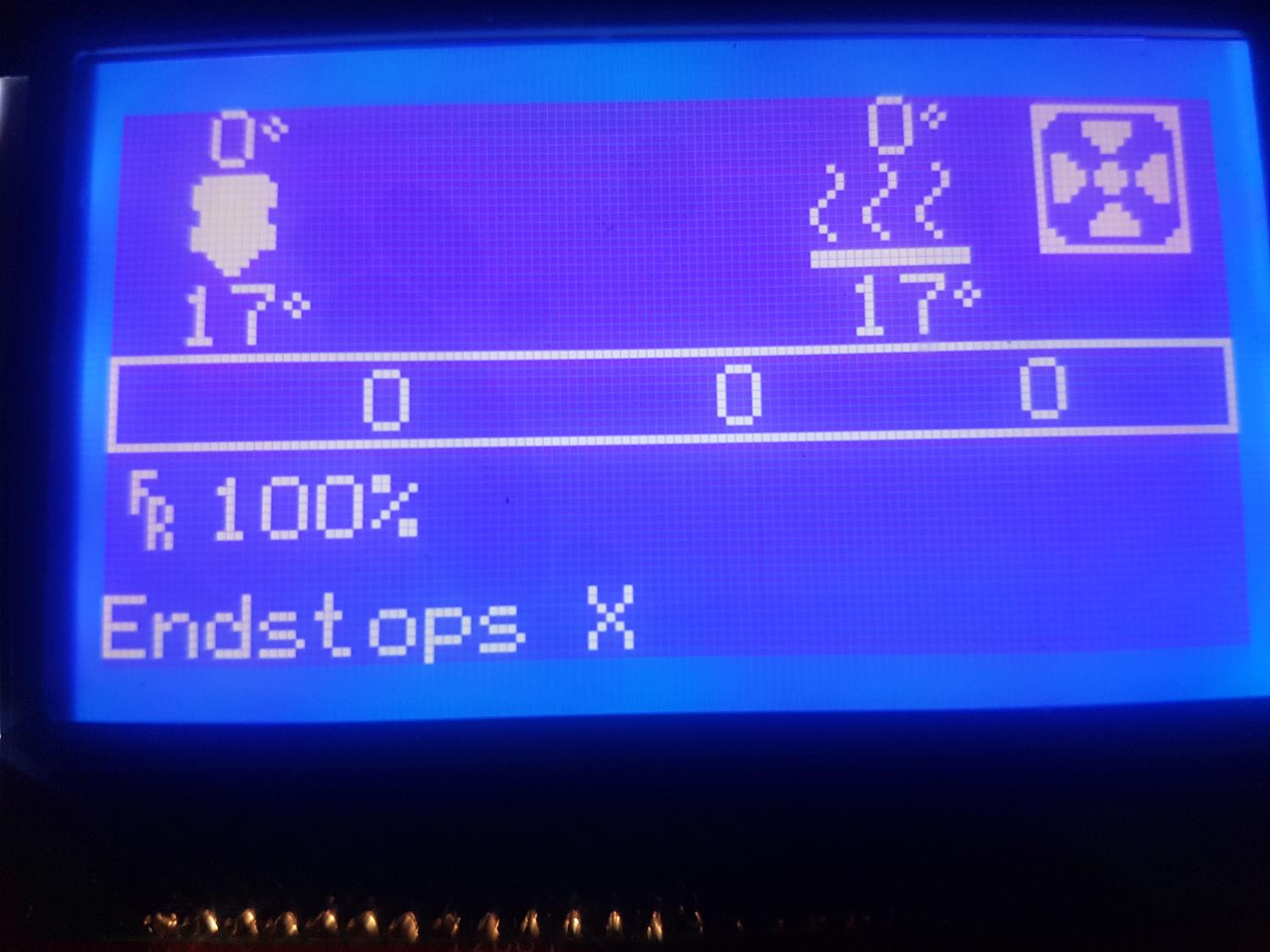

Joker78 Inviato 28 Marzo 2019 Autore Inviato 28 Marzo 2019 Ora con gli hend stop collegati è apparso questa scritta 4 minuti fa, Tomto dice: l'sd card funziona? Non lo so guardo subito, non vorrei che devo girare di 180° anche quella No non la vede Cita
