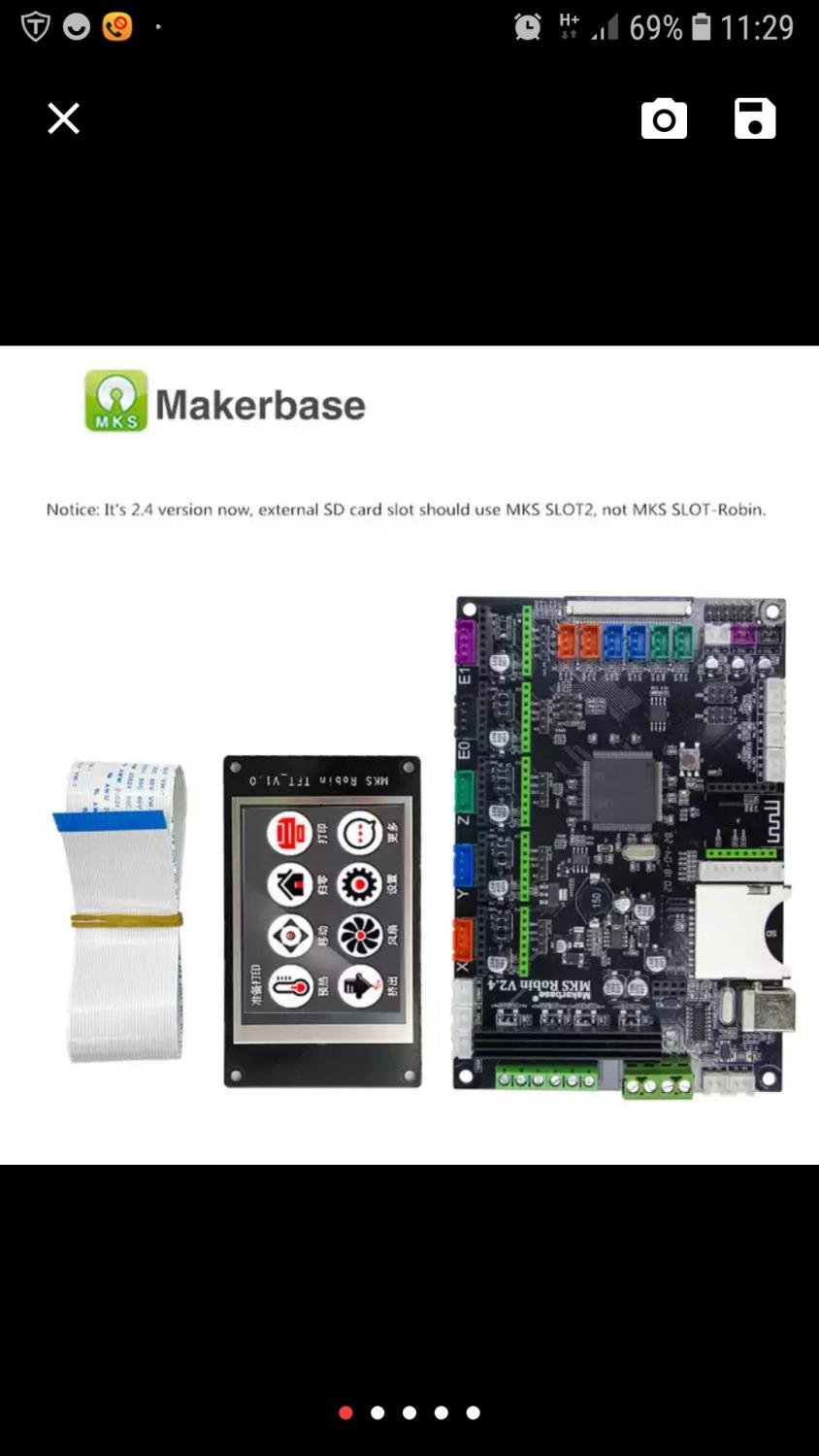

Joker78 Inviato 13 Febbraio 2019 Autore Inviato 13 Febbraio 2019 La trigorilla l'ho vista non è male, gli attacchi sono uguali alla mia, l'alimentatore non ho capito bene che connettore monta, ma per il resto dovrebbe tornare tutto. Mentre cercavo la trigorilla mi è spuntata questa, e se facessi la pazzia con questa? € 36,68 9%di SCONTO | MKS Robin circuito integrato mainboard Robin controller MAKERBASE STM32 scheda madre con display TFT chiuso source software https://s.click.aliexpress.com/e/cKS0y2XA Cita
Hinokami Inviato 13 Febbraio 2019 Inviato 13 Febbraio 2019 È a 32 bit, mancano i driver dei motori, devi adattare il doppio asse Z (il connettore è uno solo) eccetera eccetera. 🙂 Ti ripeto, devi decidere se sostituire la scheda giusto per far funzionare la stampante, o se vuoi qualcosa di più, il che comporta sbattersi non poco per ricercare soluzioni e adeguamenti della stampante (connettori diversi, firmware da modificare, regolazioni) una scheda cosi per le caratteristiche della CTC è sprecata, niente toglie di aggiornare i componenti man mano per ottenere di più. Per darti un idea di varietà e prezzi. https://www.biqu.equipment Cita

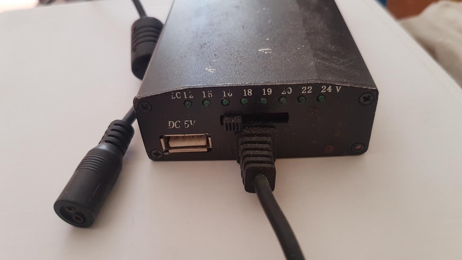

Joker78 Inviato 13 Febbraio 2019 Autore Inviato 13 Febbraio 2019 29 minuti fa, Hinokami dice: é un po na battaglia, difficile trovare una scheda con connessioni identiche alla tua Dici che alla fine una gt2560 sia la più semplice da adattare? Al limite dai i connettori dei motori degli end stop, o altri sono in grado di cambiarli alla fine taglio e rigiunto con il connettore finale corretto, quando ho montato il 3d v6 ho fatto cosi e ha funzionato. Fin qui ce la fo ma anche se cè da cambiare alimentatore, ho visto che alcuni hanno il connettore stile alimentatore portatile, io ne ho uno dove posso variare l'ameperaggio da 12v fino ha 24 al limite lo potrei riutilizzare. Cita

Hinokami Inviato 13 Febbraio 2019 Inviato 13 Febbraio 2019 ha anche un connettore "classico" da 2.1/5.5, come gli Arduino, la SD la aggiungi con un altro tipo di display o con adattatore, ma a sto punto prendi un display Cita
