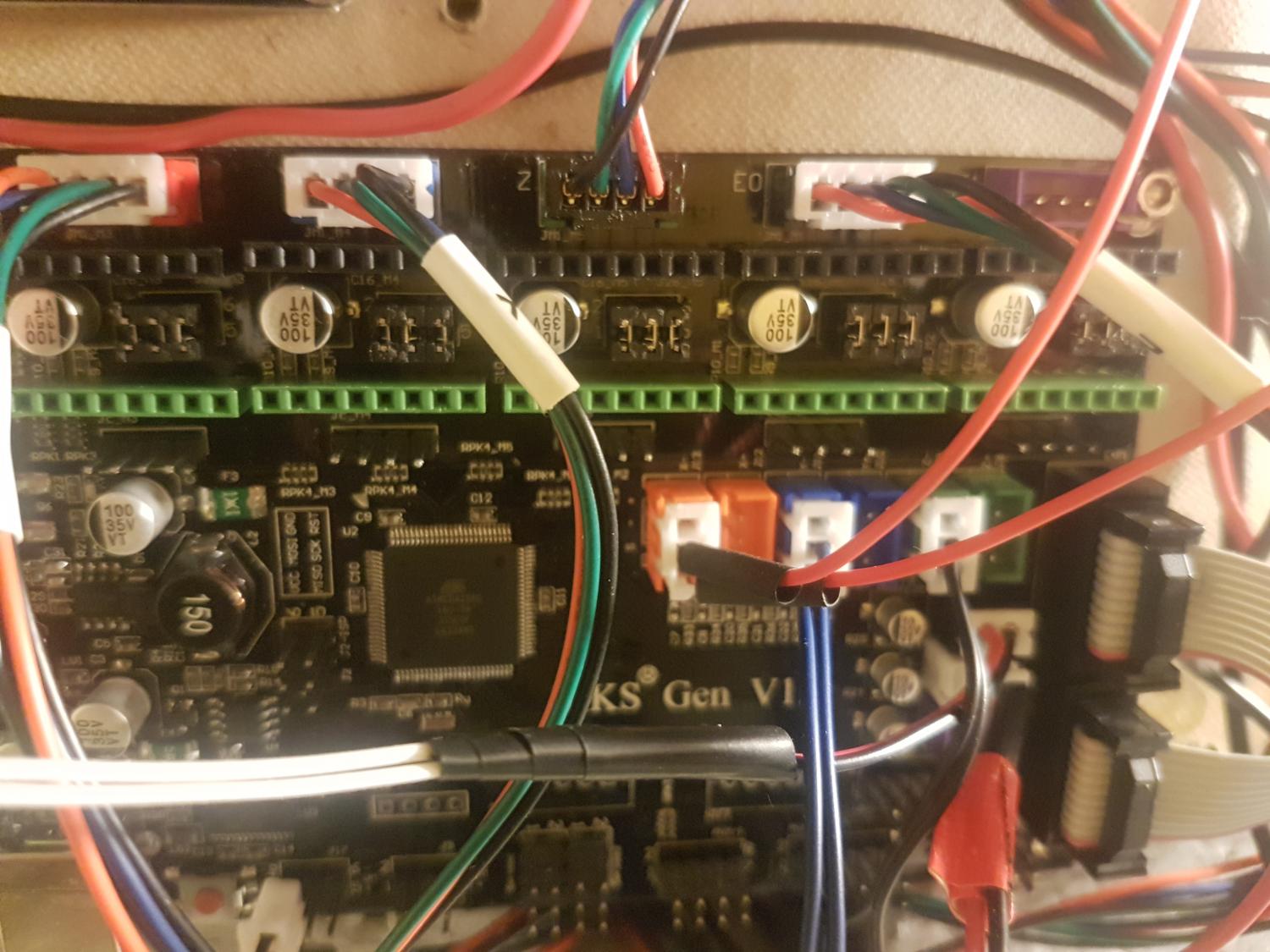

Tomto Inviato 28 Marzo 2019 Inviato 28 Marzo 2019 2 minuti fa, Joker78 dice: Te intendi solo per l'asse z giusto? Infatti prima era ha 4000 ora è 8000 va bene così giusto? 1/32 é per tutti gli assi. ma per far lavorare i driver a questo valore devi Spostare i ponticelli sulla scheda madre (stanno sulla scheda proprio sotto i driver)i Jumper a secondo di come li imposti passano da 1/16 o 1/32 non è via firmware .Una volta impostati idriver a 1/32 oppure se vuoi lasciali a 1/16 si possono regola re gli step mm . Ora quello che mi preoccupa è l'sd card nel firmware non ricordo se l' ho definita Adesso, Tomto dice: 1/32 é per tutti gli assi. ma per far lavorare i driver a questo valore devi Spostare i ponticelli sulla scheda madre (stanno sulla scheda proprio sotto i driver)i Jumper a secondo di come li imposti passano da 1/16 o 1/32 non è via firmware .Una volta impostati idriver a 1/32 oppure se vuoi lasciali a 1/16 si possono regola re gli step mm . Ora quello che mi preoccupa è l'sd card nel firmware non ricordo se l' ho definita i jumper non vanno spostati a caso dobbiamo vedere come funzionano su questa scheda Cita
Joker78 Inviato 28 Marzo 2019 Autore Inviato 28 Marzo 2019 17 minuti fa, Tomto dice: 1/32 é per tutti gli assi. ma per far lavorare i driver a questo valore devi Spostare i ponticelli sulla scheda madre (stanno sulla scheda proprio sotto i driver)i Jumper a secondo di come li imposti passano da 1/16 o 1/32 non è via firmware .Una volta impostati idriver a 1/32 oppure se vuoi lasciali a 1/16 si possono regola re gli step mm . Ora quello che mi preoccupa è l'sd card nel firmware non ricordo se l' ho definita i jumper non vanno spostati a caso dobbiamo vedere come funzionano su questa scheda Ok ti posso già dire che su tutti i pin ci sono i ponticelli messi in maniera uguale Cita
Tomto Inviato 28 Marzo 2019 Inviato 28 Marzo 2019 4 minuti fa, Joker78 dice: Ok ti posso già dire che su tutti i pin ci sono i ponticelli messi in maniera uguale puoi postare una foto? Cita
Joker78 Inviato 28 Marzo 2019 Autore Inviato 28 Marzo 2019 7 minuti fa, Tomto dice: puoi postare una foto? Cita
Tomto Inviato 28 Marzo 2019 Inviato 28 Marzo 2019 allora se hai impostato 80.00 step mm(nel tuo caso 79....) in x con driver Dvr 8825 se dai un comando di spostamento di 10 mm in x si dovrà muovere solo di 5mm i ponticelli sono messi nel modo giusto . Come è possibile che nel tuo caso invece si è spostato di 10? o hai sbagliato a prendere le misure o forse hai dato il comando in z e tirisultava un valore di circa 10 (forse)riprova .I dvr 8825 sono nativi a 1/32 di microstep ci devo riuscire ora è una sfida non ti arrendere nemmeno tu .Troveremo il modo Cita
Joker78 Inviato 28 Marzo 2019 Autore Inviato 28 Marzo 2019 2 minuti fa, Tomto dice: allora se hai impostato 80.00 step mm(nel tuo caso 79....) in x con driver Dvr 8825 se dai un comando di spostamento di 10 mm in x si dovrà muovere solo di 5mm i ponticelli sono messi nel modo giusto . Come è possibile che nel tuo caso invece si è spostato di 10? o hai sbagliato a prendere le misure o forse hai dato il comando in z e tirisultava un valore di circa 10 (forse)riprova .I dvr 8825 sono nativi a 1/32 di microstep Si sicuramente la mia non è una misura attendibile, hend stop ti frega perché lui lo pigia, io con un metro misuro male. Quindi in questo modo sarei con gli steep 1/32? Cita
Tomto Inviato 28 Marzo 2019 Inviato 28 Marzo 2019 Adesso, Joker78 dice: Si sicuramente la mia non è una misura attendibile, hend stop ti frega perché lui lo pigia, io con un metro misuro male. Quindi in questo modo sarei con gli steep 1/32? dai un comando di spostamento di 100mm se si muove la metà capiamo qualcosa Cita
