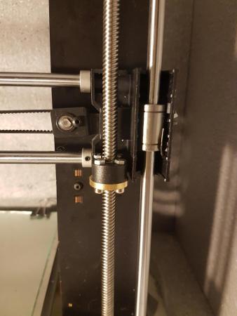

Joker78 Inviato 28 Marzo 2019 Autore Inviato 28 Marzo 2019 Adesso, Tomto dice: dai un comando di spostamento di 100mm se si muove la metà capiamo qualcosa Ok Cita
Joker78 Inviato 28 Marzo 2019 Autore Inviato 28 Marzo 2019 6 minuti fa, Tomto dice: dai un comando di spostamento di 100mm se si muove la metà capiamo qualcosa È si muove di 100 ho provato con l'asse z che è zsteps 798.20 quindi sono ha 1/32, infatti se lo fo con x lui si sposta di 50, quindi devo moltiplicare x è y e provare. Cita
Tomto Inviato 28 Marzo 2019 Inviato 28 Marzo 2019 3 minuti fa, Joker78 dice: È si muove di 100 ho provato con l'asse z che è zsteps 798.20 quindi sono ha 1/32, infatti se lo fo con x lui si sposta di 50, quindi devo moltiplicare x è y e provare. giusto moltiplichi per 2 . 798.20 in Z? hai rimesso le T8 quindi? Cita
Joker78 Inviato 28 Marzo 2019 Autore Inviato 28 Marzo 2019 Adesso, Tomto dice: giusto moltiplichi per 2 . 798.20 in Z? hai rimesso le T8 quindi? T8 non sono le trapeziodali? Io queste monto Cita
Tomto Inviato 28 Marzo 2019 Inviato 28 Marzo 2019 Adesso, Joker78 dice: T8 non sono le trapeziodali? Io queste monto si perfetto Cita

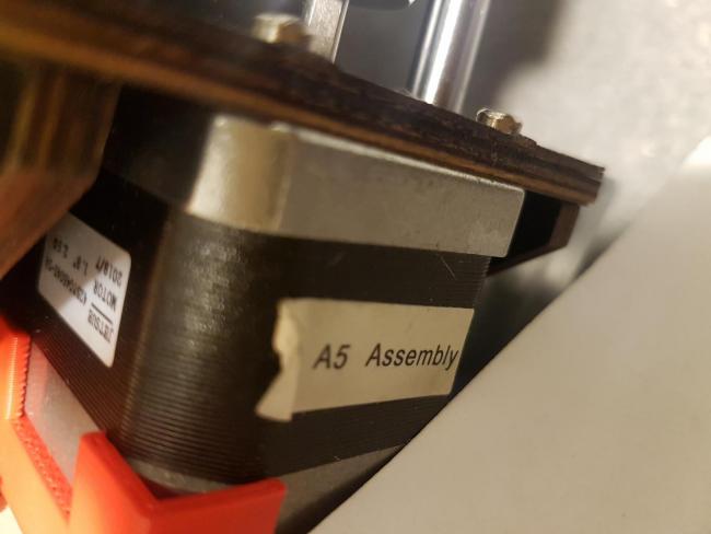

Tomto Inviato 28 Marzo 2019 Inviato 28 Marzo 2019 😂😂 allora ls regola è semplice: vref=corrente/2 se hai i motori da 1.4ampere la vref è 0.7volt Guarda le eticette sui motori se non c'è l'amperaggio guarda le sigle Cita
Joker78 Inviato 28 Marzo 2019 Autore Inviato 28 Marzo 2019 Ho visto quello dell'asse z mi sembra 1.8 Cita
Tomto Inviato 28 Marzo 2019 Inviato 28 Marzo 2019 2 minuti fa, Joker78 dice: Ho visto quello dell'asse z mi sembra 1.8 no 1.8 è l'angolo leggi la sigla appena sopra 1.8 la cerchi su google e trovi il motore con le specifiche Cita
Joker78 Inviato 28 Marzo 2019 Autore Inviato 28 Marzo 2019 25 minuti fa, Tomto dice: no 1.8 è l'angolo leggi la sigla appena sopra 1.8 la cerchi su google e trovi il motore con le specifiche La sigla è questa: Nema17 1.8 ° e 1.25mm / U Dal numero seriale 42byg45040-24 lunica informazione è questa appena postata sopra. Cita
