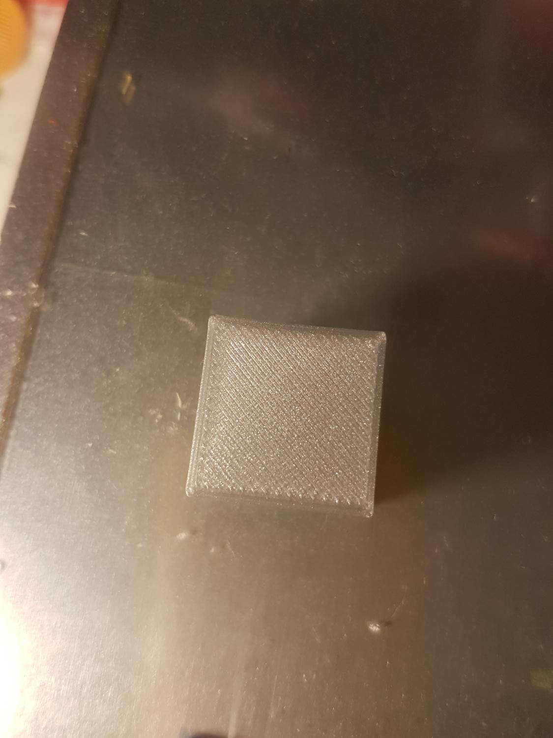

comunque se non ha motori sotto 1.2A non dovrebbe avere perdita di passi se la v ref è impostata correttamente. Solo non si riesce a capire quali motori ha.
7 minuti fa, Tomto dice:
Si infatti il cubo la stampato perfettamente gia cosi senza intervenire sulle velocità firmware, cosa strana, i motori cè  scritto 2.50
1 minuto fa, Joker78 dice:
eh ma 2.50 cosa? se non c'è la A come facciamo a capire se è l'amperaggio?

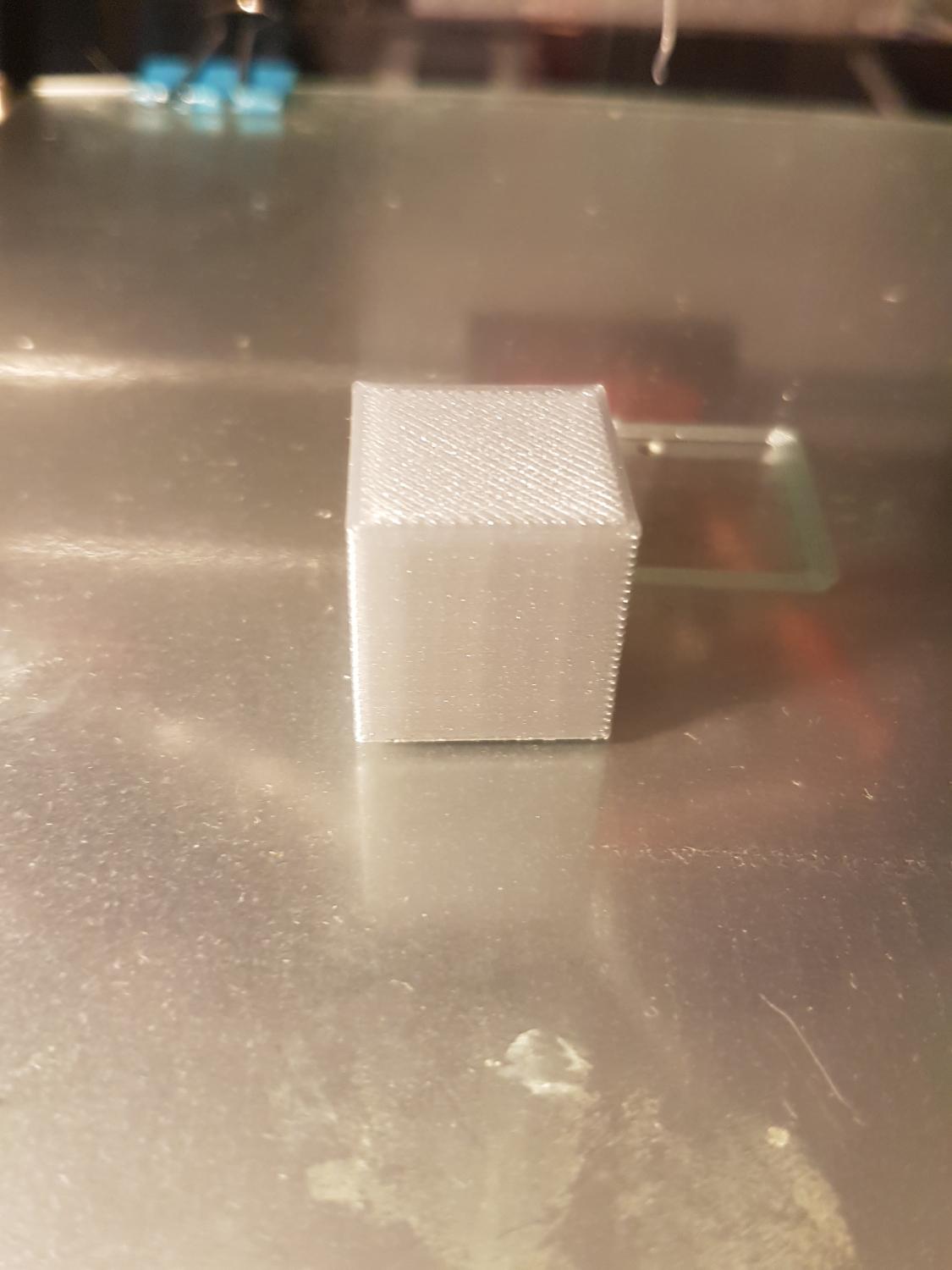

Ho messo z 800 gia nel firmware e il cubo in altezza è 20mm spaccati, mah infatti se diminuisco l'altezza, esempio z 798 mi lascia le delle righe orizzontali in maniera ciclica, possibile che sia cosi preciso?
8 minuti fa, Tomto dice:
Io la sigla lo letta ma non porta ha nulla se non che, su Google si trova quella serie di numeri, ma nel mio caso finisce con 24, quella proposta da Google 22
La mia: 42byg45040-24
Quella di Google: 42byg45040-22
Cè  scritto 2.5 e cè quella specie di ferro di cavallo disegnato che si trova anche sul tester, sarà la resistenza?
Ho regolato la vref ha 0.60 tranne che per l'asse z che lo impostato ha 0.72, i motori non scaldano sono tiepidi, ho stampato un cubo come prima stampa e mi accontento, devo capire come abbassare le velocità, è devo capire come si abilità sta cavolo di sd.
