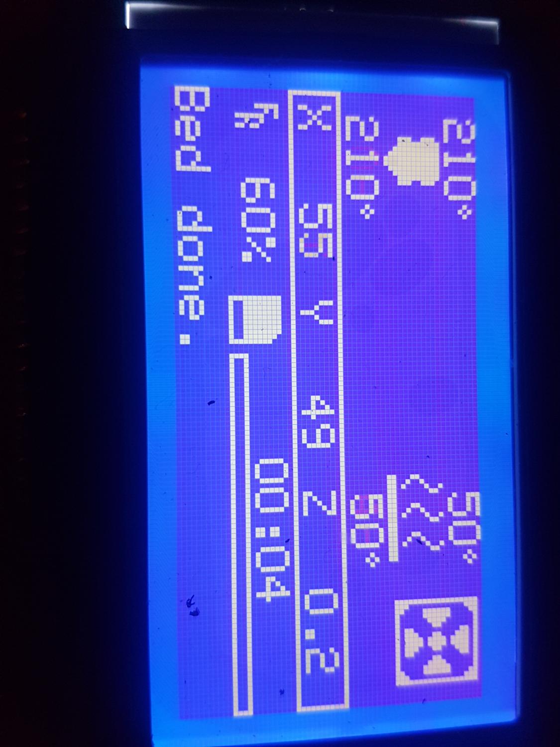

Joker78 Inviato 29 Marzo 2019 Autore Inviato 29 Marzo 2019 4 minuti fa, Tomto dice: Allora mettiamo @Hinokami cosi gli arriva la notifica dei ringraziamenti .In fondo anche lui ha dato un valido contributo da quanto ho visto Ma come si fa? io non ho mica capito ancora ti do una bella notizia la sd funziona, comunque nel mio caso entrambi i piedini sono girati nella parte opposta. Cita

Hinokami Inviato 29 Marzo 2019 Inviato 29 Marzo 2019 Bene, come si dice in questi casi, felicitazioni 😁. Manca la messa a punto fine. Nell'ultimo configuration.h che hai postato (intendo joker) #define SDSUPPORT non è dichiarato. Neanche in quello di prova, togli le slash e ricarica. Cita
Joker78 Inviato 29 Marzo 2019 Autore Inviato 29 Marzo 2019 2 minuti fa, Hinokami dice: Bene, come si dice in questi casi, felicitazioni 😁. Manca la messa a punto fine. Nell'ultimo configuration.h che hai postato (intendo joker) #define SDSUPPORT non è dichiarato. Neanche in quello di prova, togli le slash e ricarica. si si infatti lo dichiarato e ora lo vede perfettamente, una volta sistemata salvero il firmware in 6000 o 7000 copie cosi giusto per stare tranquilli Cita
