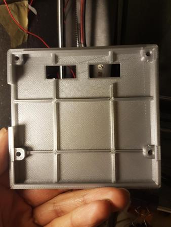

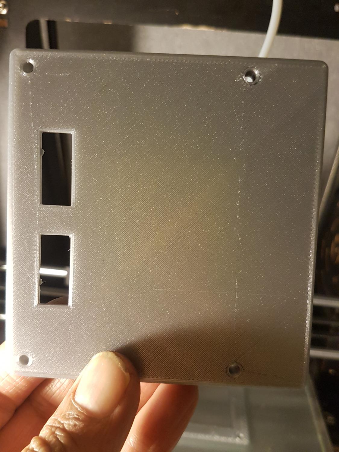

Joker78 Inviato 30 Marzo 2019 Autore Inviato 30 Marzo 2019 1 minuto fa, Tomto dice: @Joker78 Dunque ? a che punto sei? Quando potremo vedere le stampe? Sto stampando la cover per lcd è un po grossa e la sto stampando in tre parti, comunque per il momento sembra un orologio svizzero, non fa una piega, sicuramente ancora devo affinare le stampe, ma ne sono veramente soddisfatto. 1 Cita
Tomto Inviato 30 Marzo 2019 Inviato 30 Marzo 2019 A me sembra un ottimo risultato .Pensi che parte del miglioramento della stampa sia anche dovuto a i driver a 1/32? Cita
Joker78 Inviato 30 Marzo 2019 Autore Inviato 30 Marzo 2019 3 minuti fa, Tomto dice: A me sembra un ottimo risultato .Pensi che parte del miglioramento della stampa sia anche dovuto a i driver a 1/32? Sinceramente non lo so però in generale mi sembra che i movimenti della macchina siano più precisi, non lo so magari è una mia impressione, ma sembra più aggraziato nei movimenti. Per fare un confronto dovrei stampare qualcosa, dove magari si nota meglio il miglioramento, ma già cosi sembra migliore. Cita
Joker78 Inviato 30 Marzo 2019 Autore Inviato 30 Marzo 2019 Credo che @FoNzY abbia ragione forse è veramente difficile capire la differenza tra 1/16 È 1/32, io sinceramente devo dire che le ultime stampe fatte con la vecchia scheda, non mi dispiacevano affatto, con il tempo spero di vedere questo miglioramento nelle stampe, una cosa è certa con la nuova scheda mi sembra di stampare con un'altra macchina, non se è solo una cosa mia immaginaria, oppure no. Cita

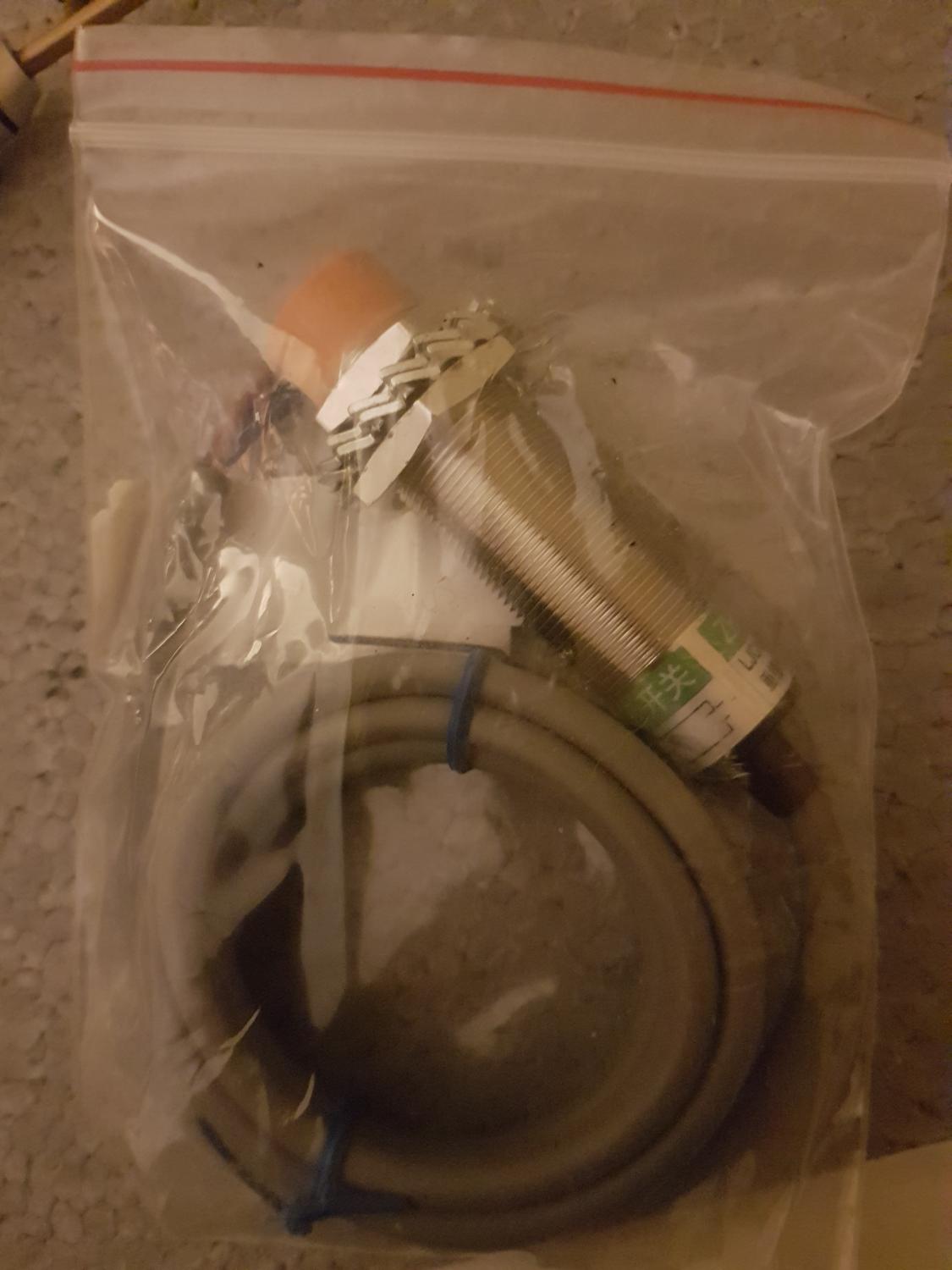

Joker78 Inviato 30 Marzo 2019 Autore Inviato 30 Marzo 2019 Una domanda adesso vorrei stampare la staffa nuova per e3d v6 per adattarci il sensore questo qui in foto, spero funzioni, la mia domanda è posso prendere hend stop dell'asse z e metterlo in cima? Lo collegandolo in z+? giusto? Cita
