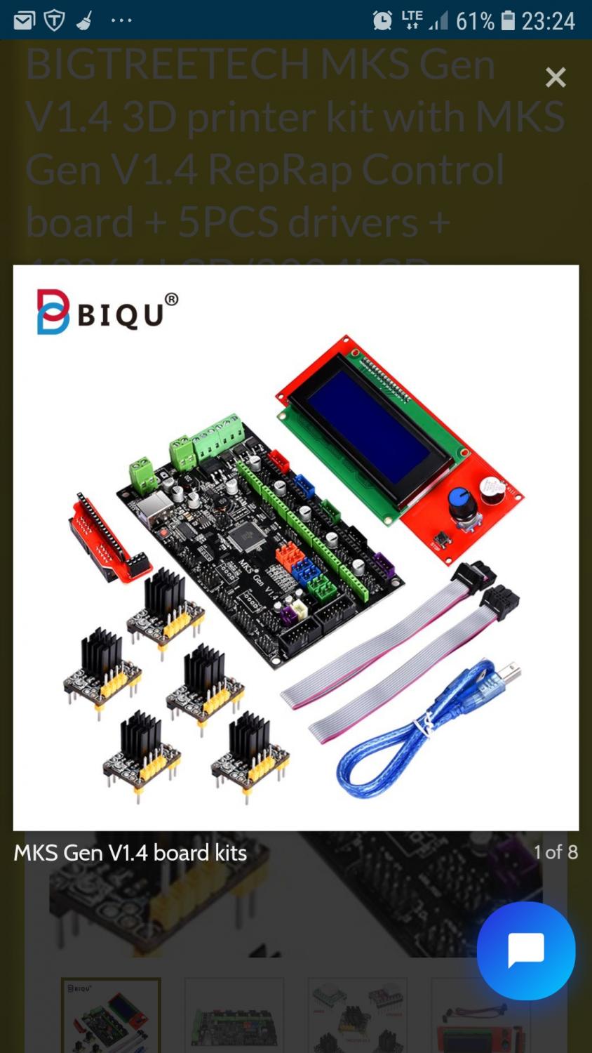

Joker78 Inviato 20 Marzo 2019 Autore Inviato 20 Marzo 2019 Salva riapro il vecchio post perché finalmente mi è arrivata la motherboard in foto, chiedo se avete qualche consiglio per il montaggio e la taratura, ho gia lo sdoppiatore per l'asse z, quindi lascerò libero una porta per il doppio estrusore non si sa mai in futuro..... 1 Cita

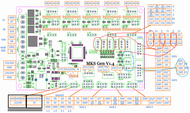

Joker78 Inviato 21 Marzo 2019 Autore Inviato 21 Marzo 2019 Salve a tutti vi volevo porre un quesito: perché una volta montata la motherborad, gli assi si muovono in un verso solo? Cioè l'asse z sale solamente, così tutti gli altri assi, per quale motivo? Cita
