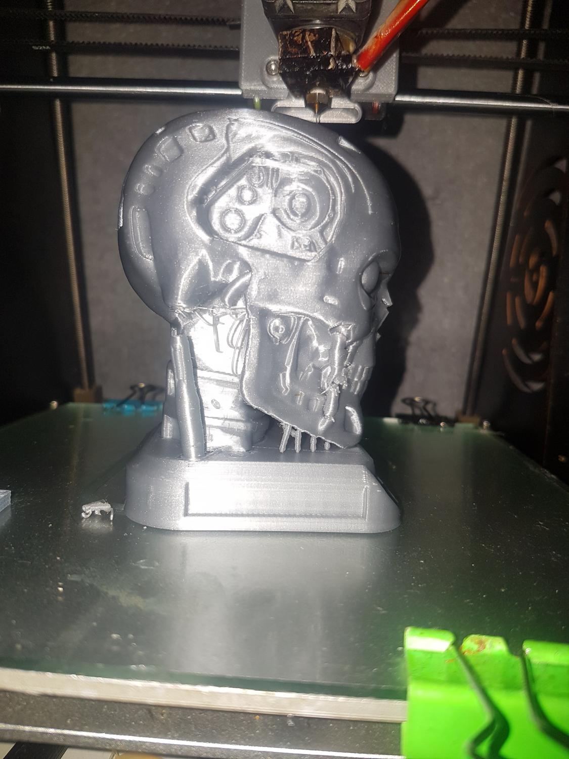

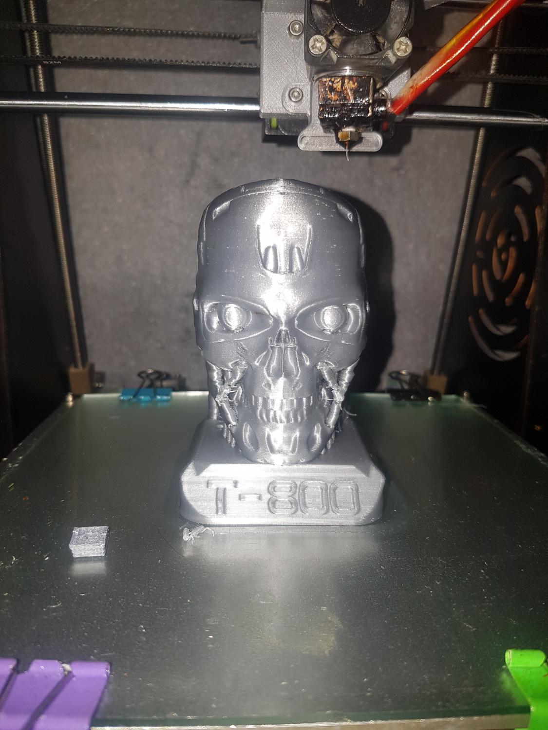

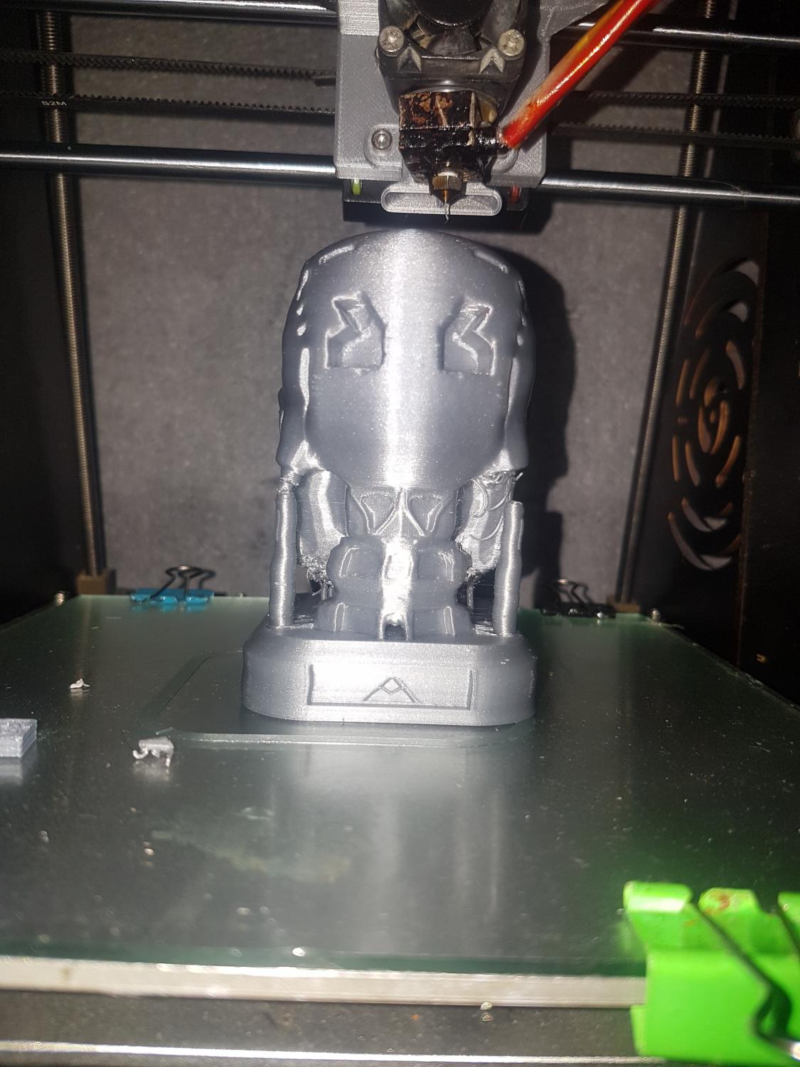

Non sapevo dove postarla, non è venuto bene per metterlo nella sezione le mie stampe, però mi è servito per vedere grosso modo la qualità di stampa raggiunta, la stampa è stata fatta senza supporti in layer 0.2, i tubi si sono spezzati tutti credo che vadano aumentati gli strati superiori da 4 a un minimo di 6, sono rimasto invece molto soddisfatto per quanto riguarda la posa dei layer, dalle foto sembrano venuti bene molto uniformi, voi che dite? L'accendiamo? La rismonto tutta è vado ha buttare il sudicio?
Da notare nella terza foto il classico simbolo massonico 😅
Pulisci quell'estrusore, nun se po vedè. per vedere l'uniformità di stampa usa un vaso con set a spirale, il lavoro dei motori è continuo, così come l'estrusione.

È con che lo pulisco? Quello è tutto petg furono le prime stampe, lo stampavo ha 360°
Ok Proverò il vaso 👍

leggermente caldo, se PETG van bebe 180 gradi, meglio la spazzolina di ottone, la spugnetta la uso solo per il nozzle.

Stai andando bene

Grazie sono molto soddisfatto, finalmente vedo dei bei layer, è non vedo perdite di passo, se penso alle prime stampe ci corre un abisso.
Ma leggermente caldo anche con lo strumento mani ? Io ho provato, lo strumento si è rovinato non poco.....
Comunque la stampa direi ottima, i layer sono uniformi. Io non riesco a fare una stampa così, c'è sempre qualche layer fuori posto

Guarda io da quando ho fissato il carrello, tolto tutti quei micro giochi, (praticamente ho spessorato qualsiasi cosa si muovesse), messe le due barre in obliquo, ho iniziato ha stampare bene, o perlomeno decentemente, poi una volta cambiata scheda madre e driver, è stato come cambiare totalmente stampante, molto più fluida nei movimenti e precisa, cosa che prima non era così era molto più brusca, o almeno questa è l'impressione che mi ha dato.
Mi piacerebbe molto fare una guida per la cinghia dell'asse y in maniera tale da farla lavorare dritta, o un modo che aiuti ha tirarla dritta la cinghia, su l'asse x non vedo problemi al momento.
