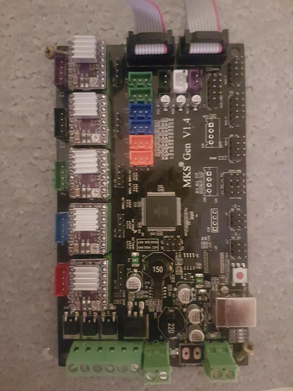

I3D&MLab Inviato 21 Marzo 2019 Inviato 21 Marzo 2019 11 minuti fa, Joker78 dice: Salve a tutti vi volevo porre un quesito: perché una volta montata la motherborad, gli assi si muovono in un verso solo? Cioè l'asse z sale solamente, così tutti gli altri assi, per quale motivo? lo sdoppiatore ha fatto lo scherzetto di invertire il senso di rotazione quando l'ho provato su z della mia x5s, penso occora invertire i fili dello stepper per risolvere. a te fa casini anche su x e y? Cita
Joker78 Inviato 21 Marzo 2019 Autore Inviato 21 Marzo 2019 26 minuti fa, I3D&MLab dice: lo sdoppiatore ha fatto lo scherzetto di invertire il senso di rotazione quando l'ho provato su z della mia x5s, penso occora invertire i fili dello stepper per risolvere. a te fa casini anche su x e y? Si tutti gli assi si muovono in una sola direzione. Cita
Hinokami Inviato 21 Marzo 2019 Inviato 21 Marzo 2019 devi controllare che i fili (che corrispondono alle bobine di rame che danno il senso di rotazione e i movimenti) siano connessi con i poli giusti. Probabilmente li devi scambiare di posto. Pin out della scheda, non è detto che la rispetti pari pari. Devi verificare le sigle in alto 2B 2A 1A 1B 1 Cita
Tomto Inviato 21 Marzo 2019 Inviato 21 Marzo 2019 però scambiando i fili solo di posto mi suona strano, perché o si inverte la direzione oppure il motore comincia a vibrare .Sembra più un problema firmware non compilato bene. Ma potrei dire una cavolata Cita

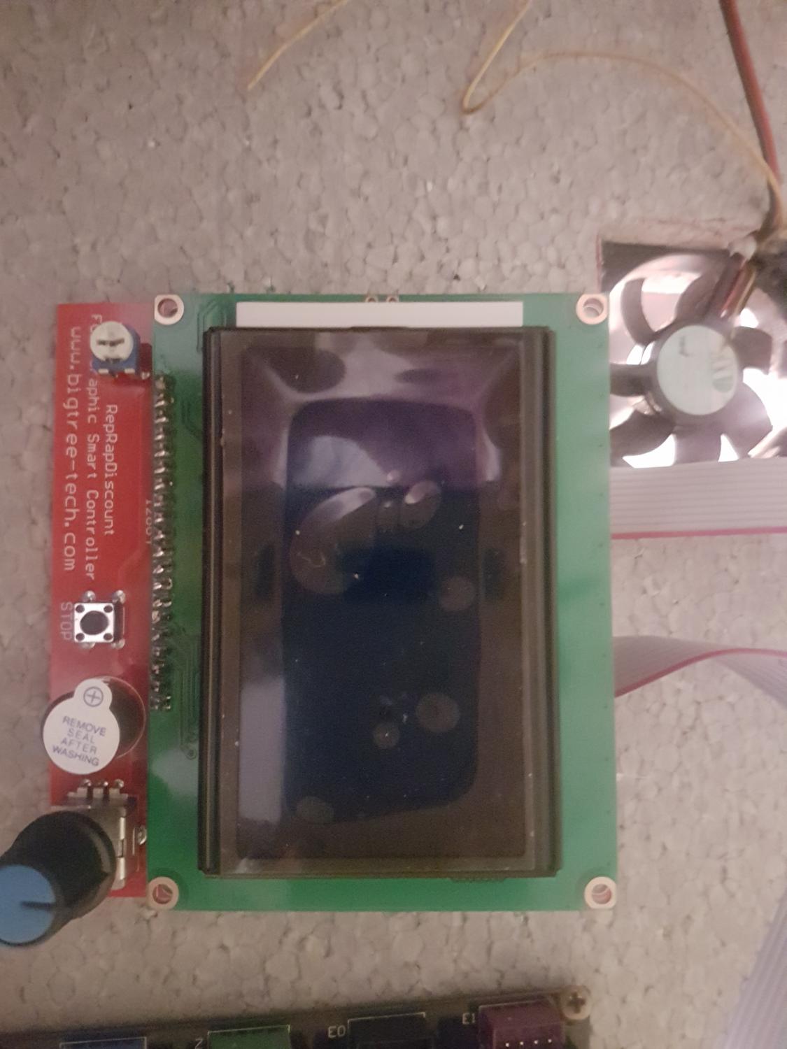

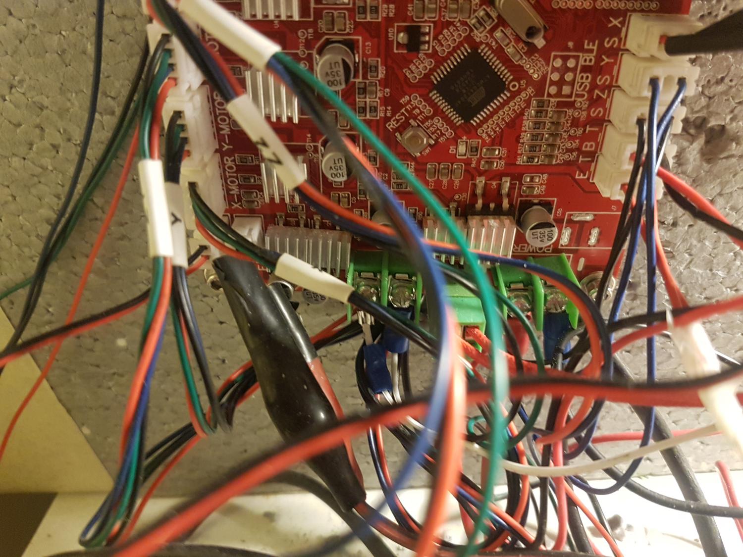

Joker78 Inviato 21 Marzo 2019 Autore Inviato 21 Marzo 2019 36 minuti fa, Hinokami dice: devi controllare che i fili (che corrispondono alle bobine di rame che danno il senso di rotazione e i movimenti) siano connessi con i poli giusti. Probabilmente li devi scambiare di posto. Pin out della scheda, non è detto che la rispetti pari pari. Devi verificare le sigle in alto 2B 2A 1A 1B Infatti ci sono i gimperini, mitico!!!! Come scheda madre vecchia ho questa, è uguale ha quella della anet, solo che la ctc non ti fa aggiornare ne modificare il firmware, l'altra che ho preso ho già aggiornato il firmware in una fucilata, ma purtroppo lcd che mi hanno mandato è fallati non funziona, ho anche problemi nel sapere che valori devo mettere per il termistatore, quello del e3d v6 è più grande ma non so che roba sia. Cita
Hinokami Inviato 21 Marzo 2019 Inviato 21 Marzo 2019 Si, il problema potrebbe essere anche il firmware, ma anche lasciando le impostazioni di base, usa i 4988 che, se non ricordo male, sono pin compatibili con i 8825, dovrebbero andare, è più un escludere le possibili cause. Cita
Joker78 Inviato 21 Marzo 2019 Autore Inviato 21 Marzo 2019 2 minuti fa, Tomto dice: però scambiando i fili solo di posto mi suona strano, perché o si inverte la direzione oppure il motore comincia a vibrare .Sembra più un problema firmware non compilato bene. Ma potrei dire una cavolata È super probabile è la prima volta che ci mettevo le mani è probabile abbia sbagliato sicuramente qualcosa, per caso mi potreste aiutare ha compilarlo? Almeno le impostazioni base. Adesso, Hinokami dice: Si, il problema potrebbe essere anche il firmware, ma anche lasciando le impostazioni di base, usa i 4988 che, se non ricordo male, sono pin compatibili con i 8825, dovrebbero andare, è più un escludere le possibili cause. No sulla nuova scheda monto gli 8825 Cita
Tomto Inviato 21 Marzo 2019 Inviato 21 Marzo 2019 1 minuto fa, Hinokami dice: Si, il problema potrebbe essere anche il firmware, ma anche lasciando le impostazioni di base, usa i 4988 che, se non ricordo male, sono pin compatibili con i 8825, dovrebbero andare, è più un escludere le possibili cause. i pin sono compatibili ma è meglio usare per il momento ì 4988 almeno se qualcosa va storto non rovina quelli nuovi 3 minuti fa, Joker78 dice: È super probabile è la prima volta che ci mettevo le mani è probabile abbia sbagliato sicuramente qualcosa, per caso mi potreste aiutare ha compilarlo? Almeno le impostazioni base. posta il firmware magari se collaboriamo un po tutti risolviamo la situazione Cita
Joker78 Inviato 21 Marzo 2019 Autore Inviato 21 Marzo 2019 4 minuti fa, Tomto dice: i pin sono compatibili ma è meglio usare per il momento ì 4988 almeno se qualcosa va storto non rovina quelli nuovi È chi ce li ha i 4988 sketch_mar21a.ino Cita
