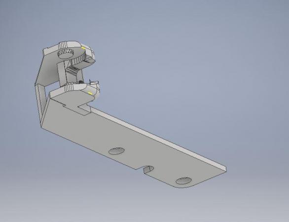

belcarlo Inviato 13 Febbraio 2019 Condividi Inviato 13 Febbraio 2019 stamattina sono proprio demoralizzato, sono sewttimane che cerco di stampare qualcosa di decente con la mia CR-10 e salvo rarissimi casi non ci riesco. Vedo in particolar modo su thingiverse che si realizzano capolavori, ma io non riesco a stampare un semplicissmo pezzo senza colature, sbordi, pareti deboli So che la mia stampante è una cinesata, ma ho una buona capacità di fare lavori manuali e di sistemarla man mano che si presentino i problemi, e pensavo di risolverli un po per volta Ho già buttato chilometri di filo per niente, ho già sostituito un sacco di cose, ugelli, gruppo hotend completo, motore estrusore, tubo teflon .... Ho provato ormai tutti gli slicer, il migliore mi sembra simplify, ma gli errori di stampa continuano. Quando non sono le pareti verticali che non sono legate fra di loro, sono i fori che non riescono, oppure come in questo caso .... Per favore c'è qualcuno che sa dirmi dove ho sbagliato, a cosa è dovuto il pezzo doveva essere così, un semplicissimo attacco della catena al gruppo hotend per il cavo sull'asse X Ma è venuto così Scusate lo sfogo, ma sto seriamente pensando di abbandonare la stampa 3d..... Carlo B. Cita Link al commento Condividi su altri siti Altre opzioni di condivisione...

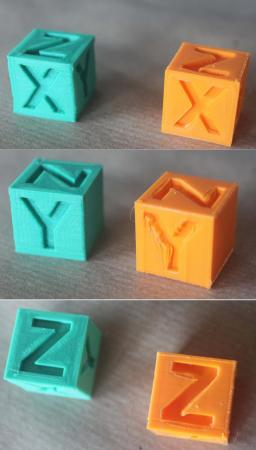

belcarlo Inviato 13 Febbraio 2019 Autore Condividi Inviato 13 Febbraio 2019 ho rifatto la stampa del cubo di calibrazione, utilizzando lo stesso gcode il cubo verde, perfetto è stato stampato il 31/12/2018 dimensioni x = 19.99 y = 19.92 z = 19.62 il cubo arancione è stato stampato oggi 13/02/19 dimensioni x = 20.34 y = 19.85 z = 20.00 è impreciso sopratutto nella lettera Y, un pochino anche nella Z Non capisco proprio, stesso gcode, per cui stesse temperature e parametri vari, è cambiato solo il colore del filamento Ho cambiato solo il gruppo hotend, perchè mi sembrava che non riuscisse ad uscire bene il filo anche dopo varie pulizie approfondite Non credo possa essere il tubo in teflon, il motore estrusore è nuovo e non da particolari segni di affaticamento Adesso proverò le altre prove Cita Link al commento Condividi su altri siti Altre opzioni di condivisione...
marcottt Inviato 13 Febbraio 2019 Condividi Inviato 13 Febbraio 2019 la y è imprecisa anche come dimensioni, se puoi regola gli step/mm per il pezzo sopra, forse dico sciocchezza ma sembra troppo alta temperatura oppure come se si soffermasse in certi punti più del dovuto... ma non è che il nozzle è sporco e si porta addietro "rumenta" (se sei genovese) oppure materiale vecchio che crea problemi se sei italiano ? perchè la Y è proprio brutta mentre il resto non sembra... inoltre la vecchia Y mi sembra perfetta. Cita Link al commento Condividi su altri siti Altre opzioni di condivisione...

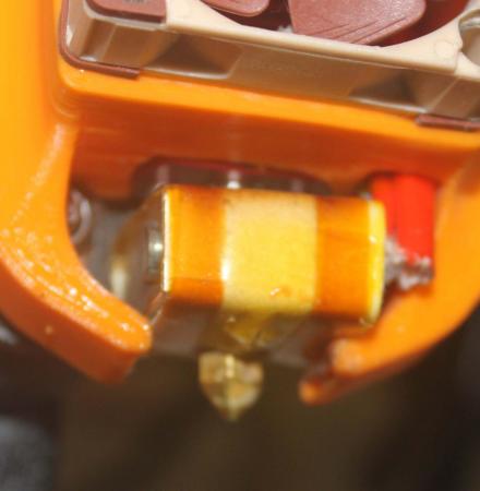

belcarlo Inviato 13 Febbraio 2019 Autore Condividi Inviato 13 Febbraio 2019 Questa è una foto dell'ugello, non mi sembra intasato Cita Link al commento Condividi su altri siti Altre opzioni di condivisione...

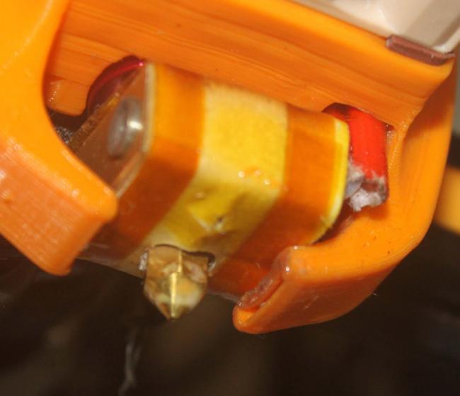

marcottt Inviato 13 Febbraio 2019 Condividi Inviato 13 Febbraio 2019 no sembra a posto.... in realtà a vedere dalle foto sembrerebbe che la ventola soffia più sul nozzle che sul materiale ma mageri è un effetto ottico... ma quando fa il casino... non riesci e notare nulla di strano ? c'eri quando succedeva ? 1 Cita Link al commento Condividi su altri siti Altre opzioni di condivisione...
belcarlo Inviato 16 Febbraio 2019 Autore Condividi Inviato 16 Febbraio 2019 Trovata la causa .... Si era staccato il cavetto della vontola di raffreddamento e toccava solo ogni tanto ... Però adesso ho un altro problema... apro un nuovo topic 1 Cita Link al commento Condividi su altri siti Altre opzioni di condivisione...
