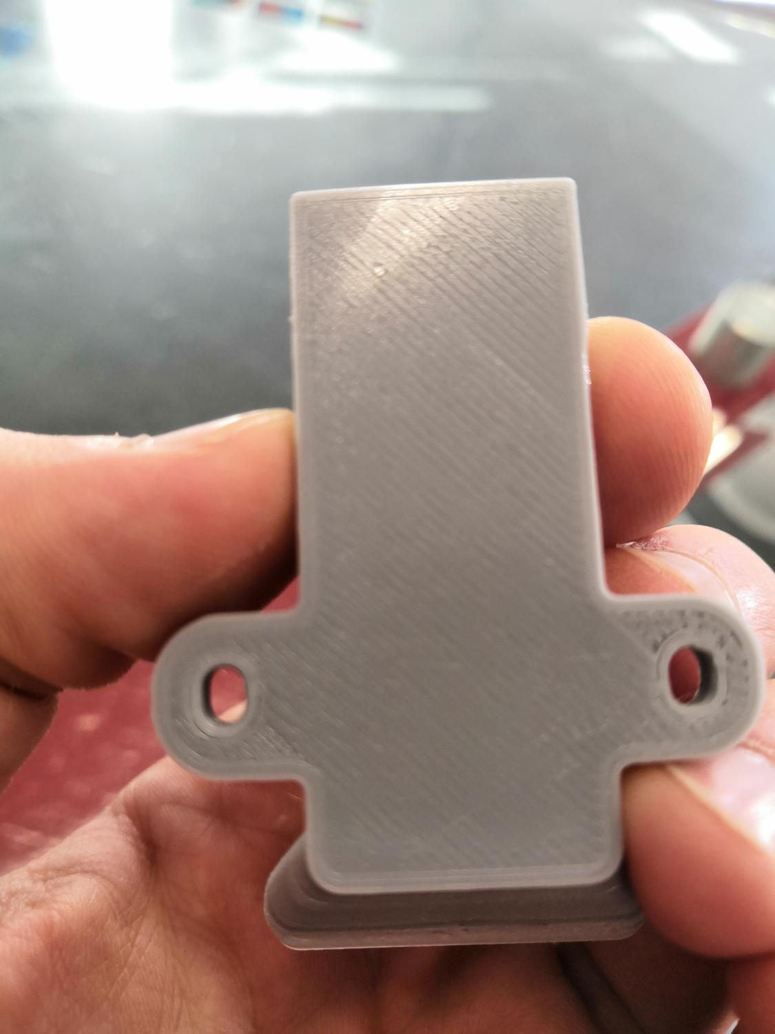

Ciao a tutti, eccomi di ritorno dopo mesi di bestemmie per iimparare a stampare e modellare, e direi che quasi ci siamo.

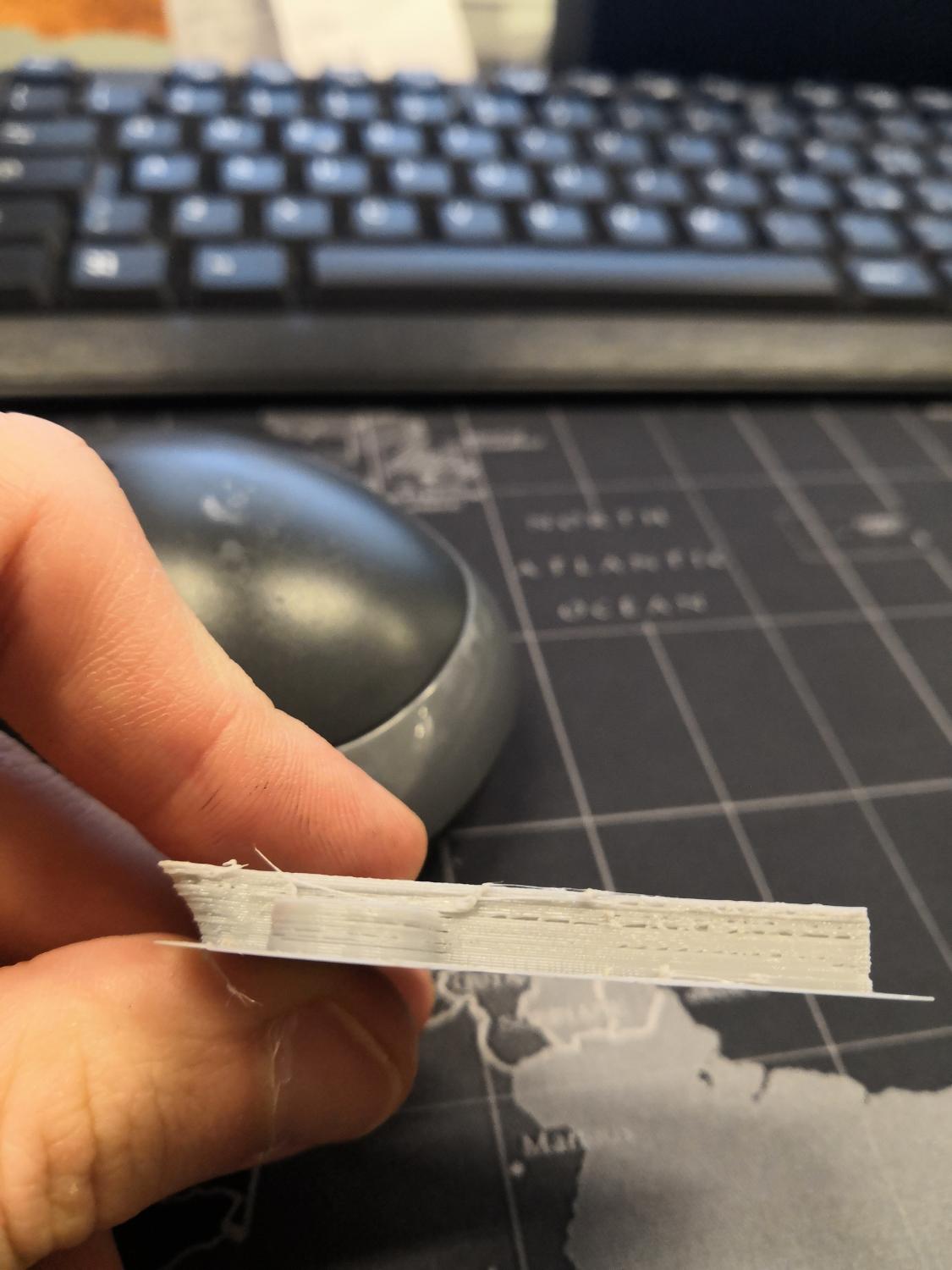

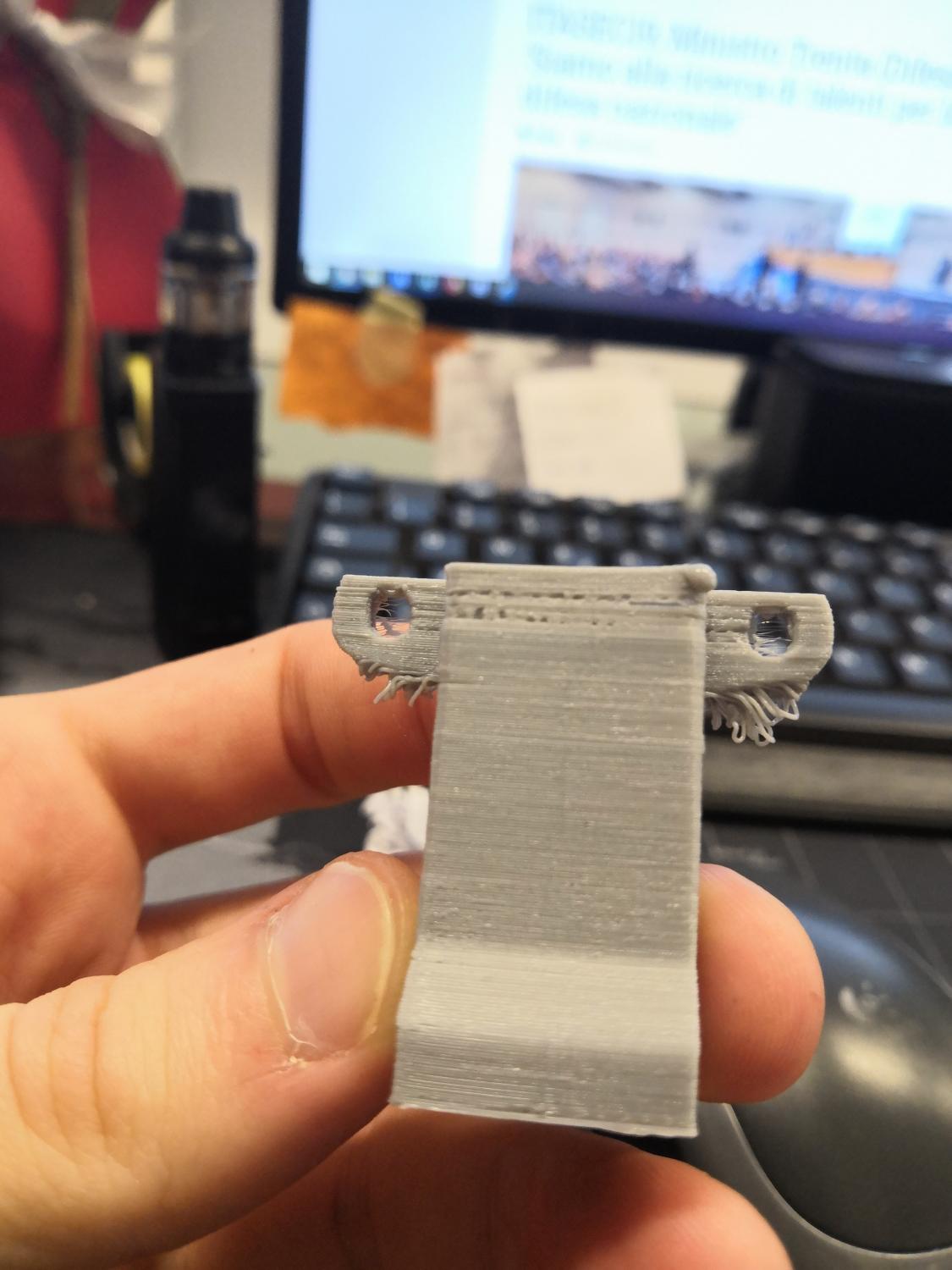

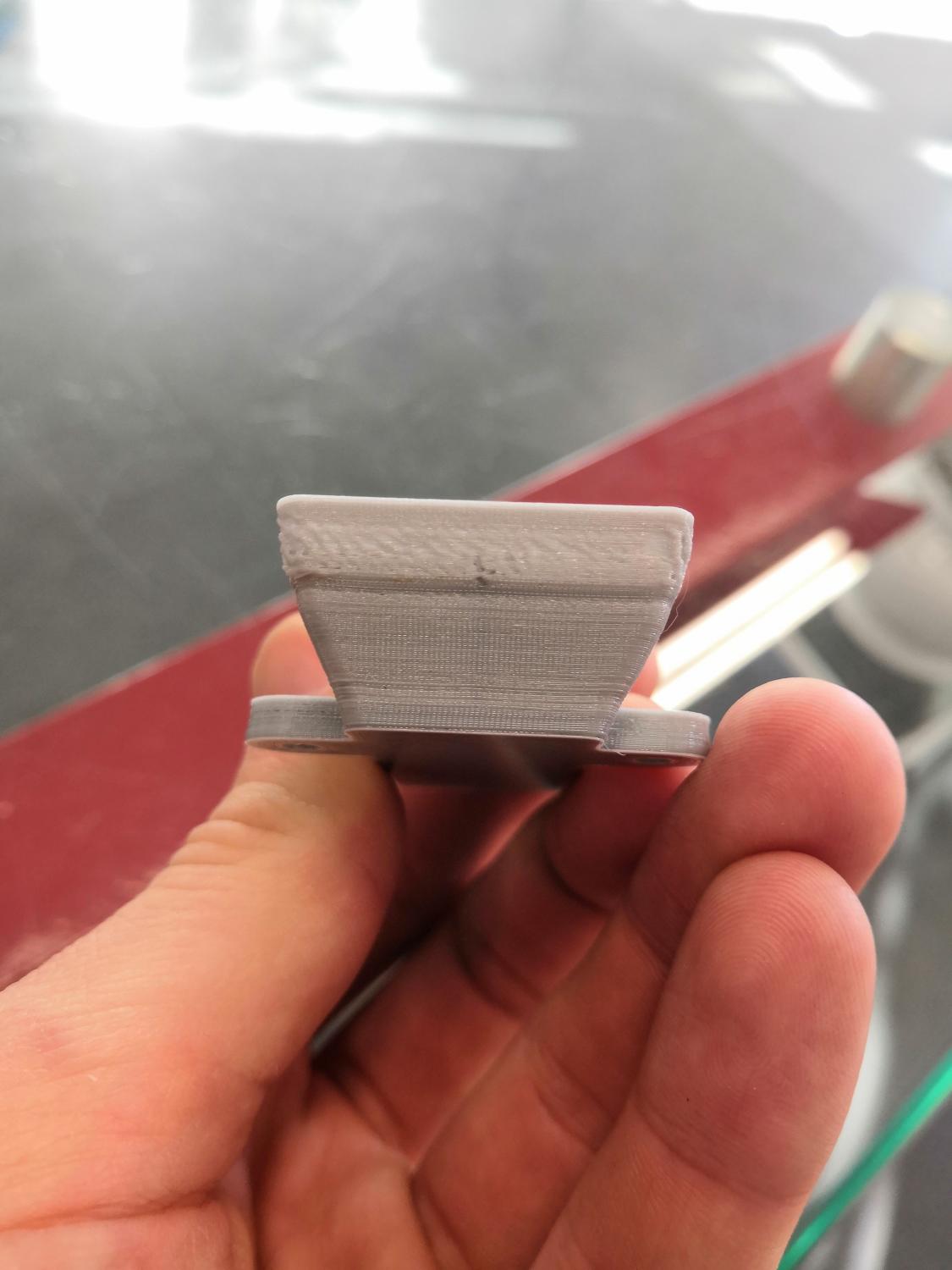

Ora sto per assemblare una Hypercube partendo dalla mia Geeetech, riciclando quasi tutto. Ora sto stampando i componenti in PETG (prima volta con questo materiale) ed ecco iniziare i problemi. Le guide lineari sono perfette con qualche problema sui top layer, ma scorrono ed è solo estetica, stampando altri componenti ecco iniziare gli artefatti come quello della foto allegata.
Premetto che stampo a 245° 70°, risolti i problemi di retraction ma mi avanza ancora questo. Aiuto? Grazie 🙂

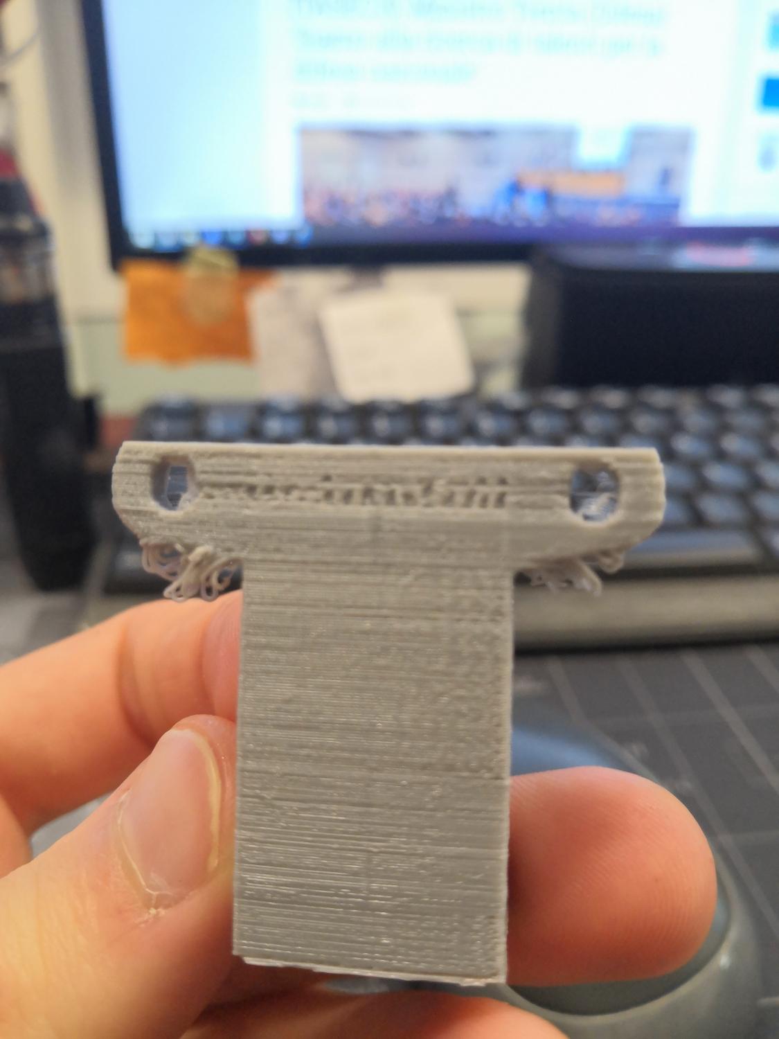

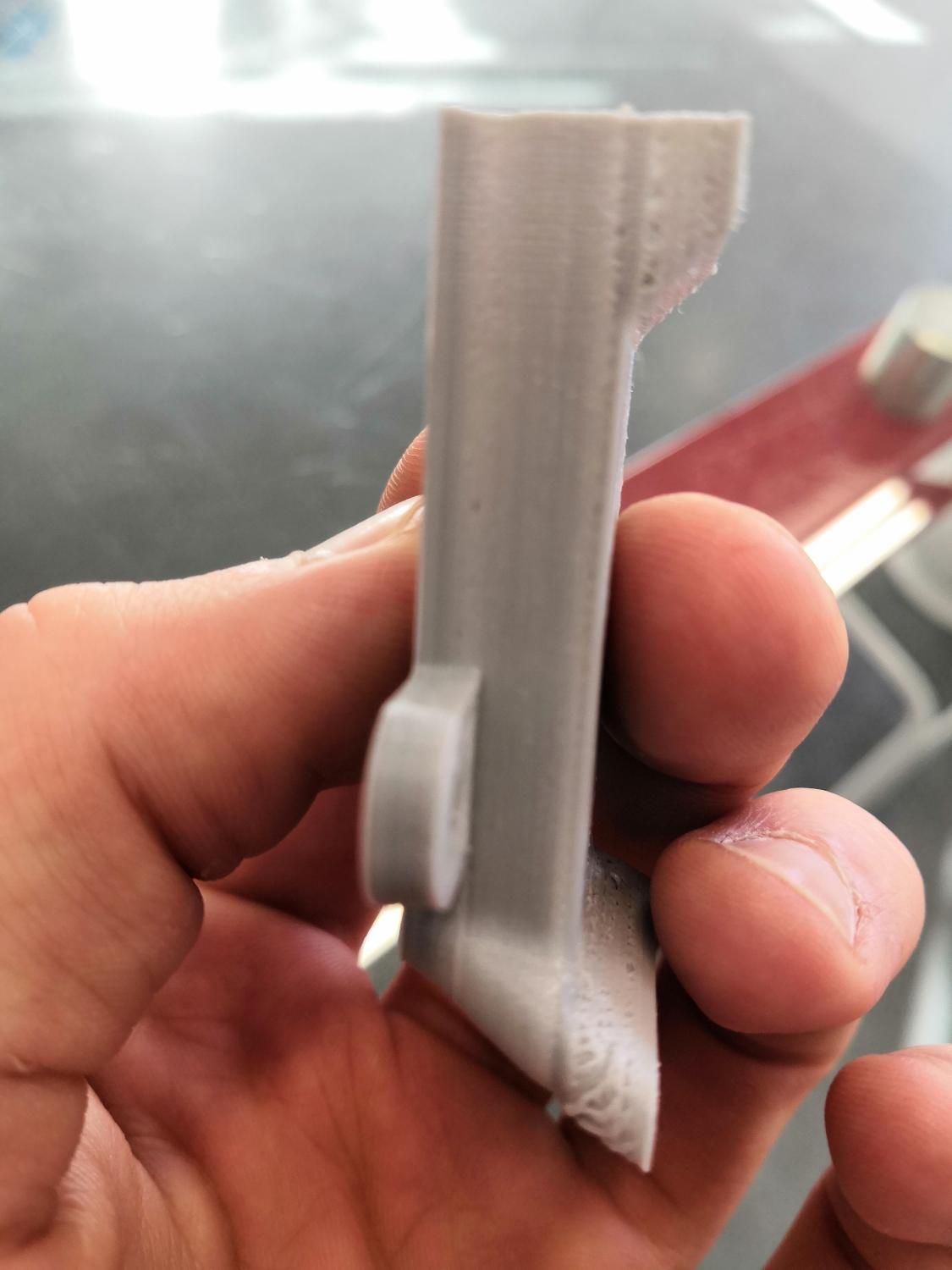

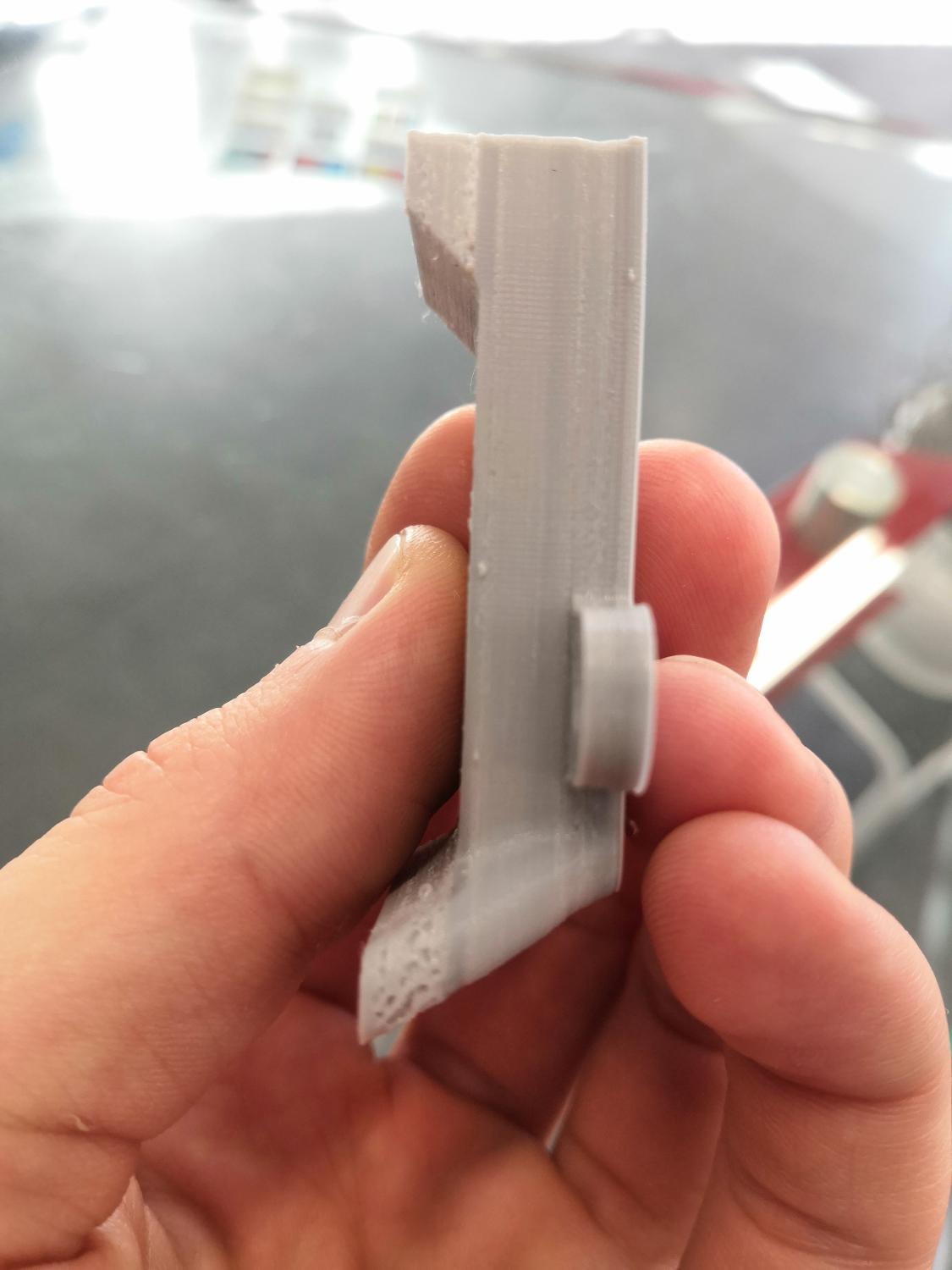

Sopra stampa in verticale, questo sotto stampato orizzontalmente e i difetti vengono fuori in modo casuale

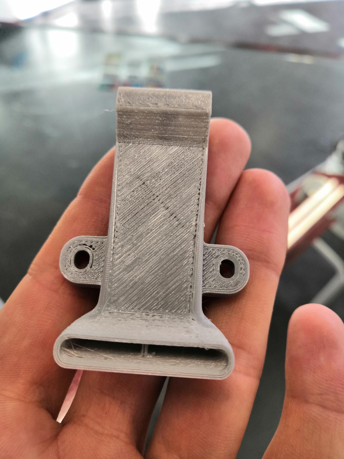

Sei alto di temperatura mi sa, se poi stampi ha 240° senza ventola ancora peggio, anche io sto stampando con il petg ma lo stampo ha 215° senza ventola layer perché sto aspettando arrivi.
Velocità? Non ti fare ingannare quando scrivono che il petg lo si stampa con le velocità del pla, perché di solito non si supera mai i 50 di velocita.
La ventola è discutibile con il petg... Alcuni vanno al 100% altri (anche per me per esempio) al 100% diventa molto fragile e giro intorno al 30%... Altri ancora ventola spenta.

Il discorso temperatura/ventola varia da stampante a stampante anche usando lo stesso materiale. Credo dipenda dalla meccanica, forse in alcuni hardware il calore viene dissipato con maggiore efficacia di altri. Se ciò che penso è vero (sono anche io agli inizi), si rende necessario intervenire su questi parametri, specie la ventola.

Intendi la ventola layer?  Io se devo fare pezzi meccanici la tengo spenta, perché cerco la massima resistenza, secondo me la ventola aiuta tanto nelle stampe piccole, sopratutto quando si stampano quei particolari piccoli, per intenderci se devo stampare un cubo la ventola non la uso, ma se mettiamo volessi stampare mettiamo per esempio un soldatino, allora si secondo me la ventola è fondamentale, questo è un mio pensiero scaturito, da varie prove magari mi sbaglio per carita anche io devo ancora imparare.

Ho detto temperatura alta perché ho notato che in alcuni punti i layer sono calati, nella zona dei 2 fori, io proverei magari ha stamparlo ha 225° 230° meglio ancora se fai un test per le temperature,  e provi quale è la migliore.

Lele:

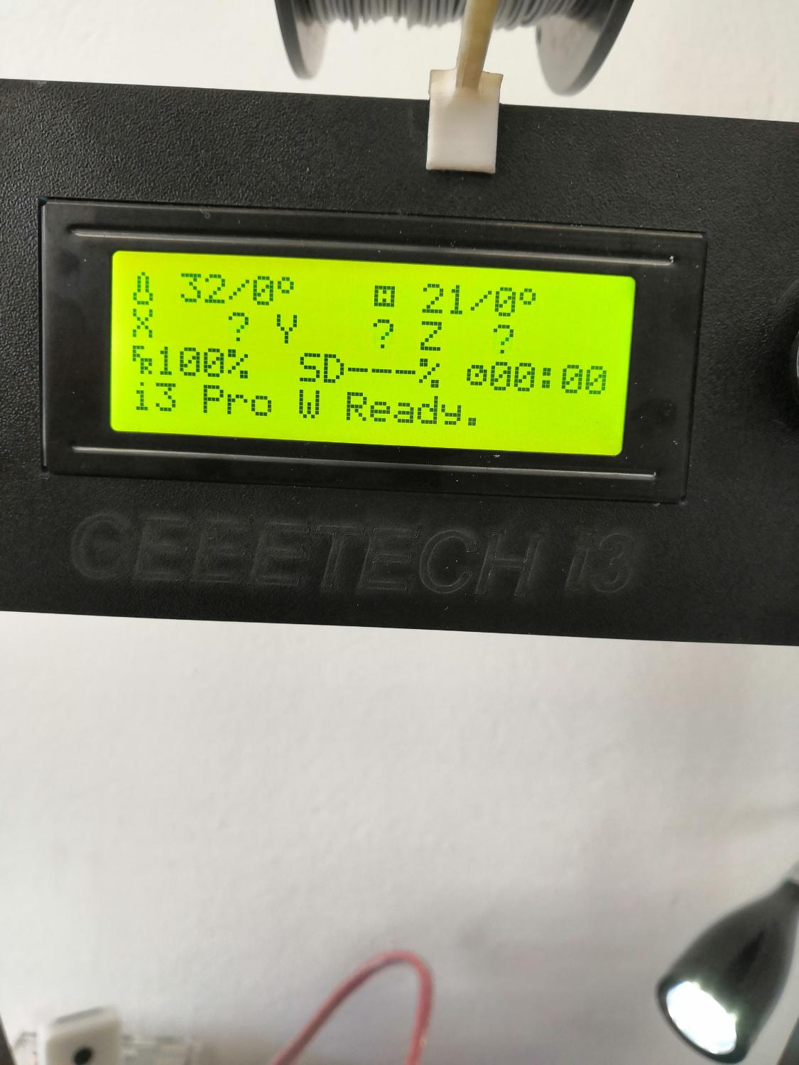

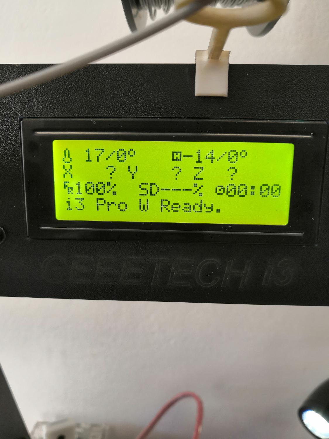

Avevo problemi di lettura con il sensore legato al termistore 0 che mi sagnava circa 10/15 gradi in più.
Alla fine ho risolto cosi:
Arduino e fw, nella sezione pins_gt2560_rev_a.h ho invertito i valori di temp 0 pin e temp 1, e heater 0 pin e heater 1 pin. Così ho invertito le porte degli estrusori e dei sensori.. Se a qualcuno dovesse servire 😊 ovviamente vale per la gt2560 a+, non ho avuto modo di provarne altre
Sto rifacendo la temptest e qui risolverò un problema. La velocità ho massima 35mm/s, 60 nei movimenti e nei bridge

Ho impostato auto con minimo 30% massimo 60%

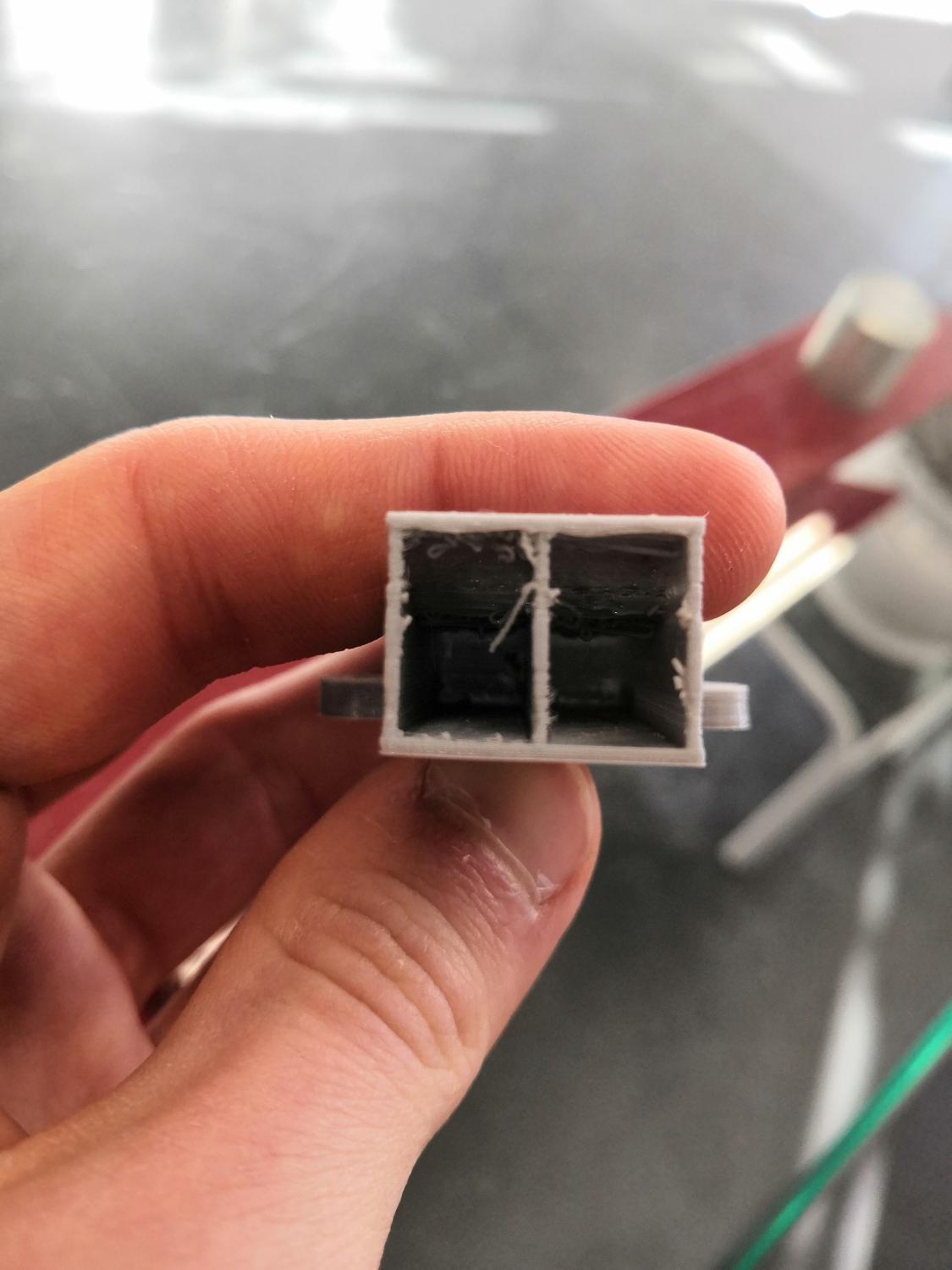

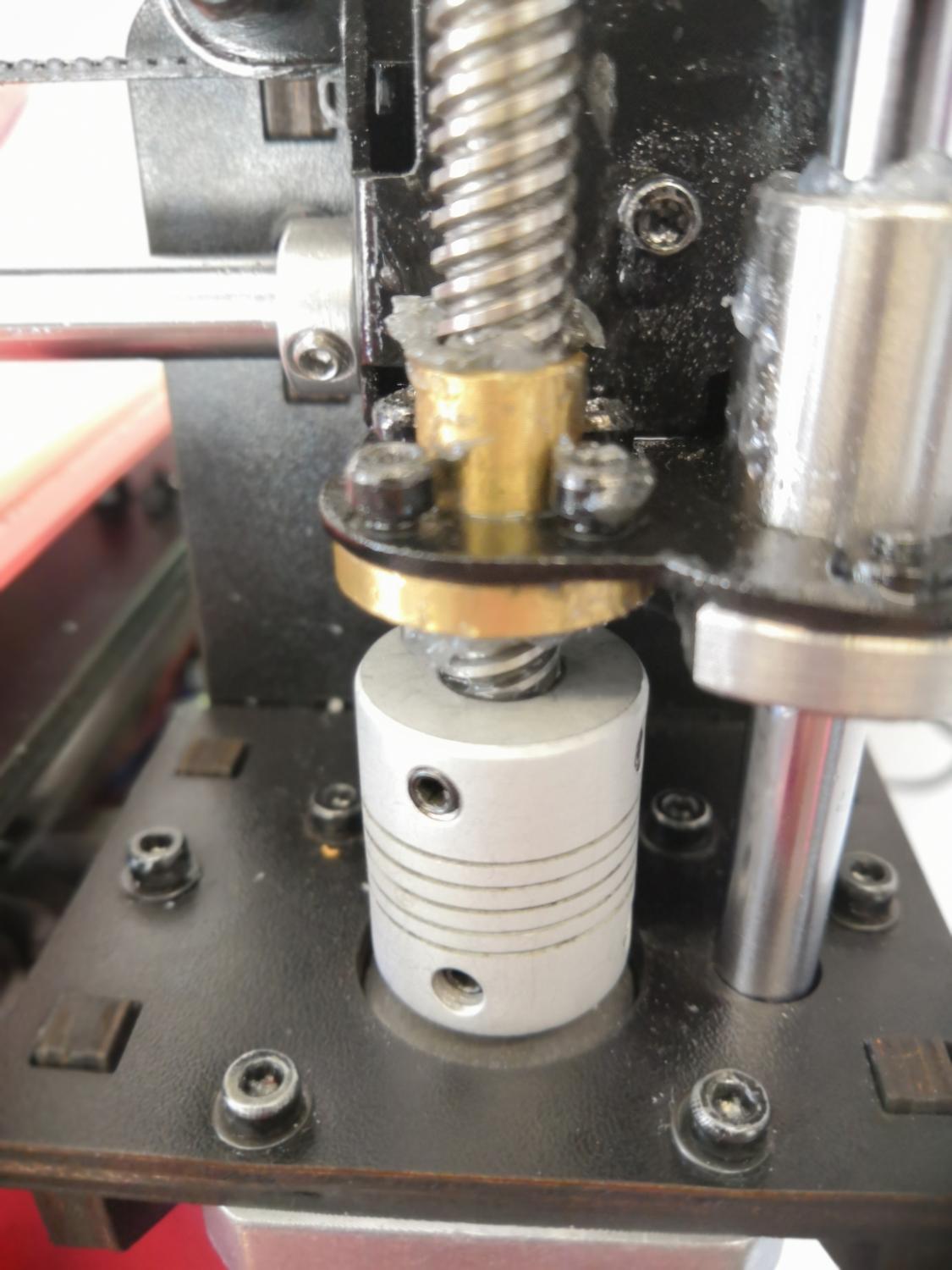

EDIT:
Ecco dopo aver svitato le 4 bastarde
