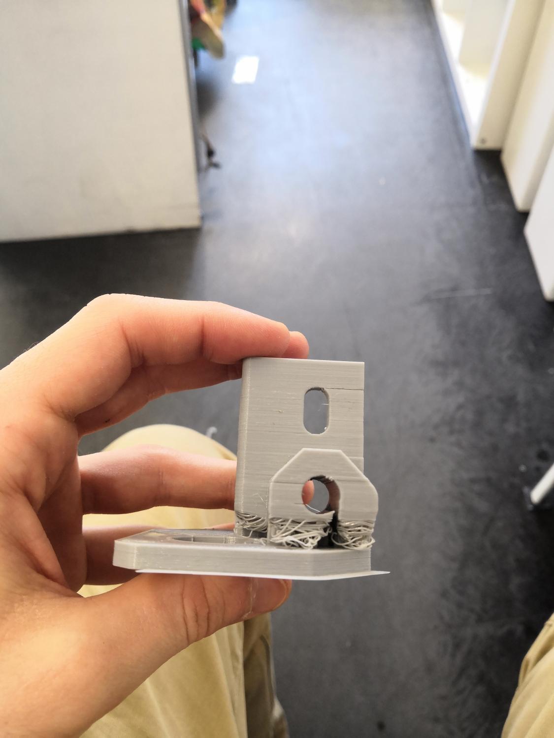

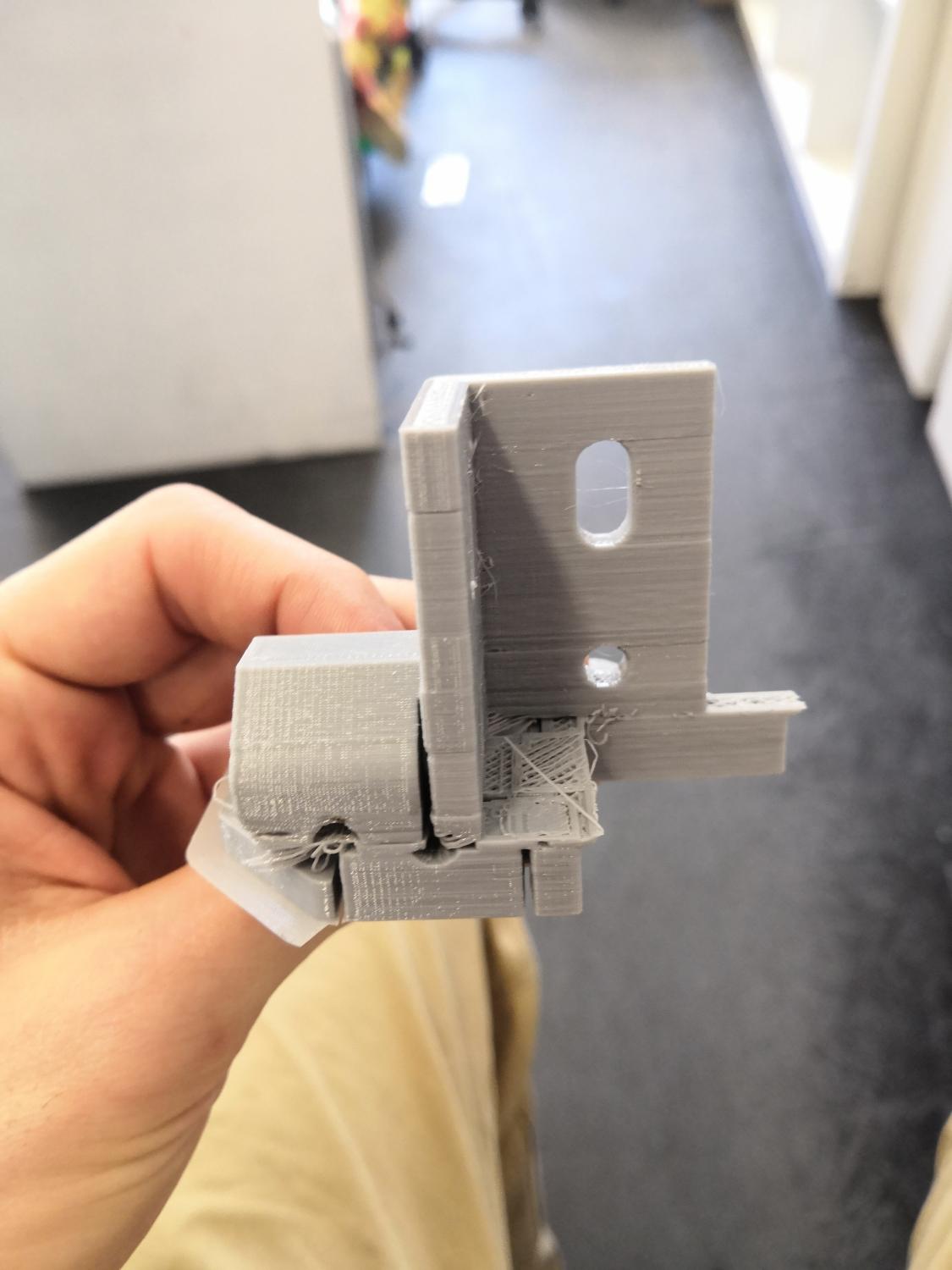

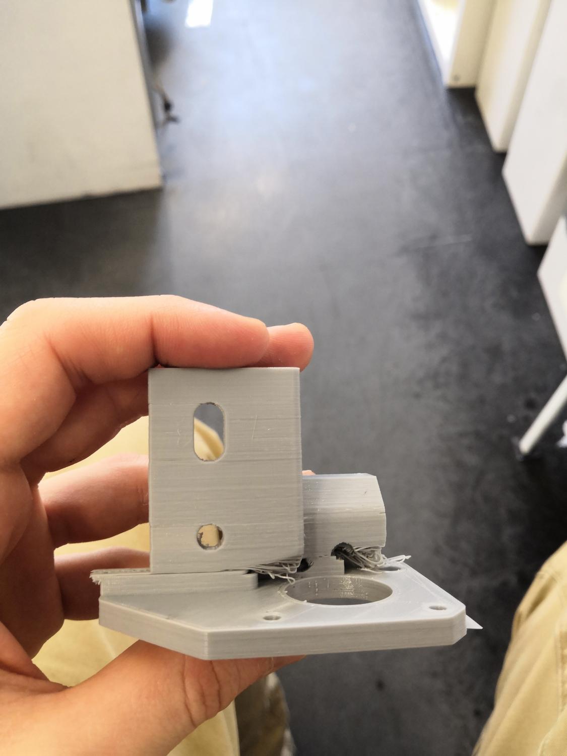

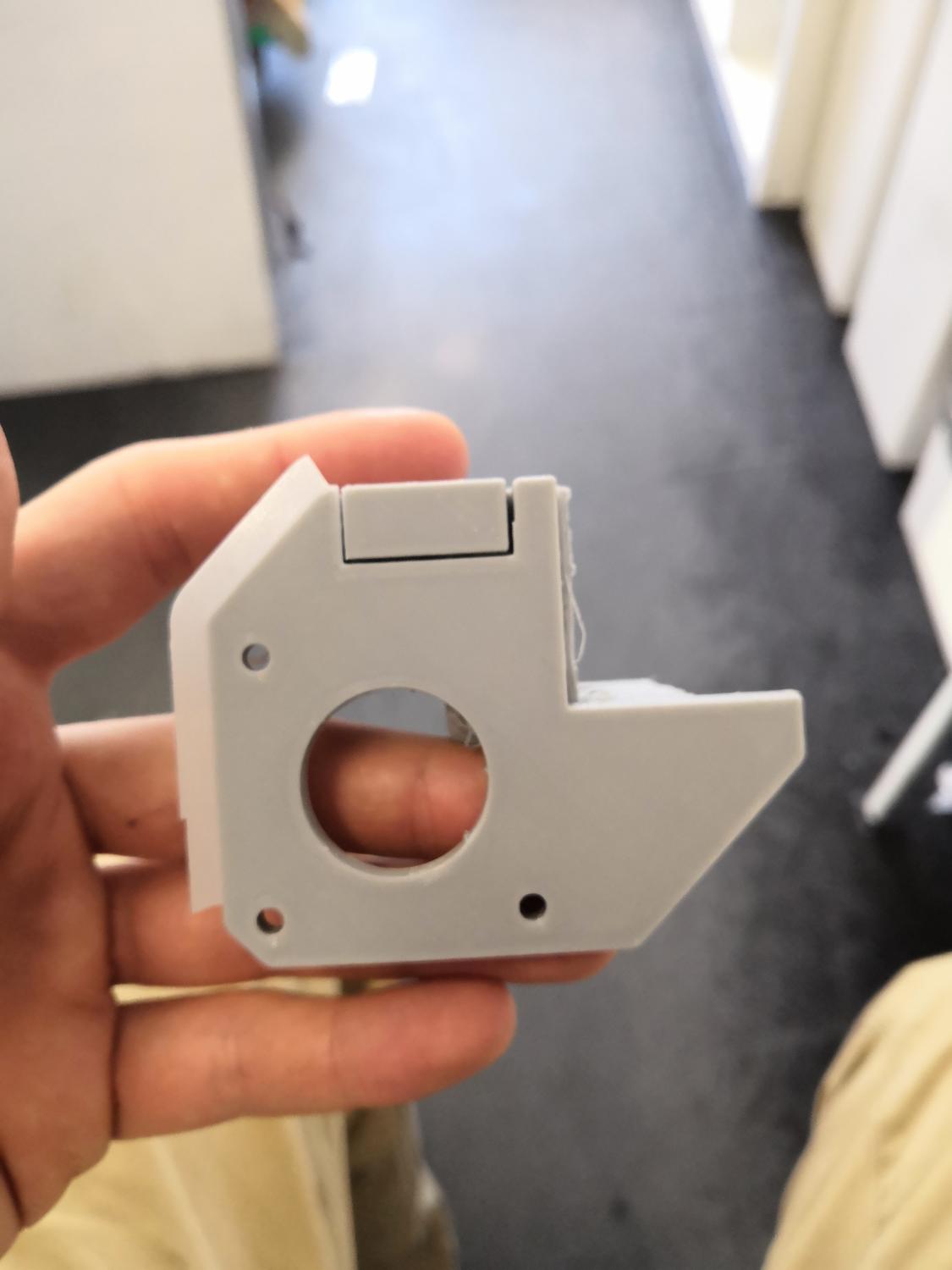

BI3D Inviato 15 Febbraio 2019 Autore Inviato 15 Febbraio 2019 3 minuti fa, Joker78 dice: Molto meglio 👍 Ma ancora non mi soddisfa.. Le sto provando tutte ahah Cita
Joker78 Inviato 15 Febbraio 2019 Inviato 15 Febbraio 2019 5 minuti fa, Lele26 dice: Ma ancora non mi soddisfa.. Le sto provando tutte ahah Comunque rispetto alla prima è migliorata molto. Cita

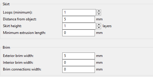

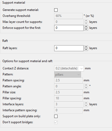

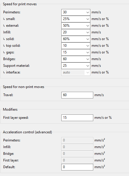

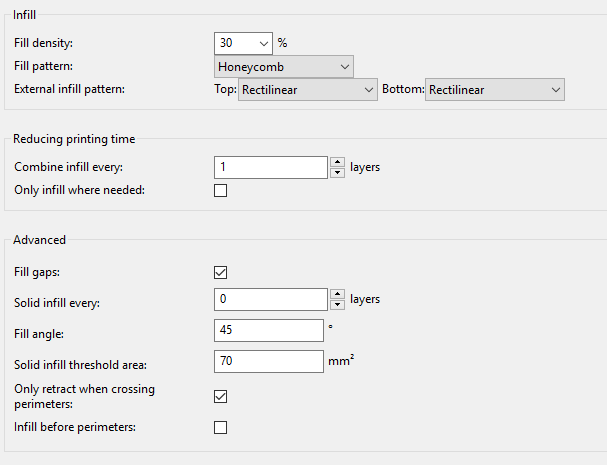

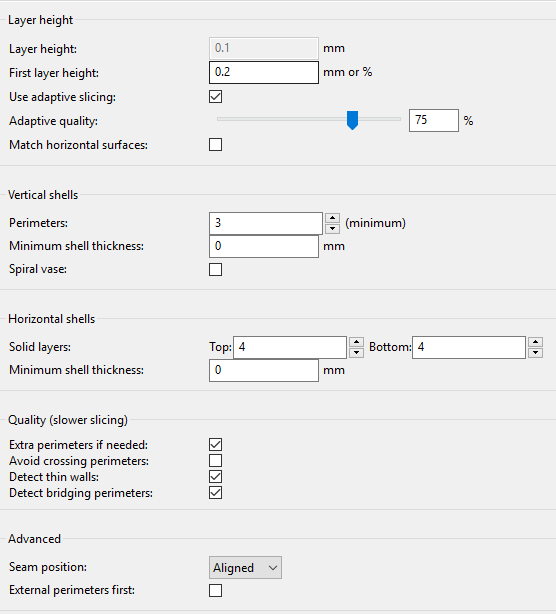

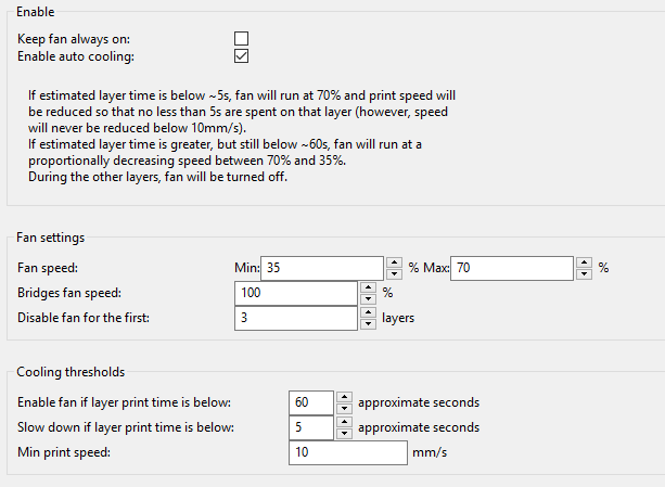

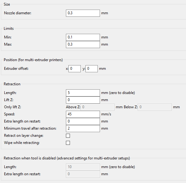

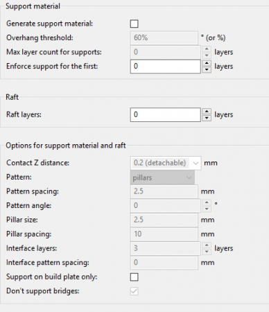

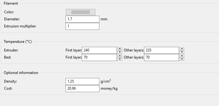

BI3D Inviato 15 Febbraio 2019 Autore Inviato 15 Febbraio 2019 Ora mi sa che c'è da giocare col sw, qualche aiuto con slic3r? Ecco i miei parametri. Cita

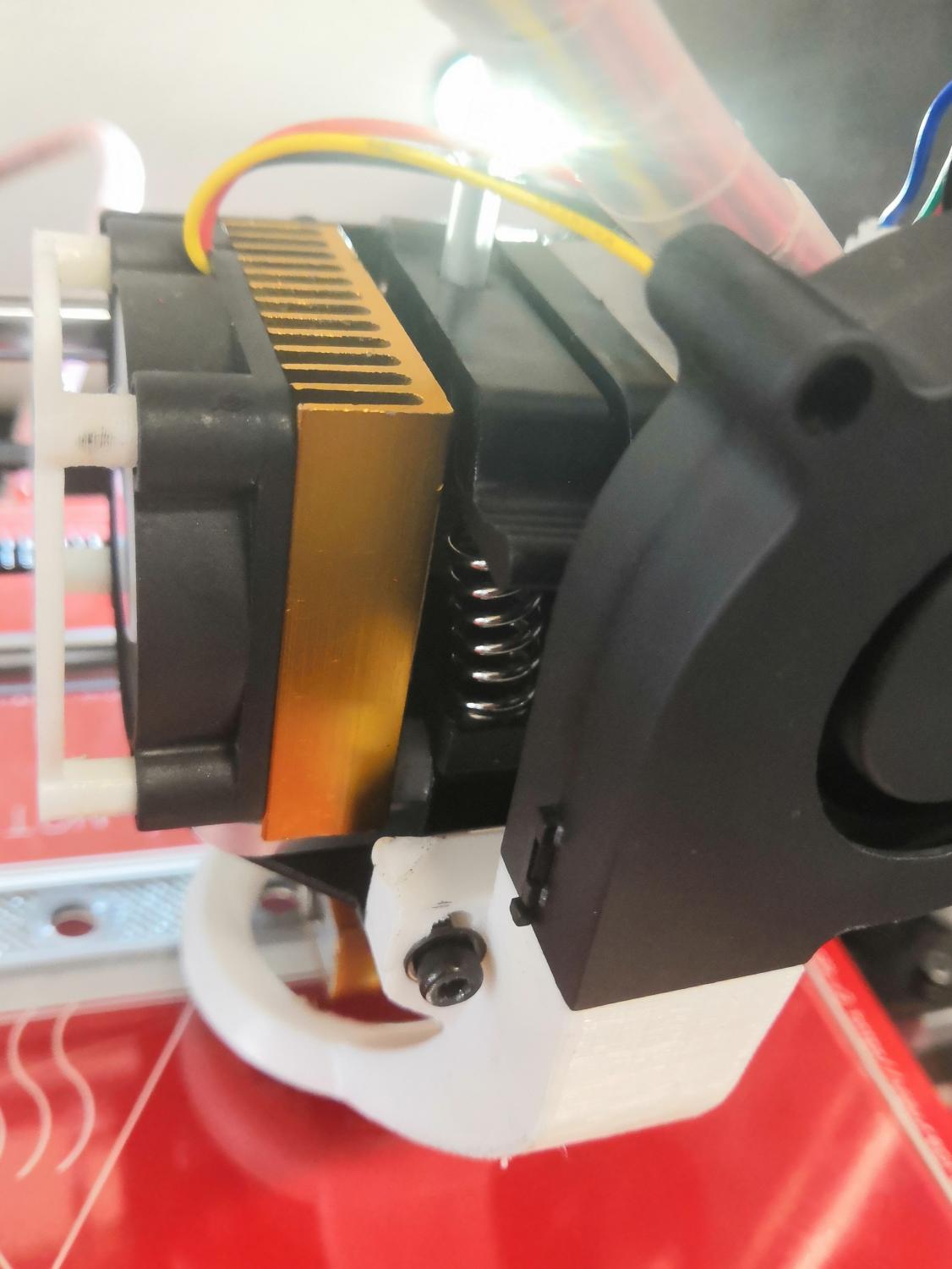

Hinokami Inviato 15 Febbraio 2019 Inviato 15 Febbraio 2019 Hai ancora l'estrusore originale in platica? Cita
BI3D Inviato 15 Febbraio 2019 Autore Inviato 15 Febbraio 2019 3 ore fa, Hinokami dice: Hai ancora l'estrusore originale in platica? Si.. Cita
Hinokami Inviato 15 Febbraio 2019 Inviato 15 Febbraio 2019 Non è proprio il meglio in fatto di trascinamento, con poca spesa prendi solo il gruppo spingi filo in metallo e la differenza la vedi. Tra qualche giorno mi arriva il PETG di amazon, vediamo come va. Cita
BI3D Inviato 15 Febbraio 2019 Autore Inviato 15 Febbraio 2019 L'ho preso per la hypercube, mi deve arrivare.. EDIT : @Hinokami @Fabio_Dino Parlando di blocco estrusore mi hai messo la pulce nell'orecchio e l'ho smontato. Ho notato che, probabilmente, avevo stretto troppo le viti che bloccano estrusore dissipatore e ventola all'asse x. Ho provato a mettere due dadi tra dissipatore ed estrusore ed ora sembra andare una meraviglia, mi sa che bloccava il meccanismo di trascinamento 😅 Mai uscito un infill così! Terminata e ha stampato alla perfezione 😍 Cita
Hinokami Inviato 15 Febbraio 2019 Inviato 15 Febbraio 2019 Può essere, chi mi vendette la i3, aveva stretto troppo la vite del cuscinetto che regge la leva cosicché la molla restava molto compressa, motivo secondo me che ha portato alla su sostituzione, non premeva più. Cita
