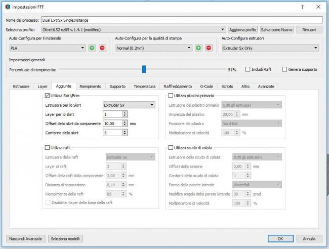

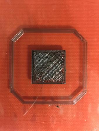

Appena ricevuto, messo subito all'opera. Noto già da subito che fa fatica ad essere estruso. Utilizzato una temperatura media per il PLA di 197°, vedo che non esce per niente o fa molta fatica e vedo anche che fa molti filamenti. ulteriore cosa che ho riscontrato è che una volta che l'ugello è pieno, la rondella che spinge il filamento non riesce più a trasportarlo, ed è come se scivolasse su di esso, devo stringere al massimo la contro rotella che fa pressione per farlo estrudere, mai successo una cosa del genere con altri filamenti.
Questo il video
Sto provando a stampare un cubo di prova aumentando la temperatura a 210°, ma già dal primo layer risulta una stampa bruttissima.
Proprio non riesco a trovare una giusta impostazione per fare una stampa discreta.
Riuscivo ad utilizzare meglio un pla vecchio di 1 anno che questo.

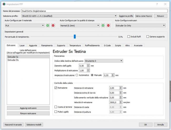

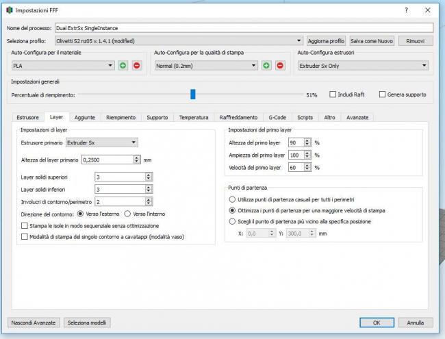

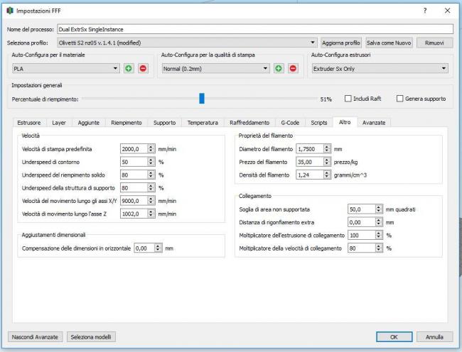

Io finora della Geeetech ho usato il filamento bianco che avevo preso insieme alla stampante l'anno scorso (una Prusa i3 Pro B), e con quel colore ho quasi sempre usato valori di temperature 190/30°, non so se con il nero le impostazioni sono diverse.
In ogni caso sembra che il filamento sia sotto estruso, e comunque dalle impostazioni che ho io per il PLA, la distanza di retrazione è 1,00mm e velocità di retrazione 1800mm/min
Intanto dal video rimetterei la ventola estrusore al suo posto e la lascerei accesa, una domanda il gruppo estrusore è all metal? Se si a volte si possono riscontrare alcuni problemi con alcuni pla, ce chi usa degli appositi ingrassatori,  se invece hai il tubino di ptfe, allora come non detto. Anche ha me sembra che non estrudeva bene, sembra che il bed non sia perfettamente in piano.
