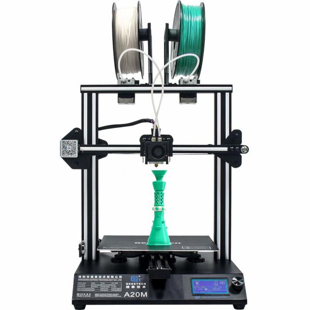

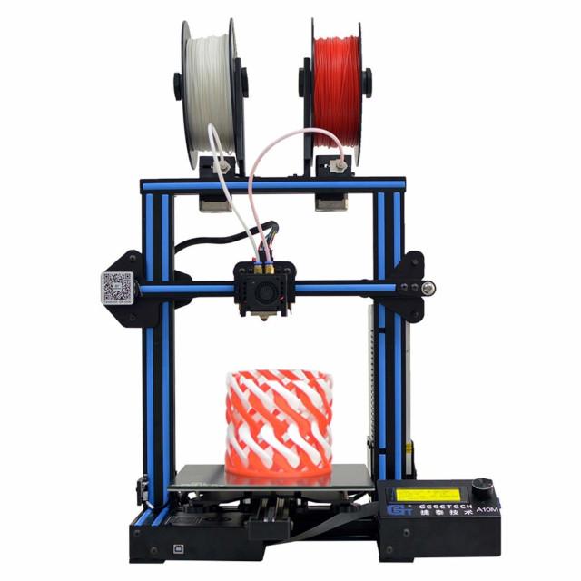

iLMario Inviato 14 Febbraio 2019 Inviato 14 Febbraio 2019 Geeetech A10M Tecnologia di stampa: FDM Volume di stampa: 220*220*260 mm³ Risoluzione: 0.1mm Precisione posizionamento: X/Y:0.011mm. Z: 0.0025mm Velocità massima: 120 mm/s (max) Diametro filamento: 1.75mm Diametro nozzle: 0.4mm Filamenti supportati: ABS / PLA/wood-polymer/PVA/HIPS/PETG, etc. Temperature: Hotbed: 100℃ Estrusore: 250℃ Geeetech A20M Tecnologia di stampa: FDM Volume di stampa: 255*255*255 mm³ Risoluzione: 0.1mm Precisione posizionamento: X/Y:0.011mm. Z: 0.0025mm Velocità massima: 120 mm/s (max) Diametro filamento: 1.75mm Diametro nozzle: 0.4mm Filamenti supportati: ABS / PLA/wood-polymer/PVA/HIPS/PETG, etc. Temperature: Hotbed: 100℃ Estrusore: 250℃ Pagina per aggiornamenti firmware: http://www.geeetech.com/forum/viewtopic.php?t=17046 POST ORIGINALE: Dopo una esperienza disastrosa con una A10 che ho reso, oggi ho ordinato una A20M con vetro extra in aggiunta a quello presente nella stampante e 3DTouch Il prezzo era irresistibile, veramente, in barba ai venditori furbetti di Geeetech. Dovrebbe arrivarmi settimana prossima, si spera. Speriamo bene. Anzichè aprire mille thread su mille problemi diversi (che spero di non avere), scriverò tutto qui, finchè si tratta di sistemare la stampante. Poi ovviamente per problemi singoli a stampante già avviata, aprirò thread dedicati. Intanto qualche domanda: 1) che upgrade suggerite, oltre alla fanduct per l'hotend ? 2) non ho capito che nozzle usa, mi pare proprietario ? Qualcuno ha info in merito ? Se volessi cambiarlo ? 3) si può stampare a 2 colori su asse Y invece che a layer ? Ho come l'impressione che venga sprecato un sacco di filo, del tipo: lui stampa con un colore quasi tutta Y, poi appena trova un puntino da fare con l'altro colore, sullo stesso layer, fa la torre di spurgo, cambia colore, stampa il puntino, nuovo spurgo e poi via con i livelli successivi 1 Cita
