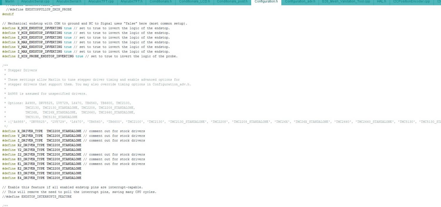

Per il momento, sto ricompilando un firmware senza il supporto ai TMC2208 (una delle differenze principali rispetto al firmware standard, dopotutto non ho mai sentito nessuno settare i tmc2208 da firmware una volta messi, l'unica variazione è invertire i motori)

Cioè te nel firmware avevi settato TMC2208_STANDALONE ?
nel primo firmware non  ho cambiato niente era un file hex non modificabile . Ho messo i tmc e ho girato i cavi per invertire la direzione.
nel secondo firmware non ufficiale i tmc eraro gia settati per non girare i cavi e in standalone . Allora ho dovuto invertire la direzione nel fw per per correggere la direzione di nuovo

Hai ancora questo firmware ? Cosa hai come valore di X_DRIVER_TYPE ?
