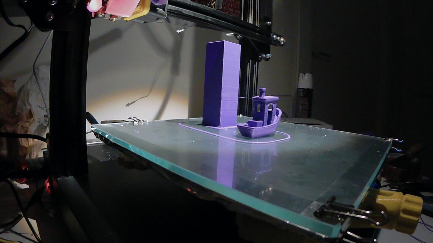

Adesso sta stampando una benchy, al centro del piatto, come ho sempre fatto e subito dietro un quadrilotto come wobble test.
Vediamo che succede.
Il livellamento automatico comunque è una figata, stando ad octoprint, tra sinistra e destra ci sono 1.3mm (millimetri, non decimi) di fuori squadro e sta stampanto perfettamente il primo layer. Senza il sensore, un fuori squadro del genere avrebbe fatto urtare il nozzle contro il vetro. O spaccavo il nozzle, o il vetro o il supporto che tiene attaccato l'hotend al carrello, insomma, qualcosa avrei spaccato

Ma tutto questo casino @iLMarioma non ricordo: hai mai provato a ridurre l'accelerazione a 500 e il jerk a 10 e avviare la stampa della benchy? Perché la ender è molto simile alla stampante geeetech però a differenza di quest'ultima ha un'accelerazione più bassa... Mooolto più bassa. E accelerazione alta + telaio ballerino... Beh...
6 minuti fa, Blacksoldier10 dice:
Le ha provate tutte ha anche tolto il jek gli manca solo di spingerla a mano. Uno dei miei dubbi è proprio il telaio comprese le cinghie quelle di base di solito sono di gomma senza fibra di vetro  o comunque scadenti e sono soggette a vibrazioni (effetto elastico) . C' è da dire però che la benchy che è venuta bene fatta con S3D ha velocità molto ridotte . In S3D c'è una opzione che da discrezionalità allo slicer permettendogli di muoversi a varie velocità e acc. in base alla geometria del pezzo ,poi boh :tu i problemi che avevi con la A10 ora non li hai con la ender vero? O sbaglio?
Sono attualmente ad accelerazione 500 e jerk 4 ma rimetto 800 e 8 (a dirla tutta sono senza jerk ma con la junction deviation a 0.02, ma il problema in questione non è dato dal jerk o dalle accelerazioni, le bande sono lungo tutta la stampa non solo agli angoli)
Ecco la stampa di questa notte. Da remoto non si capisce molto ma se, come sembra, i difetti sono limitati alla parte bassa, allora è esclusivamente un problema barra-motore non allineati. Salendo di quota il carrello riesce a piegare la barra verso di sé e la stabilizza, stando in basso invece c'è l'albero motore che fa resistenza ed il carrello non ha modo di spostarsi la barra. Dico bene? Sarebbe come voler piegare un tondino di ferro fissato da un lato, all'estremità si piega molto più facilmente.
