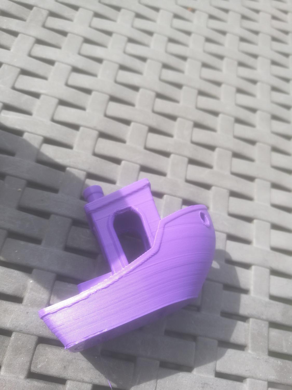

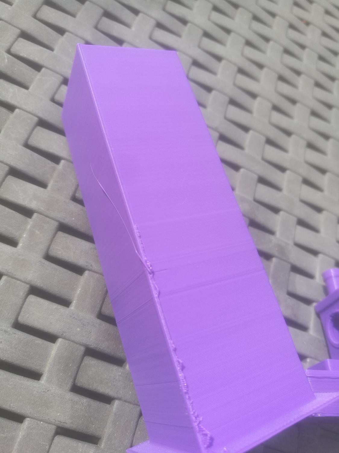

iLMario Inviato 7 Aprile 2019 Autore Inviato 7 Aprile 2019 Il 07/04/2019 at 09:06, Tomto ha scritto: Concordo più di una volta ho detto "allora x cala da una parte"...... Expand Si, ma cala dal lato opposto della vite. Come fa a calare dalla vite ? E' la vite che imposta il piano, al limite l'altro lato sale.... Ma importa poco, se l'asse è in pendenza, il piano si livellerà in pendenza. La distanza piatto-ugello è comunque rispettata (credo sia l'unico motivo per cui si livella il piano rispetto al nozzle e non con una livella) Il 07/04/2019 at 09:06, Tomto ha scritto: non basta . mezzo centimetro di differenza compromette tutta l'ortogonalità. Expand Vero. Ma considerato che la mia stampante sembra sia stata assemblata da una scimmia ubriaca, non ho mezzo centimetro. sarà 1mm (e comunque non basta l'eccentrico, una delle ruote di Y, a destra, non tocca comunque) Tornando a noi: ho improvvisato un anti-wobble: ho messo la prova stampata del tuo pezzo per allineare il motore (non va bene, ma ne riparliamo, il pezzo è giusto, non va bene concettualmente), ho allentato la chioccola quel tanto che basta per farla "ballare" dentro il carrello ed ho fatto fare su e giù 4-5 volte a tutto l'asse. La barra continua a muoversi qua e la, ma si porta dietro il motore (che è volutamente non stretto, in pratica uso le viti solo per non farlo cadere). Vediamo che succede, ho mandato in stampa il test wobble. Cita
iLMario Inviato 7 Aprile 2019 Autore Inviato 7 Aprile 2019 Sembra migliorata leggermente la situazione. Lascio andare e torno nel primo pomeriggio. Comunque, per te cosa è meglio, questo https://www.thingiverse.com/thing:3263952 o quella specie di giunto di oldham ? Di giunti ne ho visti parecchi da poter adattare: https://www.thingiverse.com/thing:2910524 Questo è senza rondine: https://www.thingiverse.com/thing:2935005 ed è persino molto sottile, si dovrebbe stampare facile. Bisogna adattare, credo, solo la "piattina" di collegamento al carrello. Idee migliori ? Ma almeno, ho capito bene il perchè si presenta lo z-wobble ? E' il carrello, che salendo, si porta dietro la barra filettata non perfettamente in squadro e quindi fa spostare il carrello lungo X/Y ? Se si, allora la soluzione è quanto scritto in precedenza: disaccoppiare X/Y da Z. Almeno inizio a mettere a fuoco il problema. Cita
