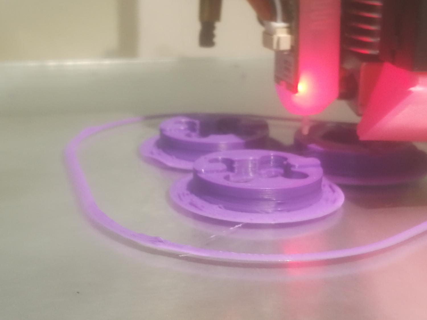

Ho delle novità:
1) non è un problema di wobble. Adesso con il sistema provvisorio, l'ho quasi tolto del tutto (nel mentre, sto stampando il giunto)
2) ho trovato una vecchia stampa, fatta con Marlin 1.1.8, senza TMC sugli assi ed aveva lo stesso problema, anche se in punti diversi
3) la stampa di adesso presenta comunque il medesimo problema.
In pratica, ci sono dei punti nella stampa in cui i layer sono "incassati", non è un problema di layer shift, altrimenti ci sarebbe lo shift inverso anche dal lato opposto. Semplicemente stampa "incassato"

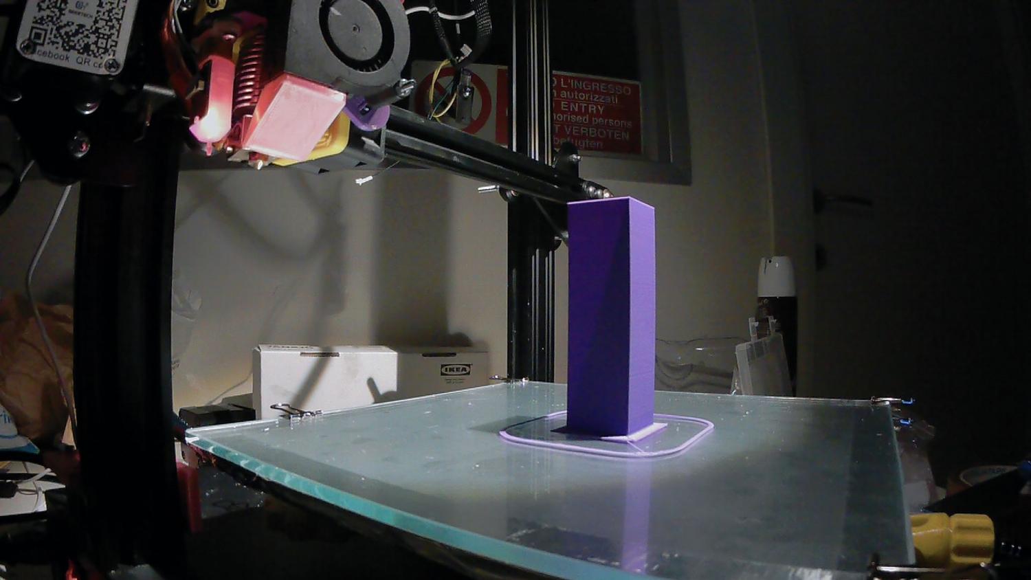

Preparo una Benchy con S3D
Da questa foto si vede benissimo il difetto che devo risolvere. In basso a sinistra ci sono dei layer incassati verso l'interno
Su che asse è il problema?
