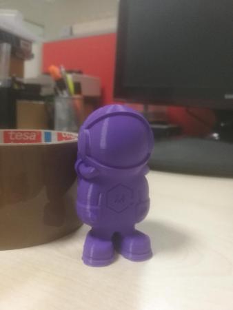

iLMario Inviato 7 Aprile 2019 Autore Inviato 7 Aprile 2019 Ecco il Phil di oggi. E pensare che provengo da questo: Cita
Tomto Inviato 7 Aprile 2019 Inviato 7 Aprile 2019 27 minuti fa, iLMario dice: Ecco il Phil di oggi. Phil ieri si è invecchiato ha messo le rughe😂 Cita
iLMario Inviato 7 Aprile 2019 Autore Inviato 7 Aprile 2019 6 minuti fa, Tomto dice: si è invecchiato ha messo le rughe😂 Stamperò un bastone. Potrebbe tornargli comodo Secondo me sono anche le cinghie poco tese, ma non capisco quanto tenderle Cita
