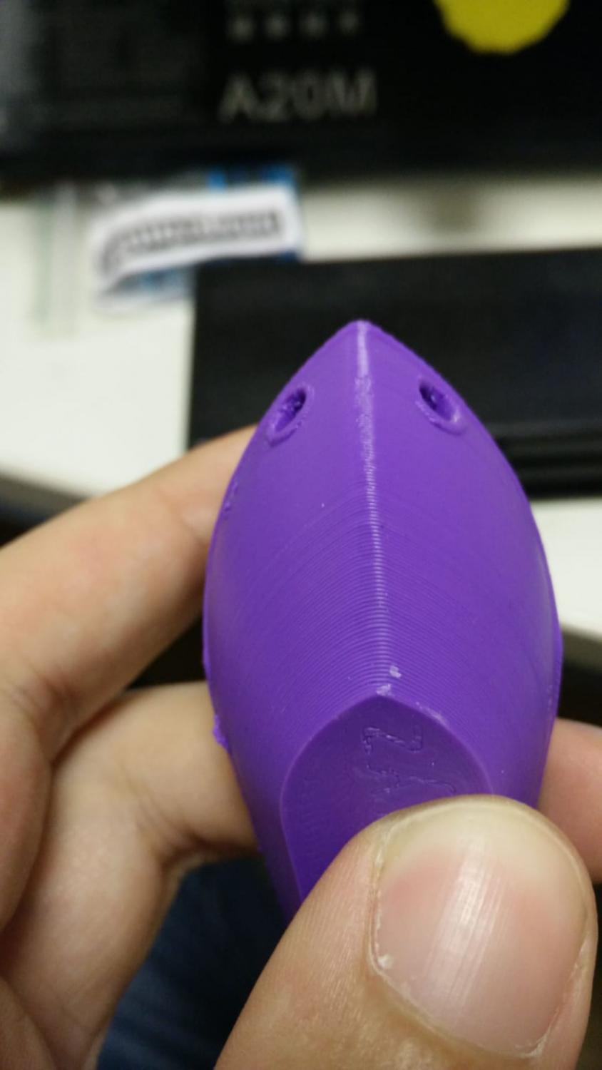

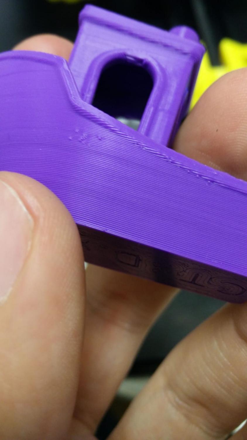

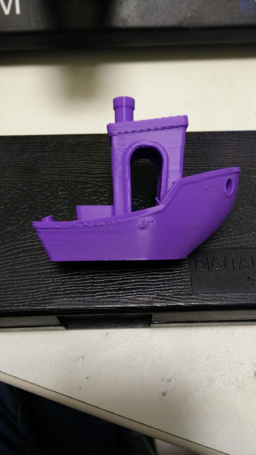

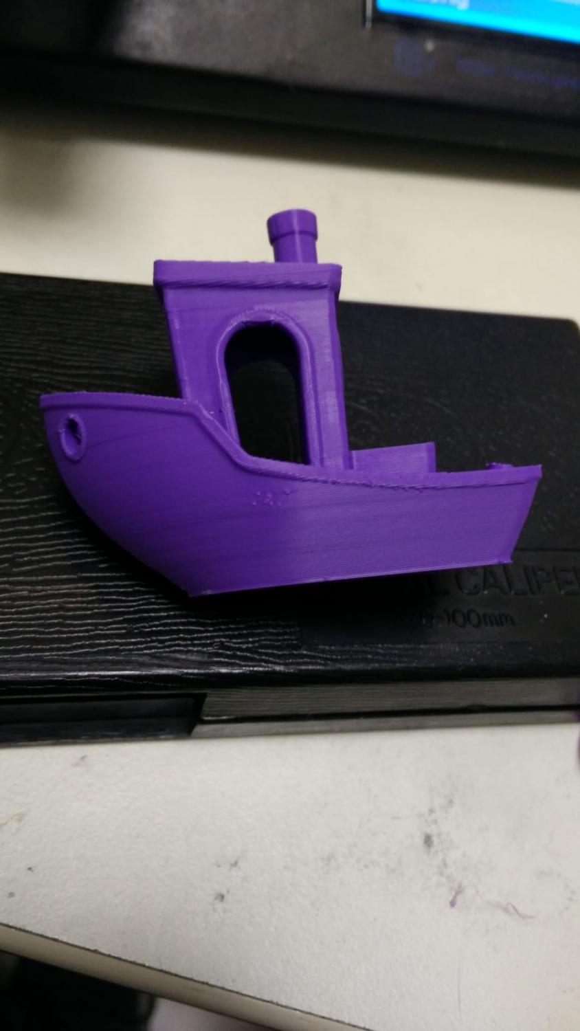

iLMario Inviato 8 Aprile 2019 Autore Condividi Inviato 8 Aprile 2019 Adesso mi gufo da solo ma .............. sta uscendo una benchy liscia. Due cambiamenti: perimetri esterni prima degli interni, feedrate pompato. Sul feedrate pompato dubito abbia avuto qualche utilità, S3D non modifica il feedrate in fase di stampa ed usa quello del firmware. Su Slic3r, visto che non si può disattivare l'invio del M203, avevo impostato gli stessi valori del firmware, quindi si è sempre comportato uguale a S3D. Rimane solo la stampa invertita dei perimetri. Appena ha finito ristampo identico ma con i perimetri interni prima degli esterni (il default). Se tornano le onde, il problema è li. Cita Link al commento Condividi su altri siti Altre opzioni di condivisione...

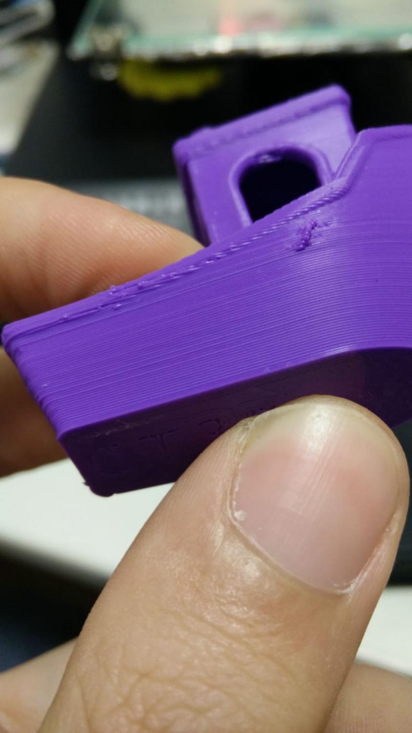

iLMario Inviato 8 Aprile 2019 Autore Condividi Inviato 8 Aprile 2019 Ecco la benchy con i perimetri esterni stampati prima. La seam è molto più visibile, ma non ci sono layer fuori posto o bande orizzontali... O sbaglio? Consideriamo anche che il filo non mi piace, stampo a 200 gradi che forse non è la temperatura giusta (magari ad altre temperature i layer si fondono meglio) ed ho la retrazione da sistemare. Mi sto concentrando solo sul problema dei layer 1 Cita Link al commento Condividi su altri siti Altre opzioni di condivisione...
iLMario Inviato 8 Aprile 2019 Autore Condividi Inviato 8 Aprile 2019 In realtà le bande ci sono anche nella benchy postata qui sopra, solo che da foto non si notano molto. Ho stampato un cerchio: https://www.thingiverse.com/thing:2306157 è venuto perfetto. esattamente 50mm, quindi le cinghie sono tese in maniera corretta. Cita Link al commento Condividi su altri siti Altre opzioni di condivisione...
