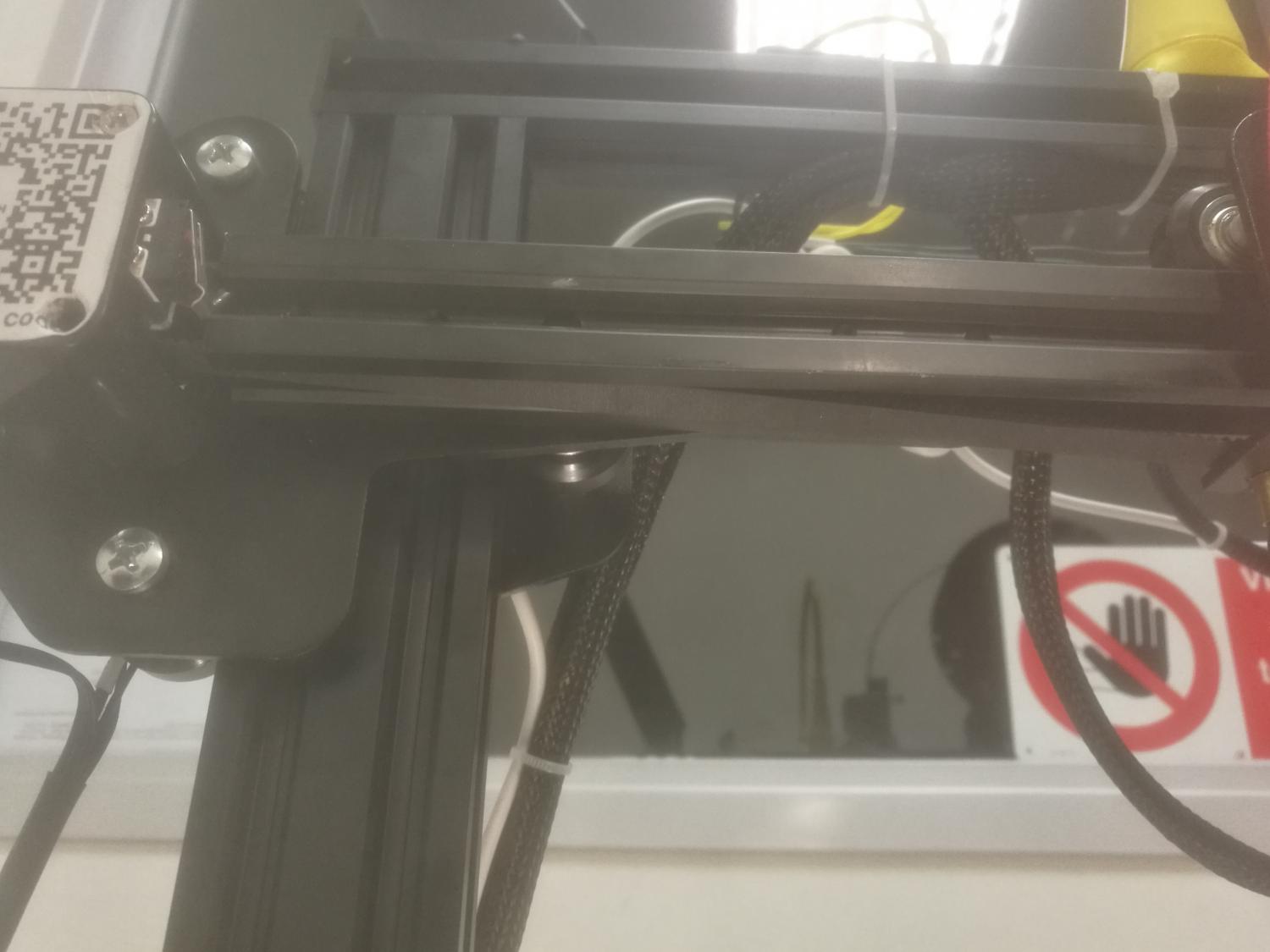

iLMario Inviato 9 Aprile 2019 Autore Inviato 9 Aprile 2019 @Tomto ho capito tutto. Guarda la foto. Quando ho cambiato le ruote, avendo queste un doppio cuscinetto, il cuscinetto aggiuntivo fa spessore rispetto a quella originale Geeetech. Lo spessore quindi ha spostato il carrello di X in avanti, finendo fuori asse rispetto alla cinghia. Quattro soluzioni: 1. Rimetto su x le ruote vecchie (bisogna smontare tutta la stampante) 2. Provo ad arretrare la cinghia sul carrello, ci sono circa 2mm di margine, forse bastano 3. Disegniamo (o meglio, "qualcuno" senza fare nomi, disegna) un nuovo carrello, sfasato quel tanto che basta per rientrare nella vecchia posizione 4. Sposto la cinghia, ma come ? Strano che però la cinghia X slitti solo con il Marlin 1.1.8 e non con il 2. Con 1.1.8 non riesco ad andare nemmeno in home, slitta quasi subito. Forse ha le accelerazioni molto più alte 5: compro il carrello della Ender, che ha lo stesso 2020 come asse, la stessa cinghia ma le ruote a due cuscinetti quindi sicuramente sono spessorate il giusto. Tutto questo perché io non ho un eccentrico più basso di quello originale in modo da compensare con il maggior spessore delle ruote Cita
Tomto Inviato 9 Aprile 2019 Inviato 9 Aprile 2019 8 minuti fa, iLMario dice: @Tomto ho capito tutto. Guarda la foto. Quando ho cambiato le ruote, avendo queste un doppio cuscinetto, il cuscinetto aggiuntivo fa spessore rispetto a quella originale Geeetech. Lo spessore quindi ha spostato il carrello di X in avanti, finendo fuori asse rispetto alla cinghia. Quattro soluzioni: 1. Rimetto su x le ruote vecchie (bisogna smontare tutta la stampante) 2. Provo ad arretrare la cinghia sul carrello, ci sono circa 2mm di margine, forse bastano 3. Disegniamo (o meglio, "qualcuno" senza fare nomi, disegna) un nuovo carrello, sfasato quel tanto che basta per rientrare nella vecchia posizione 4. Sposto la cinghia, ma come ? Strano che però la cinghia X slitti solo con il Marlin 1.1.8 e non con il 2. Con 1.1.8 non riesco ad andare nemmeno in home, slitta quasi subito. Forse ha le accelerazioni molto più alte 1. No 2.la ruota dentata del motore ha grani li allenti e sposti la ruota (pero devi vedere se riesi a compensare la puleggia liscia 3. quote precise per favore Cita
iLMario Inviato 9 Aprile 2019 Autore Inviato 9 Aprile 2019 Dopo la cinghia passerebbe fuori dal 2020. Queste cinghie passano nella scanalatura interna.... Ed oltretutto la puleggia di destra, quella fissa, non si sposta quindi rimarrebbe fuori asse comunque. Andrebbe spessorata, devo vedere come, adesso non sono davanti alla stampante Cita
Tomto Inviato 9 Aprile 2019 Inviato 9 Aprile 2019 1 minuto fa, iLMario dice: Dopo la cinghia passerebbe fuori dal 2020. Queste cinghie passano nella scanalatura interna.... Ed oltretutto la puleggia di destra, quella fissa, non si sposta quindi rimarrebbe fuori asse comunque. Andrebbe spessorata, devo vedere come, adesso non sono davanti alla stampante allora quote Cita
