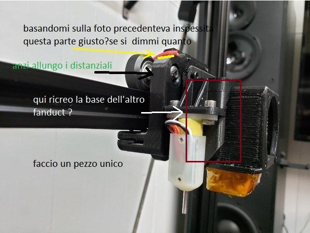

Tomto Inviato 9 Aprile 2019 Inviato 9 Aprile 2019 32 minuti fa, iLMario dice: Anzi, questo è già giusto: https://www.thingiverse.com/thing:3410321 va solo prolungato no aspetta ho visto la versione con distanziali per il doppio cuscinetto quindi aggiungo solo l'attacco del primo fanduct Cita
iLMario Inviato 9 Aprile 2019 Autore Inviato 9 Aprile 2019 Aspetta, tra poco ti scrivo tutto per bene. C'è una soluzione molto più semplice, fattibile, forse, con un salto in ferramenta Cita
Tomto Inviato 9 Aprile 2019 Inviato 9 Aprile 2019 1 minuto fa, iLMario dice: Aspetta, tra poco ti scrivo tutto per bene. C'è una soluzione molto più semplice, fattibile, forse, con un salto in ferramenta ho fatto casino ma forse è cosi nel secondo modello i distanziali sono già prolungati comunque nel secondo file ci sono due versioni di cui una prevede il doppio cuscinetto .In teoria per evitare di mettere rondelle su rondelle sul fanduct che hai adesso ,bisognerebbe solo integrare , questo carrello con il tuo fanduct(solo la parte relativa all'e3d) Cita

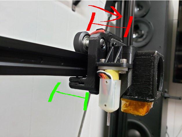

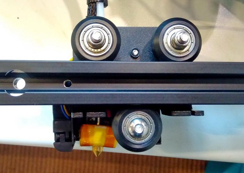

iLMario Inviato 9 Aprile 2019 Autore Inviato 9 Aprile 2019 Allora, l'stl in questione è già per una A10 e derivate, quindi non c'è da ricreare nulla, il carrello è già compatibile ed ha i fori al punto giusto. Qual'è il problema ? Avendo messo le ruote a doppio cuscinetto ed avendo mantenuto i distanziali originali (che entravano *dentro* la ruota originale, essendo a cuscinetto singolo), si è spostato tutto il carrello verso l'esterno, come da segno rosso. Questo ha comportato lo spostamento, nella stessa direzione, anche degli agganci della cinghia, la quale adesso non è più in asse ma punta verso l'esterno, dato che il carrello se la posta. In pratica è traslato tutto verso l'esterno, tranne la cinghia. Cinghia che, ovviamente, non posso spostare, in quanto obbligata a stare dentro l'estruso 2020 (le ruote sono sopra la cinghia che a sua volta è dentro il canale). Quindi la cinghia resta li, è vincolata dalle ruote del carrello, non si può fare diversamente. Soluzione "buona" ma impegnativa: stampare un nuovo carrello con i fermi della cinghia più lunghi, in modo da farla tornare in asse (come da parte verde, non serve nemmeno la misura, mezzo centimetro/un centimetro e via, tanto c'è spazio). Questo però comporta il dover stampare, con una stampante poco affidabile, un pezzo fondamentale, tra l'altro in PLA, quindi devo farlo pieno e con un sacco di perimetri, per dargli un minimo di struttura e non farlo flettere). Preferirei evitare questa soluzione, per quanto bella, molto raffazzonata, oltre al fatto che per togliere il carrello bisogna smontare tutta la stampante e con tutta intendo proprio tutta: aprire il telaio in alto, togliere l'intero asse, smontare i carrelli di Z, togliere le cinghie, etc etc. Ho già abbastanza problemi di mio, qualunque soluzione che non mi obblighi a dover rismontare la stampante per intero è sicuramente migliore. Visto che il carrello attuale è in ferro, visto che, teoricamente, mi basta prolungarlo di mezzo centimetro neanche (sempre che non basti spostare la cinghia attuale, ho almeno 2mm di margine), se trovassi in ferramente una piattina di ferro potrei fare una prolunga. Guarda questa foto: è di una ender3 ma il carrello è molto simile Devo semplicemente allungare i due "denti" li sotto, quelli fessurati. Vorrei evitare di stampare tutto il blocco, per mezzo centimetro di prolunga Qualche idea ? Aspetta aspetta, leggo solo ora direttamente da thingiverse: "It also allows to replace the wheels with dual bearing ones and will still hit the X endstop." Quindi sono già lunghi i fermi cinghia... Altrimenti le ruote a doppio cuscinetto non sarebbero usabili (sempre che non abbia cambiato i distanziali mettendoli più corti....) Resta comunque il fatto che ho difficoltà a stampare una cosa del genere mantenendo la dovuta precisione. Non riesco a stampare il tensionatore di X, figuriamoci l'intero carrello Cita

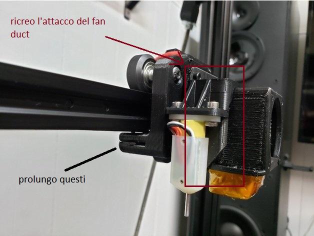

Tomto Inviato 9 Aprile 2019 Inviato 9 Aprile 2019 18 minuti fa, iLMario dice: Aspetta aspetta, leggo solo ora direttamente da thingiverse: "It also allows to replace the wheels with dual bearing ones and will still hit the X endstop." Quindi sono già lunghi i fermi cinghia... Altrimenti le ruote a doppio cuscinetto non sarebbero usabili (sempre che non abbia cambiato i distanziali mettendoli più corti....) Questo l'ho letto infatti ho corretto la foto ed il commento 20 minuti fa, iLMario dice: Visto che il carrello attuale è in ferro, visto che, teoricamente, mi basta prolungarlo di mezzo centimetro neanche (sempre che non basti spostare la cinghia attuale, ho almeno 2mm di margine), se trovassi in ferramente una piattina di ferro potrei fare una prolunga. prova dal ferramenta è comunque una soluzione alla meno peggio .Se ti permette di stampare bene allora facciamo una modifica migliore. 24 minuti fa, iLMario dice: Devo semplicemente allungare i due "denti" li sotto, quelli fessurati. Vorrei evitare di stampare tutto il blocco, per mezzo centimetro di prolunga Qualche idea ? per prolungare i denti si pro provare a stampare qualcosa di provvisorio non necessariamente preciso ...mi servono le distanze ..bisogna vedere come farlo ...tu hai la stampante sott'occhio dammi qualche input e cerchiamo di rimediare Cita
iLMario Inviato 9 Aprile 2019 Autore Inviato 9 Aprile 2019 La prolunga con cosa potrei fissarla in maniera semi-stabile ? Pensavo di mettere viti e dadi dentro la fessura dove attualmente ci passa la cinghia, ma temo sia meno di 3mm e viti più piccole di 3mm non le trovo Cita
