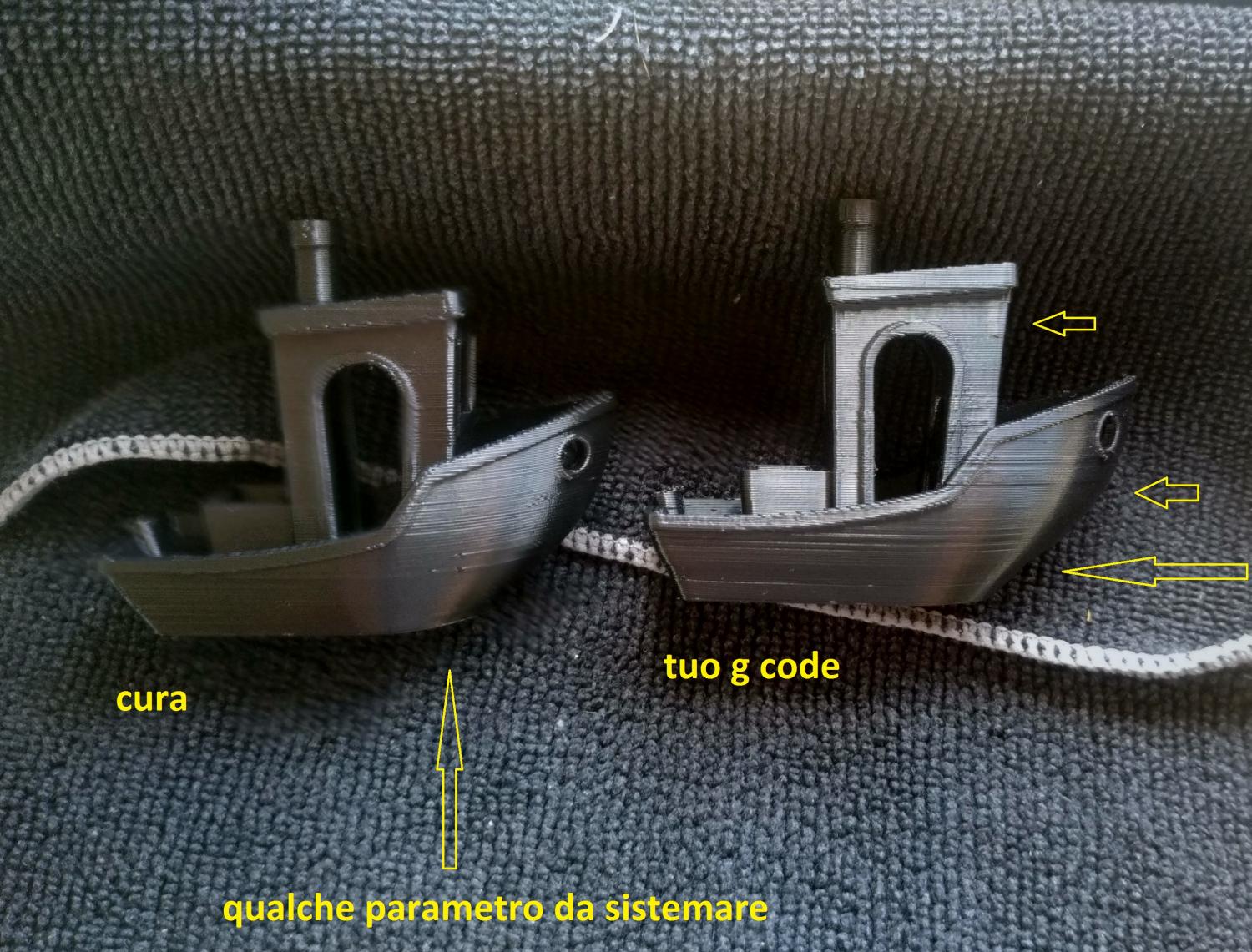

iLMario Inviato 10 Aprile 2019 Autore Inviato 10 Aprile 2019 Il 10/04/2019 at 19:05, Tomto ha scritto: ???forse la prima anomalia gcode Expand È sbagliato ma comunque è per l'infill dell'ultimo strato, io ho ben altri problemi. Comunque leggendo in giro, slic3r non riesce ad afferrare correttamente la benchy, ho visto foto di altre persone tutte con i miei stessi difetti. Sembra non sia in grado di gestire correttamente determinati poligoni presenti in determinate combinazioni (non ricordo esattamente) Vedo di segnalare la cosa agli sviluppatori magari risolvono Cura lo odio, S3D non ha supporto ad octoprint Aspetta, il gcode mandato a blacksoldier non è esattamente uguale alle mie prove, ne ho mandato uno meno customizzato. Io ho sempre stampato a 0.40 ma non è questo il punto, ho provato sia 0.40 che 0.45 che è il default Cita

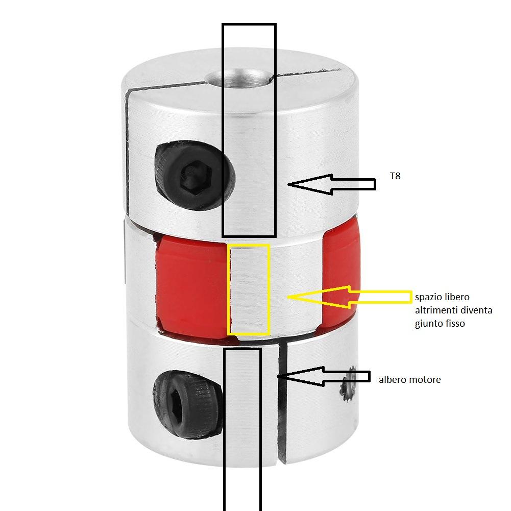

iLMario Inviato 11 Aprile 2019 Autore Inviato 11 Aprile 2019 Il 10/04/2019 at 15:06, Tomto ha scritto: comunque quanto spazio hai lasciato tra barra e l'albero motore? Expand In che senso? Il giunto non è appoggiato in basso fino a toccare il motore ma a circa 1cm da esso (anche perchè se no la vite del giunto tocca contro il supporto che fissa il motore, quindi l'ho dovuto mettere più in alto). Poi c'è la barra che è stata infilata il più possibile dentro il giunto, potrei alzarla, ma non cambierebbe nulla, il giunto non sono riuscito a "muoverlo" nemmeno con le mani, sembra fisso. Forse sono io che non so come funziona, ma mi aspetterei un movimento negli assi X e Y, l'ho preso apposta.... E' questo: https://www.amazon.it/gp/product/B07H2YVCDP Cita
Tomto Inviato 11 Aprile 2019 Inviato 11 Aprile 2019 Il 11/04/2019 at 08:46, iLMario ha scritto: In che senso? Il giunto non è appoggiato in basso fino a toccare il motore ma a circa 1cm da esso (anche perchè se no la vite del giunto tocca contro il supporto che fissa il motore, quindi l'ho dovuto mettere più in alto). Poi c'è la barra che è stata infilata il più possibile dentro il giunto, potrei alzarla, ma non cambierebbe nulla, il giunto non sono riuscito a "muoverlo" nemmeno con le mani, sembra fisso. Forse sono io che non so come funziona, ma mi aspetterei un movimento negli assi X e Y, l'ho preso apposta.... Expand comunque questo giunto si muove in xy solo sotto sforzo ricorda quale è la sua configurazione ideale (mostrata nelle foto precedenti questo giunto poi non oscillerà mai come l'altro) Cita
iLMario Inviato 11 Aprile 2019 Autore Inviato 11 Aprile 2019 Beh, si, albero e barra non si toccano, dentro c'è tutta la parte rossa che li separa. Comunque non è un giunto oldham quello ma un giunto a croce. L'ho letto in un sito specializzato. Cita
Tomto Inviato 11 Aprile 2019 Inviato 11 Aprile 2019 Il 11/04/2019 at 11:41, iLMario ha scritto: . L'ho letto in un sito specializzato. Expand link? Cita
iLMario Inviato 11 Aprile 2019 Autore Inviato 11 Aprile 2019 Il 11/04/2019 at 11:46, Tomto ha scritto: link? Expand Lo devo cercare. Comunque era in sito che vende materiale di questo genere Cita
Tomto Inviato 11 Aprile 2019 Inviato 11 Aprile 2019 A quanto pare è un problema di slicer ......a sinistra benchy con cura con stessi parametri usati nel gcode( il mio estrusore perdeva passi). Anche se non ti piace cura sembra l'unica alternativa per utilizzare octoprint in bocca al lupo. A questo punto lascio il tread . Cita
iLMario Inviato 11 Aprile 2019 Autore Inviato 11 Aprile 2019 Il 11/04/2019 at 12:50, Tomto ha scritto: A quanto pare è un problema di slicer ......a sinistra benchy con cura con stessi parametri usati nel gcode( il mio estrusore perdeva passi). Anche se non ti piace cura sembra l'unica alternativa per utilizzare octoprint in bocca al lupo. A questo punto lascio il tread . Expand C'è sempre il piano B. Non stampo più la benchy, che a quanto pare ha problemi con Slic3r. Adesso faccio un paio di calibrazioni per vedere se le stampe escono bene, poi provo a ristampare il Phil (che ho già stampato, in passato, sempre con Slic3r, perfettamente). Se il Phil non viene, il problema non è lo slicer @Tomto Ma il tuo Cura stampa prima i perimetri esterni o gli interni ? Cita

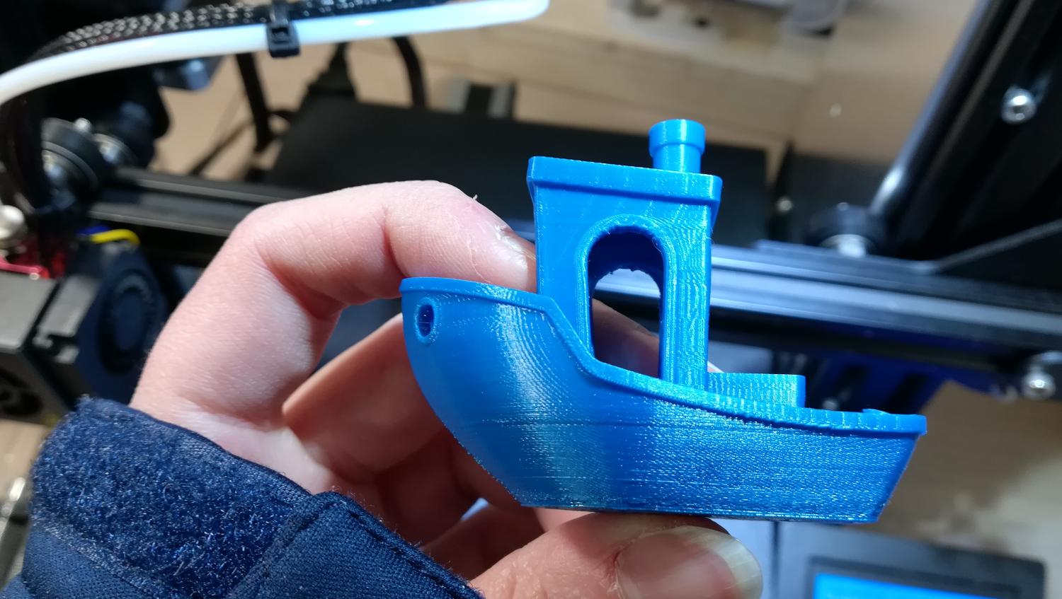

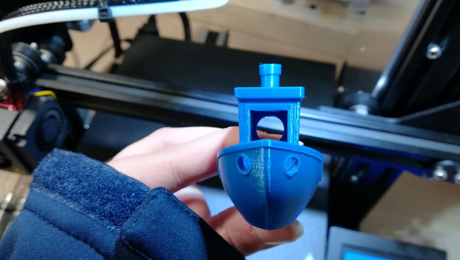

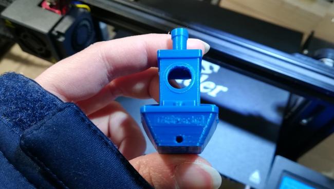

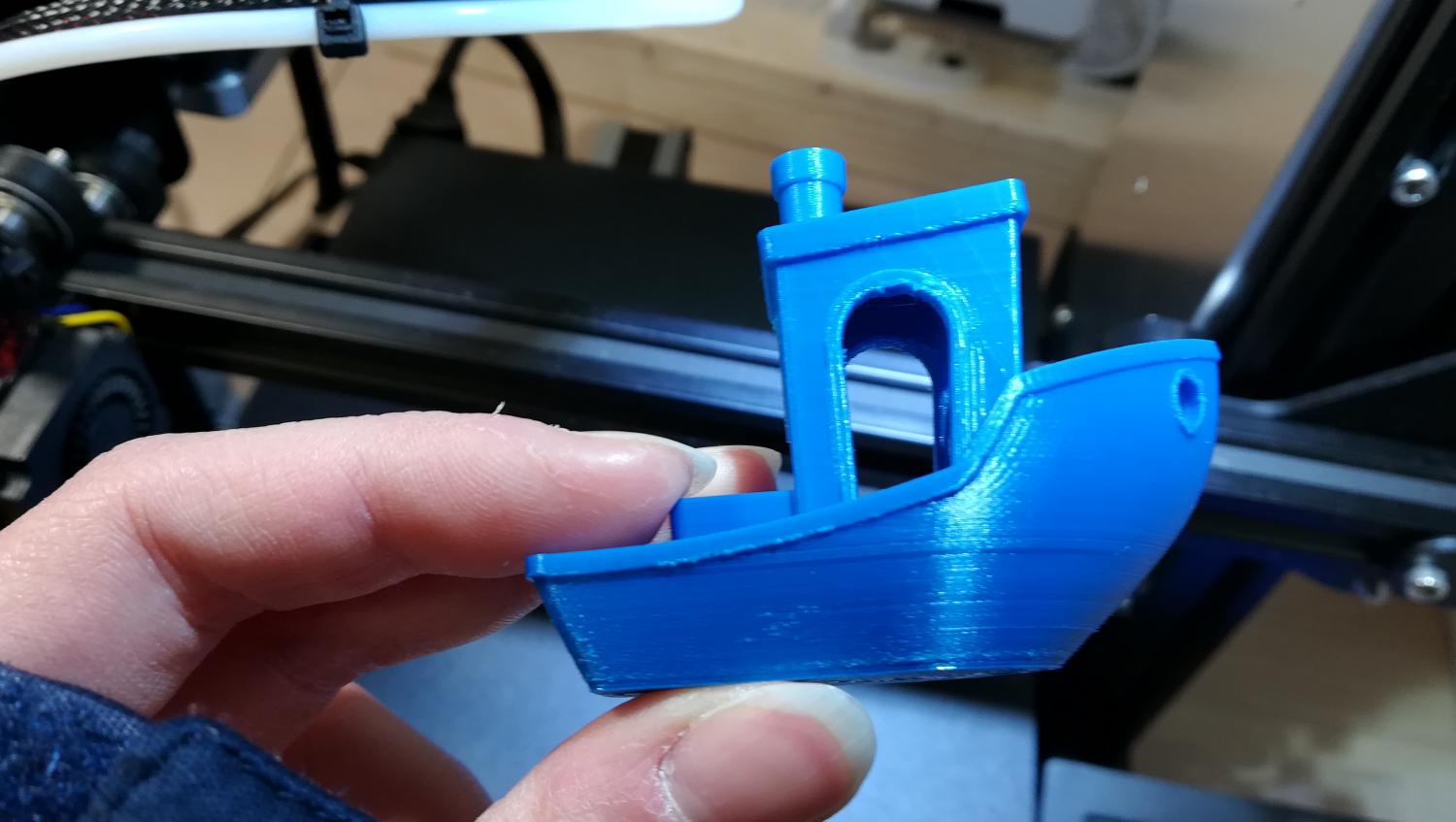

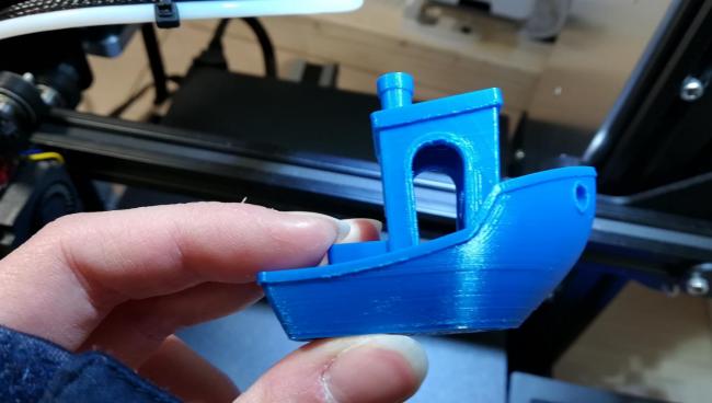

Blacksoldier10 Inviato 11 Aprile 2019 Inviato 11 Aprile 2019 Metto qui le foto della Benchy stampata con i parametri della Ender Io cambierei modello da paragonare perché solo con questa mi viene una strana riga sullo scafo Cita
iLMario Inviato 11 Aprile 2019 Autore Inviato 11 Aprile 2019 Il 11/04/2019 at 13:52, Blacksoldier10 ha scritto: Io cambierei modello da paragonare perché solo con questa mi viene una strana riga sullo scafo Expand La riga fa parte della Benchy. Cerca su google, viene praticamente a chiunque. Nessuno sa perchè 🙂 C'è anche in quella di Tomto Comunque i miei problemi non si limitano allo slicer, sto nuovamente avendo guai con il wobble (da quando ho messo il giunto oldham) ed invece con la ritrazione non ho mai trovato un settaggio utile. Se la aumento, vengono fuori imperfezioni nelle stampe, se la riduco, ho una quantità di oozing devastante. Assurdo, fino a qualche settimana fa stampavo benissimo. Cita
