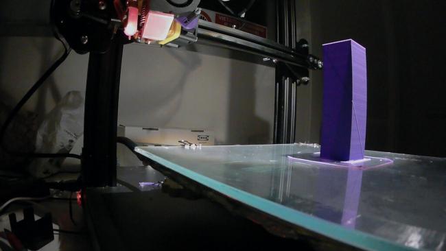

iLMario Inviato 11 Aprile 2019 Autore Condividi Inviato 11 Aprile 2019 Con prima gli esterni le stampe vengono meglio, ma non si può usare tale impostazione come default o al primo overhang fai un macello, il primo perimetro sarebbe per forza nel vuoto, dato che gli altri 2 o 3 (a seconda delle impostazioni) non li ha ancora stampati. Quindi assumendo 0.4 di linea e 3 perimetri, il primo giro che fa te lo fa ad almeno 0.10 dal pezzo (0.4 * 2 più metà dello spessore terzo giro) ed infatti tale settaggio non è attivo di default in nessuno slicer La stampa di prima: (ho tolto il giunto oldham, si è spaccato) Cita Link al commento Condividi su altri siti Altre opzioni di condivisione...
