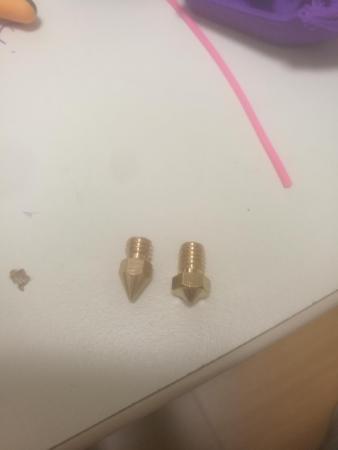

iLMario Inviato 12 Aprile 2019 Autore Inviato 12 Aprile 2019 @Tomto quale metto tra i due? Entrambi 0.40 Cita
Tomto Inviato 12 Aprile 2019 Inviato 12 Aprile 2019 Il 12/04/2019 at 13:29, iLMario ha scritto: @Tomto quale metto tra i due? Entrambi 0.40 Expand io uso il modello a destra . se sono nozzle fedeli agli originali quello tipo e3d dovrebbe avere più battuta ,mentre l'altro è indicato per lavori di "precisione" ma richiede un flusso di 0.4 accurato (fonte Help 3d)L'altro non l'ho mai usato neanche il clone non saprei dirti. se hai modo di misurare il diametro interno (con gli attrezzi per pulire) prima prova con 0.4 e poi con 0.45 se quest'ultimo non passa allora è uno 0.4 effettivo (o ci si avvicina) e scegli di conseguenza quello più preciso . non so dovresti provarli. Cita
iLMario Inviato 12 Aprile 2019 Autore Inviato 12 Aprile 2019 Il 12/04/2019 at 13:49, Tomto ha scritto: io uso il modello a destra . se sono nozzle fedeli agli originali quello tipo e3d dovrebbe avere più battuta ,mentre l'altro è indicato per lavori di "precisione" ma richiede un flusso di 0.4 accurato (fonte Help 3d)L'altro non l'ho mai usato neanche il clone non saprei dirti. se hai modo di misurare il diametro interno (con gli attrezzi per pulire) prima prova con 0.4 e poi con 0.45 se quest'ultimo non passa allora è uno 0.4 effettivo (o ci si avvicina) e scegli di conseguenza quello più preciso . non so dovresti provarli. Expand Adesso provo. Sto usando quello di destra, al momento. 0.45 non ce l'ho. Lo 0.40 entra di misura, grattando (l'attrezzo per pulire non è liscio, è un trapanino, credo sia normale che gratti). Lo 0.30 invece "balla", quindi do per scontato che siano 0.40 Cita
Tomto Inviato 12 Aprile 2019 Inviato 12 Aprile 2019 Il 12/04/2019 at 13:55, iLMario ha scritto: Adesso provo. Sto usando quello di destra, al momento. Expand ok .fammi sapere..... comunque se ti serve qualcosa da modellare chiedi pure .....quello non è un problema .Non vorrei che quanto scritto sopra fosse interpretato male .Non intendevo assolutamente essere"liquidatorio" . E' un forum e ci si aiuta a vicenda ...poi grazie a tutti i tread che hai aperto ho imparato molte cose anch'io e per questo ti ringrazio Cita
