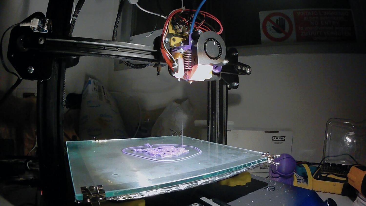

iLMario Inviato 12 Aprile 2019 Autore Condividi Inviato 12 Aprile 2019 Ho cambiato motore. O la puleggia si era allentata (può essere) oppure il vecchio si è sgranato, perchè questo sembra funzionare, la lettura a 3 punti del piatto l'ha fatta correttamente, poco fa, con il motore vecchio, non riuscivo ad andare oltre al primo dei tre punti di lettura in quanto perdeva passi. Stiamo a vedere cosa succede in stampa. Gli step/mm sono rimasti invariati. Cita Link al commento Condividi su altri siti Altre opzioni di condivisione...
iLMario Inviato 12 Aprile 2019 Autore Condividi Inviato 12 Aprile 2019 Forse il motore estrusore non è adatto. Mi son ritrovato un bel layer shift. Domani provo a rimettere quello originale Altre idee? Cita Link al commento Condividi su altri siti Altre opzioni di condivisione...

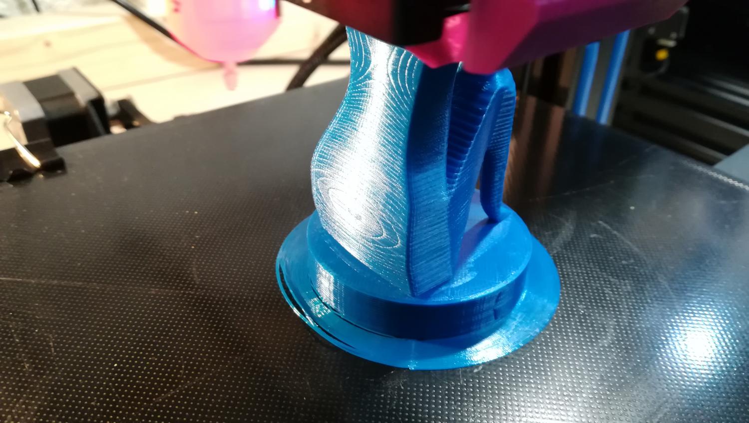

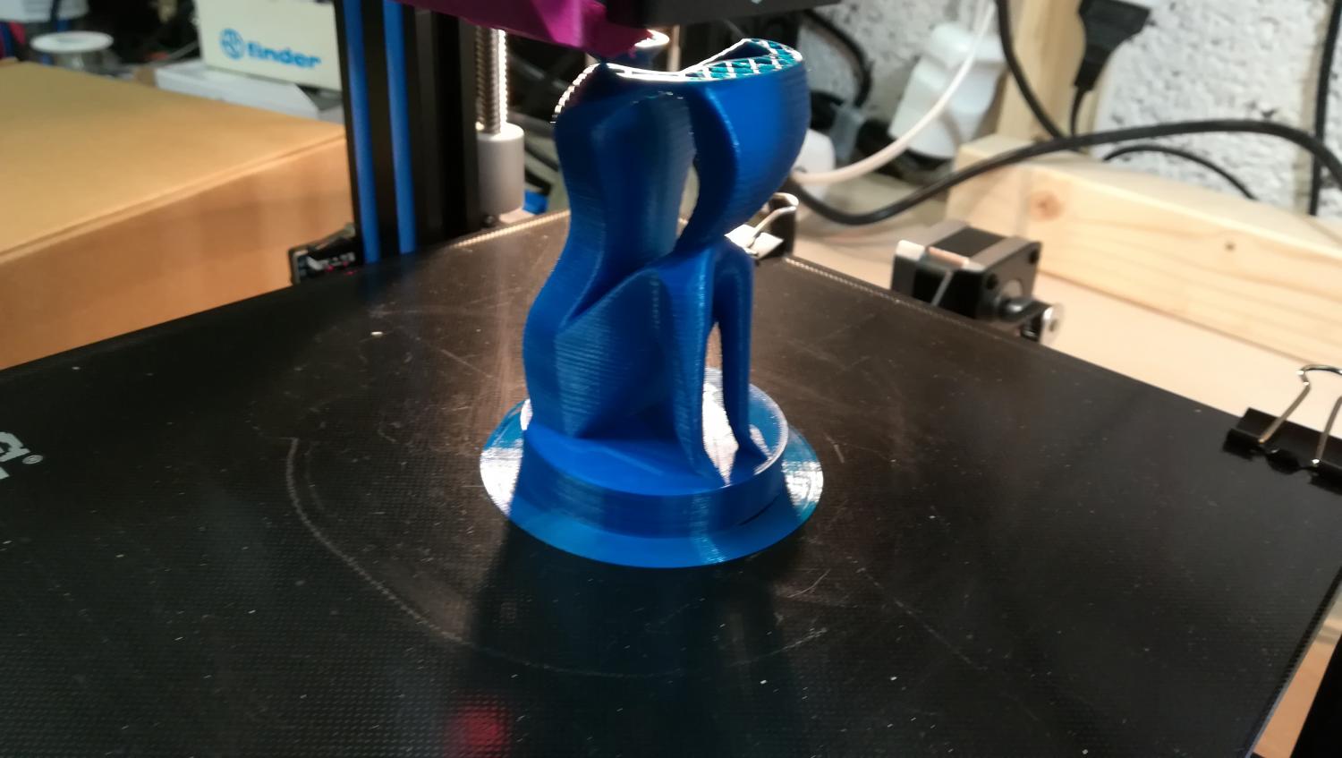

Blacksoldier10 Inviato 12 Aprile 2019 Condividi Inviato 12 Aprile 2019 6 ore fa, iLMario dice: @Blacksoldier10 wobble? Quale wobble? Cosa significa questa bizzarra parola? Eh... Questo 😅 Non dico la schiena ma i fianchi... Jerk a 10 velocità 60mm/s Cita Link al commento Condividi su altri siti Altre opzioni di condivisione...
iLMario Inviato 12 Aprile 2019 Autore Condividi Inviato 12 Aprile 2019 Mi sembra piuttosto costante, quindi si, credo sia proprio wobble. Controlla che il motore non abbia l'albero sfasato. Cita Link al commento Condividi su altri siti Altre opzioni di condivisione...

Blacksoldier10 Inviato 12 Aprile 2019 Condividi Inviato 12 Aprile 2019 20 minuti fa, iLMario dice: Mi sembra piuttosto costante, quindi si, credo sia proprio wobble. Controlla che il motore non abbia l'albero sfasato. Albero motore tutto ok. La foto postata era del modello stampato con geeetech a10m a 0.08. Ha stampato divinamente nonostante l'altezza, eppure sento troppa vibrazione quando stampa. Troppa, rispetto alla ender. So che geeetech porta un peso maggiore avendo due hot end, due ventole e quindi peso in più, ma c'è qualcosa che non va e non è l'asse Z. Come prima cosa ho ordinato delle ruote a V doppio cuscinetto. Lo so @iLMario che le hai già provate ma le mie sono ancora stock, forse ovalizzate tra il tempo di permanenza nel magazzino prima di essere comprata e il tempo di inattività dovuto all'imprevisto... 🙄 Come seconda cosa devo guardare le cinghie. Sospetto che siano troppo tirate (eppure non ne sono ancora sicura... 🤔) Poi in base ai risultati si vedrà Cita Link al commento Condividi su altri siti Altre opzioni di condivisione...
iLMario Inviato 12 Aprile 2019 Autore Condividi Inviato 12 Aprile 2019 10 minuti fa, Blacksoldier10 dice: Come prima cosa ho ordinato delle ruote a V doppio cuscinetto. Lo so @iLMario che le hai già provate ma le mie sono ancora stock, forse ovalizzate tra il tempo di permanenza nel magazzino prima di essere comprata e il tempo di inattività dovuto all'imprevisto... 🙄 MAMMA MIA!!!!!!!! Che Dio ti aiuti. Hai notato le 30 pagine di thread per aver cambiato le ruote, vero ? Quali hai preso, comunque? Dato che le cambi, cambiale tutte e cambia anche tutte le viti ed i dadi , mettili autobloccanti presi in ferramenta. Costo meno di 2 euro per tutto. 10 minuti fa, Blacksoldier10 dice: Come seconda cosa devo guardare le cinghie. Sospetto che siano troppo tirate (eppure non ne sono ancora sicura... 🤔) Io ho usato questo sistema: allenti tutto, completamente. poi muovendo letto e carrello X a mano, stringi finchè il motore non fa presa e la cinghia smette di slittare. Appena arrivi a quel punto, tendi un pelino di più e fai la prova facendo spostare il carrello dal firmware, vedrai che funziona. Le vibrazioni sono causate dagli estrusori e bobine sul telaio. Fai una prova che non costa niente: stacca l'estrusore, appendilo con una fascetta da elettricista (lasciandola tutta lenta), vedrai che la vibrazione scompare del tutto. Cita Link al commento Condividi su altri siti Altre opzioni di condivisione...

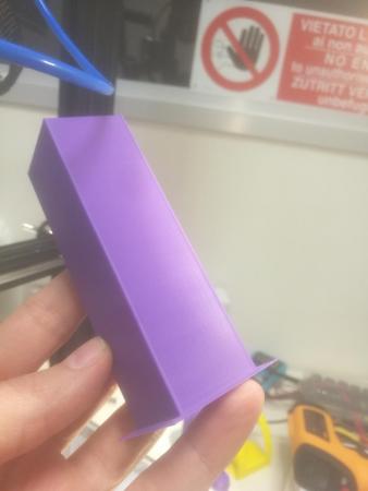

iLMario Inviato 12 Aprile 2019 Autore Condividi Inviato 12 Aprile 2019 Ed invece, domanda ad un milione di dollari, quando ci si ritrova con uno schifo del genere, cioè sempre, cosa si fa? Si usa il piccone ? La si lancia del fiume ? La butto in mezzo all'autostrada ? non riesco a stampare, non c'è modo. Sto veramente perdendo la pazienza. Cita Link al commento Condividi su altri siti Altre opzioni di condivisione...
