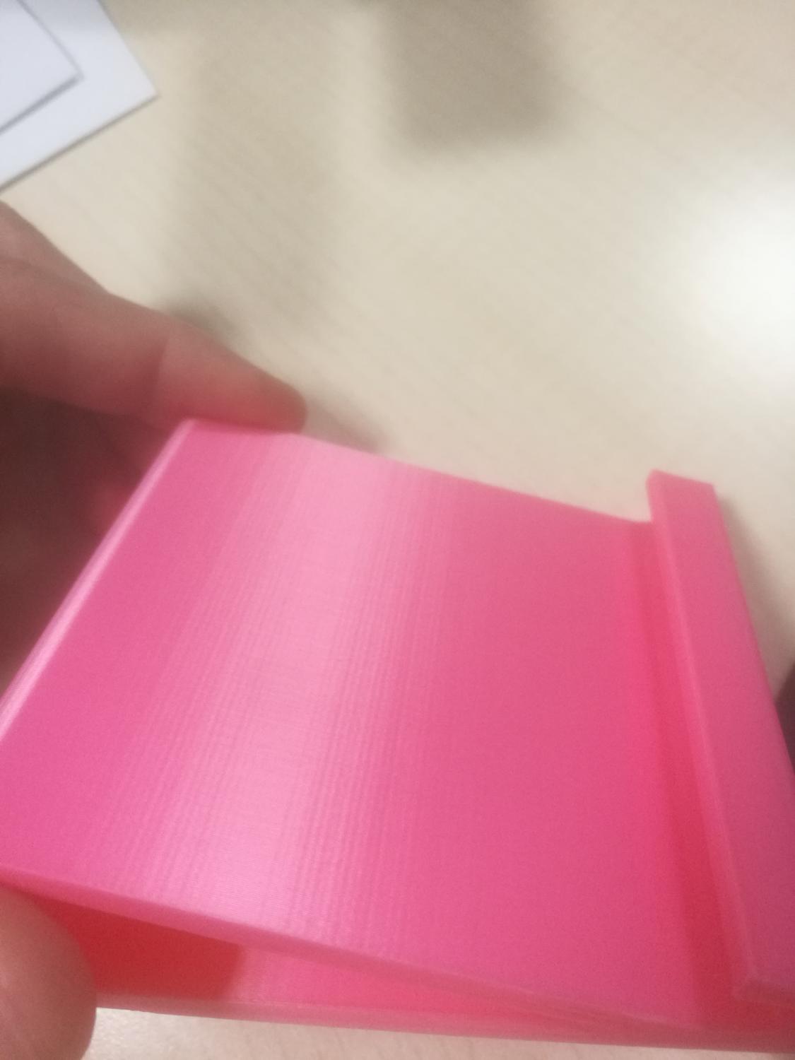

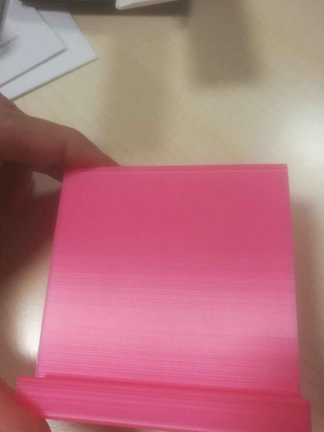

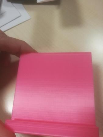

Vedete anche voi queste righe ?
Da cosa sono generate? Sembra tipo ghosting ma non ho scritte o cose simili, è una parete perfettamente liscia.
Sottoestrusione? Eppure avevo calibrato il flusso. Adesso per controprova sto stampando un altro oggetto con moltiplicatore 1 anziché 0.96 come dovrebbe essere

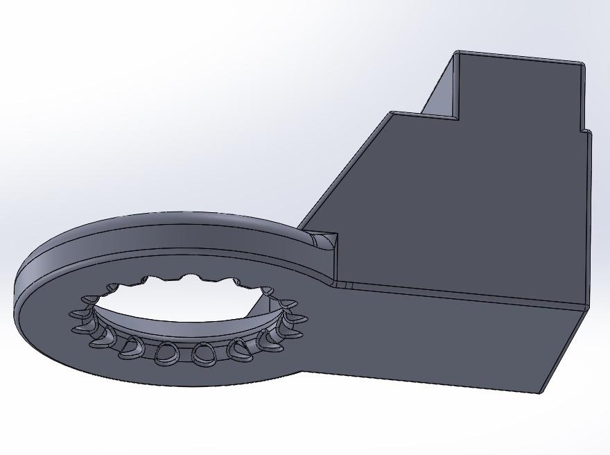

 Una cosa alla buona... Non perdere troppo tempo. E' giusto una prova, se poi funziona, o lo sistemiamo come si deve, o metto un fanduct con doppia ventola, che è sicuramente meglio.
Una cosa di sto tipo https://www.thingiverse.com/thing:2551774 ma tagliata e che faccia il giro da destra, dato che a sinistra c'è il sensore.
Giusto per rendere l'idea.
Expand
Allora ho fatto una cosa alla buona cercando di non mandare in battuta   il condotto (ripreso da quello vecchio)con il bl e la ventola semmai lo rivediamo .Scusa il ritardo ma sono rientrato da poco
fan2v.STLFetching info...
Più tardi mi ricollego
Urca. Sembra bello. Domani lo stampo. Grazie intanto.
Comunque così ad occhio ho paura che passi troppo vicino al nozzle, avendo solo PLA, c'è il rischio che si sciolga.

Che si sciolga non penso , purtroppo ho poco margine di movimento tra bl e ventola . Fammi sapere come va . Semmai pensiamo ad un'alternativa

Domani lo stampo e ti dico. Mentre invece per le righe visibili in foto, hai qualche idea? Mi pare sia l'ultimo problema rimasto
Expand
Non so dirtelo con precisione . Comunque giusto ieri ho notato una cosa simile su una stampa ma più che righe sembrano "microvibrazioni " ma nel mio caso è per colpa di un cuscinetto che scorre male per via delle sfere interne ( si sente dal rumore mezzo stridulo  ormai conosco i "sintomi") mi tocca smontarla e sostituirlo cheppalle ...
Expand
Si ad occhio sembrano vibrazioni ma non saprei da dove arrivano, ci sono anche nei rettilinei lunghi...
Expand
questo è difficile stabilirlo....nel mio caso è palese ...ma doverla smontare mi fa incazzare.....poi devo pure stamparmi il fanduct nuovo devo smontarla due volte
Expand
Nel mio caso sembrano quasi le righe tipiche dei driver non tmc. Eppure, tolto all'estrusore, ho i 2208 ovunque, ma facendoci caso, anche nel drago stampato questa notte vedo delle strane righe tipo effetto moirè.

Te lo disegno io se serve, non farti problemi chiedi pure
Expand
mi sembra strano che le righe siano dovute al driver diverso sull' estrusore ma tanto strano .però una cosa che abbiamo imparato su queste stampanti (tutte) è non sottovalutare l'improbabile
Expand
Grazie infinite 😂
