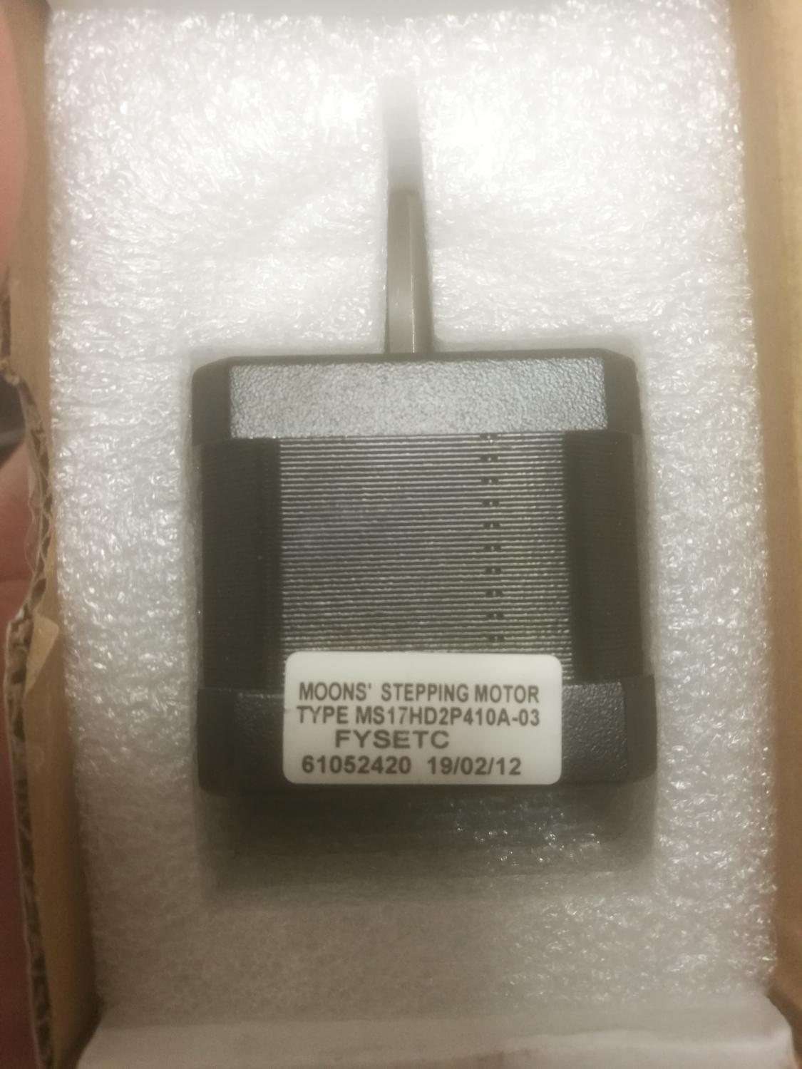

Ho ricevuto in questo momento i 3 motorini, sono cloni dei Moons, saranno buoni ? Nello specifico: https://www.moonsindustries.eu/index.php/hb-high-torque-stepper-motors/ms17hd-series-1-8-a.html MS17HD2P4100
Non sono i Fysetec linkati giorni fa?
quelli originali sulla carta sono 100000 volte meglio dei miei (sto rosicà)
4 minuti fa, Tomto dice:
Si, fysetc, credo cloni di quelli moons, guarda la foto dell'etichetta
Moons concede in licenza i propri motori, un po' come i tmc2208? Perché mi sembra strano mettere proprio il nome della marca originale sul motore (c'è da dire, però, che anche nel clone della stampante prusa loro scrivono original prusa)
