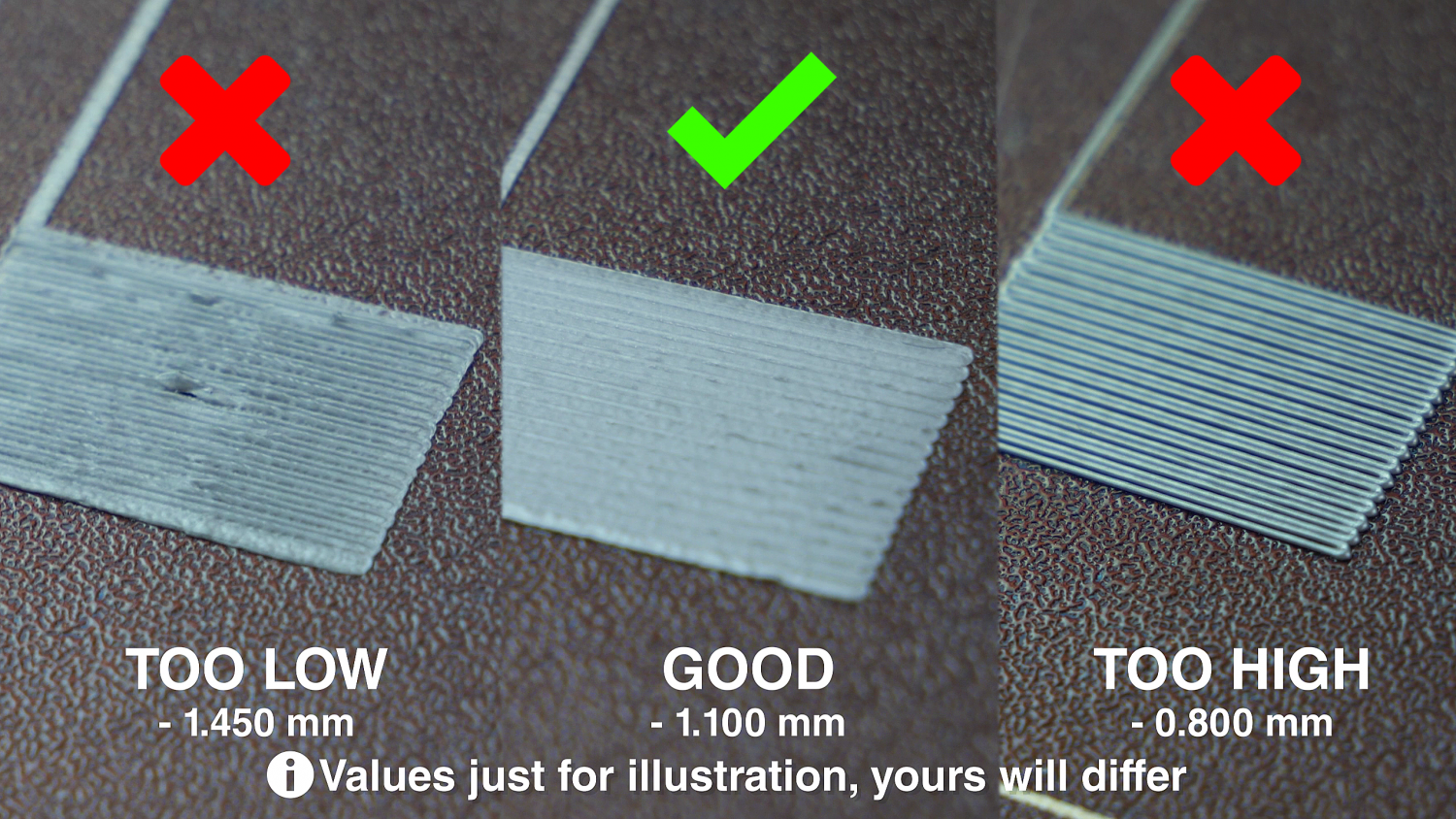

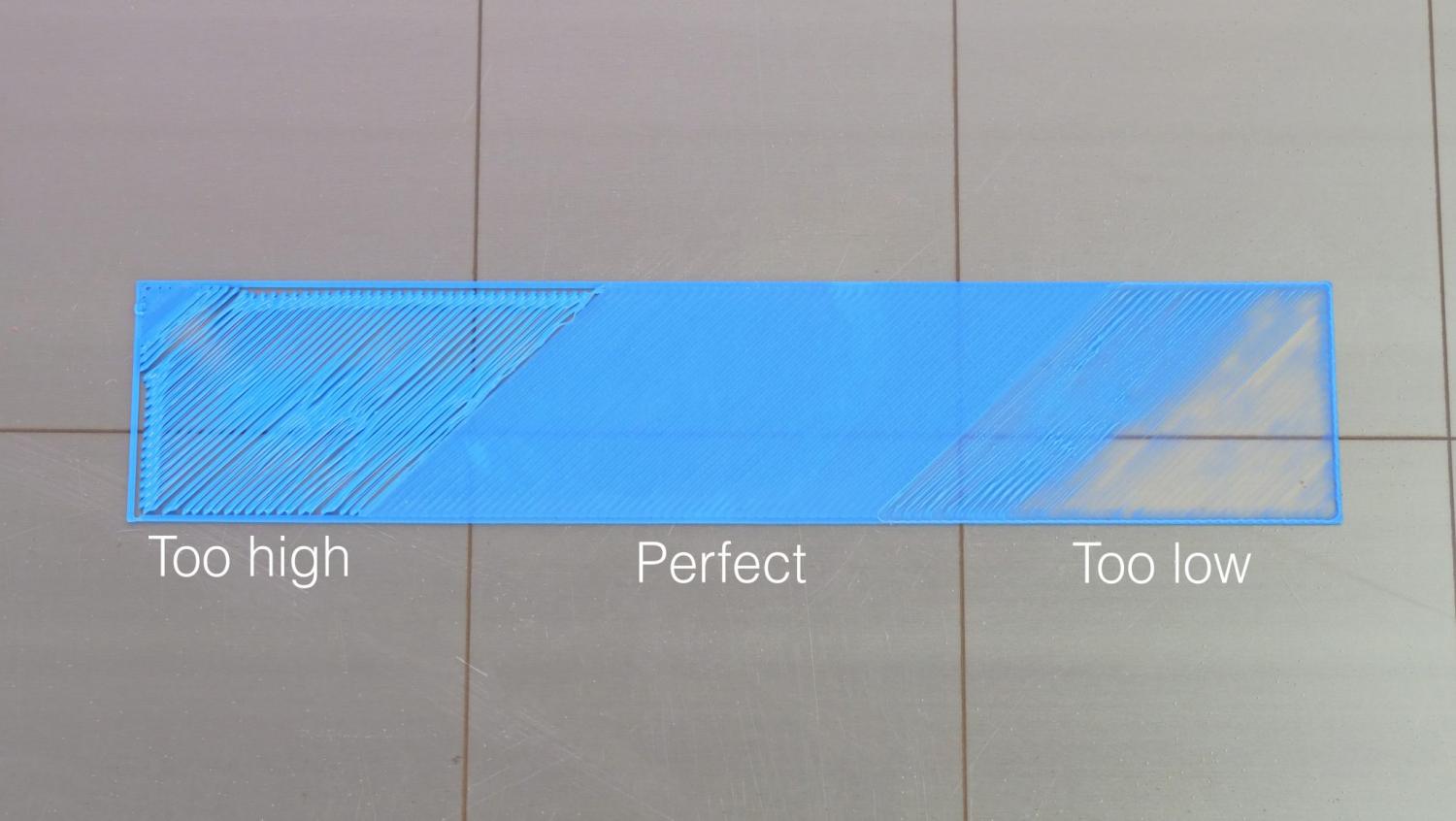

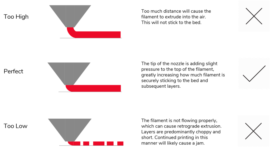

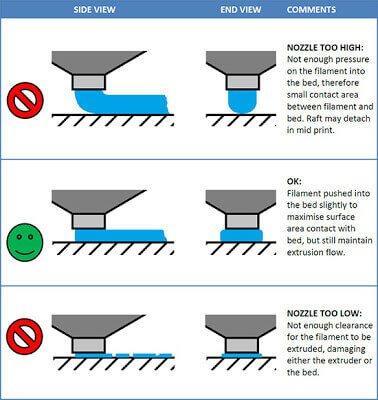

Qui sotto ti allego immagini che per me andrebbero stampate, incorniciate e messe a vista per ricordarmi come devono apparire i layer per fare una previsione sull'esito della stampa.
