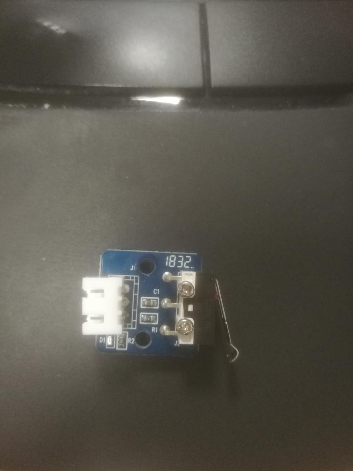

iLMario Inviato 17 Aprile 2019 Autore Condividi Inviato 17 Aprile 2019 1 minuto fa, Tomto dice: ok 10 minuti Non c'è assolutamente fretta. Per ora l'endstop è attaccato 3mm più interno con un vitone enorme, ma fa il suo sporco dovere Cita Link al commento Condividi su altri siti Altre opzioni di condivisione...

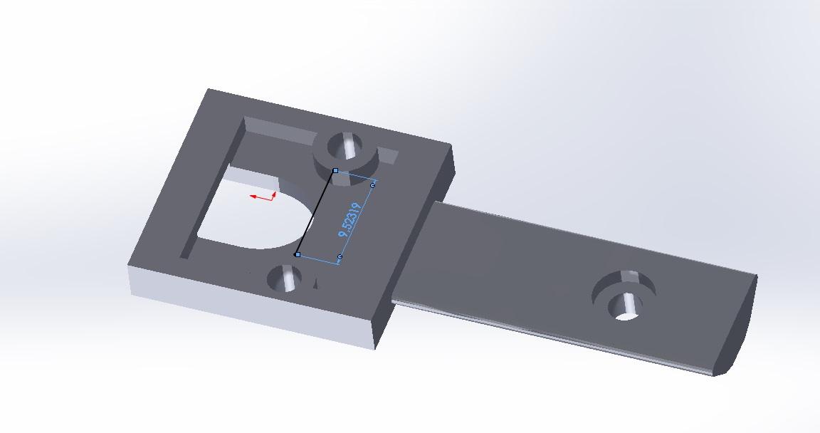

Tomto Inviato 17 Aprile 2019 Condividi Inviato 17 Aprile 2019 12 minuti fa, iLMario dice: Non c'è assolutamente fretta. Per ora l'endstop è attaccato 3mm più interno con un vitone enorme, ma fa il suo sporco dovere c'è un problema .per sostare i due buchi quasi centrali devo fare un 'estrusione ti mando il filmato Adjustable_X_Endstop_Ender_3_V3.STL ho dovuto allungare la parte indicata dal cursore 501.mp4 Cita Link al commento Condividi su altri siti Altre opzioni di condivisione...
iLMario Inviato 17 Aprile 2019 Autore Condividi Inviato 17 Aprile 2019 Va bene, l'importante è che tra l'esterno del buco e lo "scasso" tutto largo ci siano almeno 2mm perchè li nello scasso ci finiscono delle saldature che sono esattamente 2mm oltre la fine del buco. Cita Link al commento Condividi su altri siti Altre opzioni di condivisione...
Tomto Inviato 17 Aprile 2019 Condividi Inviato 17 Aprile 2019 9 minuti fa, iLMario dice: Va bene, l'importante è che tra l'esterno del buco e lo "scasso" tutto largo ci siano almeno 2mm perchè li nello scasso ci finiscono delle saldature che sono esattamente 2mm oltre la fine del buco. altrimenti vedi se così è meglio Adjustable_X_Endstop_Ender_3_V31.STL Cita Link al commento Condividi su altri siti Altre opzioni di condivisione...

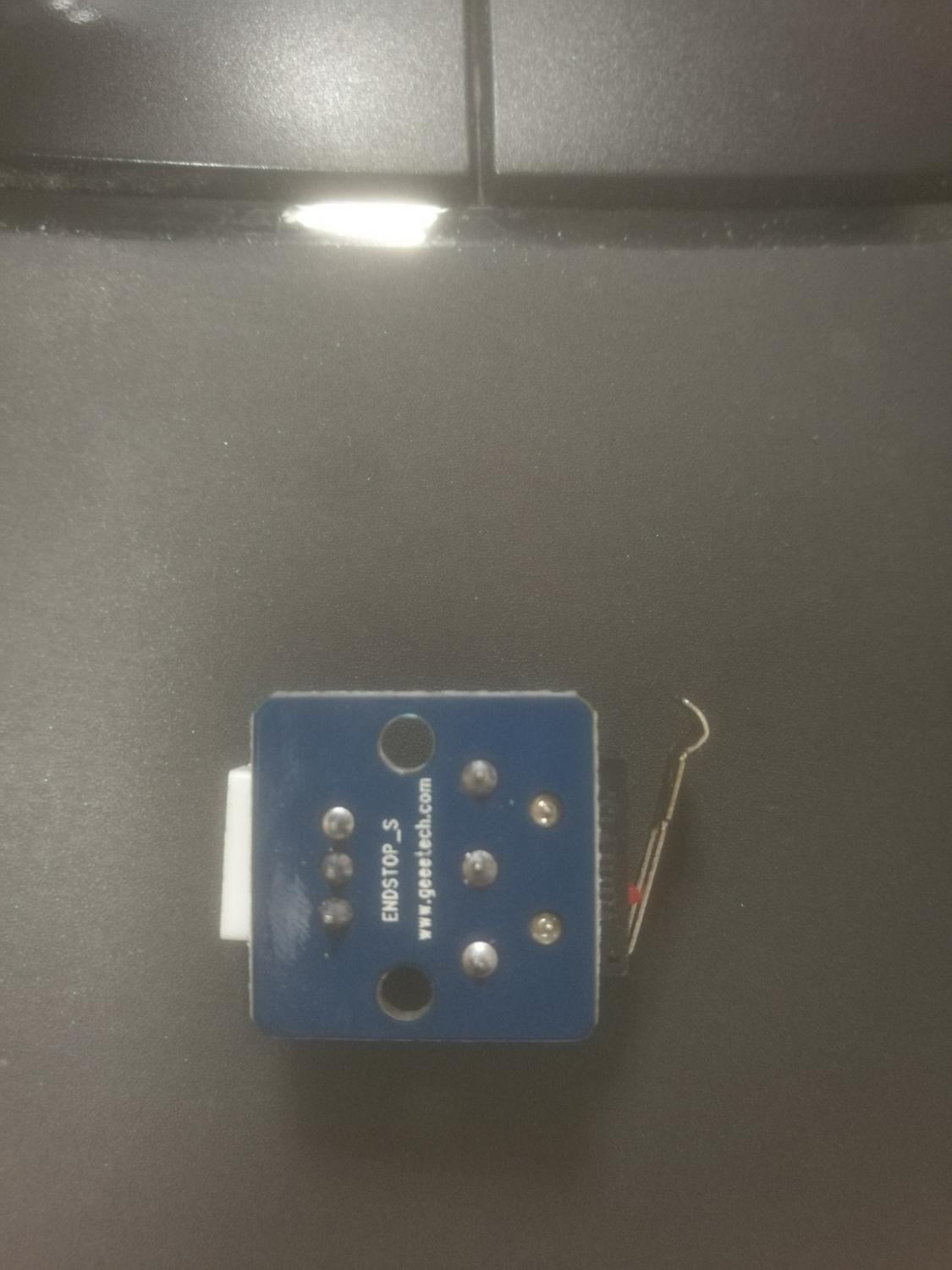

iLMario Inviato 17 Aprile 2019 Autore Condividi Inviato 17 Aprile 2019 Secondo me così il cerchio della vite tocca contro le saldature dell'endstop. Ti metto foto del retro endstop Cita Link al commento Condividi su altri siti Altre opzioni di condivisione...
Tomto Inviato 17 Aprile 2019 Condividi Inviato 17 Aprile 2019 li faccio più sottili Cita Link al commento Condividi su altri siti Altre opzioni di condivisione...
iLMario Inviato 17 Aprile 2019 Autore Condividi Inviato 17 Aprile 2019 Come dimensione puoi usare la testa di una vite da 3. La testa ci sta per forza, altrimenti non sarebbe avvitabile senza mandarlo in corto (viene avvitato da sotto, di solito) Cita Link al commento Condividi su altri siti Altre opzioni di condivisione...
Tomto Inviato 17 Aprile 2019 Condividi Inviato 17 Aprile 2019 Adjustable_X_Endstop.STL vite m 3 ed ho fatto un po di spazio Cita Link al commento Condividi su altri siti Altre opzioni di condivisione...
