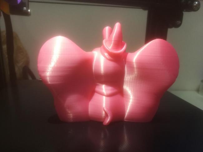

iLMario Inviato 18 Aprile 2019 Autore Inviato 18 Aprile 2019 Il 18/04/2019 at 06:44, Blacksoldier10 ha scritto: Ad esempio QUESTO Expand Capito. Lì e tassativo verniciare, troppo complicato. Comunque il dumbo, stando alla webcam, è venuto. Dopo carico le foto,così vediamo anche come si è comportato il nuovo motorino Cita

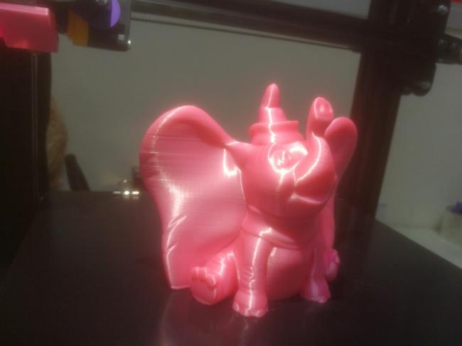

iLMario Inviato 18 Aprile 2019 Autore Inviato 18 Aprile 2019 Ecco Dumbo. Il banding orizzontale è rimasto tutto li. Cita
mbaco Inviato 18 Aprile 2019 Inviato 18 Aprile 2019 Il 17/04/2019 at 08:31, Tomto ha scritto: Ho provato con v ref 1.1. Ma misteriosamente con stampe che superavano le 2 ore cominciavano a perdere passi. Con 1 volt andava bene. Ma ho preferito lasciare 0.9 per sicurezza. Expand se li hai lasciati solo col dissipatore senza un'adeguata ventilazione scaldano ed iniziano a perdere passi. Se a 0.9 ti funzionano bene non li toccare. dargli un pò di aria con un condotto ad hoc non gli fà sicuramente male anzi... Il 18/04/2019 at 08:04, iLMario ha scritto: Ecco Dumbo. Il banding orizzontale è rimasto tutto li. Expand hai provato dopo aver fatto l'home di z che l'asse Z rispetto al piano sia alla medesima distanza da tutti e due i lati? P.S. na bella sgrassata alla fotocamera non gli farebbe male. 1 Cita
iLMario Inviato 18 Aprile 2019 Autore Inviato 18 Aprile 2019 Il 18/04/2019 at 08:59, mbaco ha scritto: se li hai lasciati solo col dissipatore senza un'adeguata ventilazione scaldano ed iniziano a perdere passi. Se a 0.9 ti funzionano bene non li toccare. dargli un pò di aria con un condotto ad hoc non gli fà sicuramente male anzi... Expand C'è un ventilatore dentro il case della scheda madre. Il 18/04/2019 at 08:59, mbaco ha scritto: hai provato dopo aver fatto l'home di z che l'asse Z rispetto al piano sia alla medesima distanza da tutti e due i lati? Expand Si, ma oltretutto ho un sensore di livellamento, il piano se lo fa da solo, tant'è che il primo layer è sempre perfetto su ambo i lati Cita
iLMario Inviato 18 Aprile 2019 Autore Inviato 18 Aprile 2019 Sto provando a rimettere il dampers all'estrusore. Pazzesco, ha tolto completamente ogni singolo rumorino. Sembra di avere i 2208. Ora si sente veramente solo la ventola. Una cosa incredibile. Cita
iLMario Inviato 18 Aprile 2019 Autore Inviato 18 Aprile 2019 Ho anche provato a spostare la bobina dalla cima del telaio a lateralmente, tutto in basso (un po come la mod per la Ender3). In questo modo la bobina non essendo più a sbalzo sulla parte più alta del telaio, non amplifica le vibrazioni (anzi, sposta il baricentro in basso, dovrebbe dare maggiore stabilità, 2 bobine piene sono comunque 2kg in più vicino alla base ed attaccati ai montanti) Cita
Tomto Inviato 18 Aprile 2019 Inviato 18 Aprile 2019 Il 18/04/2019 at 08:59, mbaco ha scritto: se li hai lasciati solo col dissipatore senza un'adeguata ventilazione scaldano ed iniziano a perdere passi. Se a 0.9 ti funzionano bene non li toccare. dargli un pò di aria con un condotto ad hoc non gli fà sicuramente male anzi... Expand Ventole da 120 mm se c'è una cosa che non gli manca è l'aria a 0.9 funzionano bene con una velocità di 60mm/s .Ma tanto tra un pò metto la 32 bit e li metto in uart la vref si regolerà da sola Il 18/04/2019 at 10:50, iLMario ha scritto: Ho anche provato a spostare la bobina dalla cima del telaio a lateralmente, tutto in basso (un po come la mod per la Ender3). In questo modo la bobina non essendo più a sbalzo sulla parte più alta del telaio, non amplifica le vibrazioni (anzi, sposta il baricentro in basso, dovrebbe dare maggiore stabilità, 2 bobine piene sono comunque 2kg in più vicino alla base ed attaccati ai montanti) Expand ottimo ma se non ricordo male fino a qualche tempo fa dicevi che non ti cambiava niente o sbaglio?Che modifiche hai fatto da ieri?I motori come vanno? Cita
