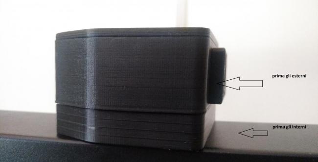

Anche Cura rallenta la stampa grossomodo negli stessi punti di Slic3r, proprio dove ho dei problemi sulla superficie.
Mi viene il dubbio che stampando già molto lentamente i perimetri esterni (15-20mm/s), se lui rallenta ulteriormente, si formano delle gocce di filamento......
Adesso rimando in stampa con cura, dove i settaggi di default sono più alti di quelli slic3r ma dopo aver impostato come tempo minimo per layer 5 secondi invece dei 10 di default. La preview mi indica che il perimetro esterno è fatto tutto alla stessa velocità, vediamo che schifezza viene fuori.
Comunque sia , mi sembra incredibile non poter rallentare la stampa senza creare artefatti. Forse sono troppo basso di jerk ? Boh.

@Tomto credo di aver capito l'origine delle "bolle", non è strettamente correlato alla seam ma alla velocità di stampa.
Slic3r rallenta quando la durata di stampa del layer è inferiore ad un determinato valore, per dare tempo al filamento di raffreddare. Evidentemente rallenta troppo, perchè controllando la preview in modalità speed, quando stampa il cubo di calibrazione , esattamente nei punti in cui ho la goccia, lui rallenta. Forse rallenta talmente tanto che non fa in tempo a spostare il nozzle.
Adesso provo a ristampare con la velocità automatica disattivata, se risolve, probabilmente sto stampando a temperature troppo alte per questo pla e quindi mi sgocciola troppo. Boh.
Non credo di poter togliere la velocità automatica, altrimenti layer piccolissimi non riuscirebbero a raffreddarsi...
per i perimetri esterni uso una velocita di 25/30mms    comunque adesso che uso il pet stampo ad una velocità comlessiva di 50/55ms jerk e acc. sempre le stesse . La velocità /acc sembrano i colpevoli . comunque anche con S3D se stampo i perimetri interni prima di quelli esterni mi fa le bande strane ora ti allego una foto di quello che ho stampato . è un nuovo fanduct in più parti. La parte in basso mi ha fatto quelle bande è l'unica cosa che varia è che in questa ho i perimetri prima interni e full honeycomb invece di fast. Boh
N.B Le bande sono solo da un lato non è wobbling
non puoi stampare, di default, prima gli esterni, ti sfido a fare un semplice sottosquadro..... Considera un line width da 0.40, 3 perimetri. Il perimetro è complessivamente 1.2mm. Se stampi prima gli esterni, ti ritrovi a stampare nel vuoto.
Comunque anche io risolvo parte dei problemi mettendo la stampa dei perimetri esterni, ma non è una soluzione, ma una pezza, tant'è che nessuno slicer stampa di default i perimetri esterni. Cura di "anomalo" ha la stampa dell'infill prime del resto, non so perchè, posso provare con slic3r, ma usare slic3r replicando le impostazioni di cura, non ha senso, tanto vale usare cura, mica mi pagano per usare slic3r.... Discorso diverso se fossi costretto ad usare S3D che è un software da comprare (...........................)
Comunque se non altro ho focalizzato i problemi: sono due: il cambio di velocità automatico che fanno tutti gli slicer per raffreddare il pezzo (quando cambia velocità, mi fa le righe) e la seam, che spesso e volentieri mi introduce artefatti nella stampa.
Prova a stampare lo stesso pezzo con Slic3r Prusa oppure prova a stampare lo stesso pezzo con S3D ma disattivando la velocità automatica (controlla nella preview se in corrispondenza delle righe hai il cambio di velocità)

metto 0.45 e 3 perimetri  regolo la  percentuale di sovrapposizione di contorno perimetro il famoso 0.05 in più serve a questo . il gcode della benchy che ti ho dato era con perimetri esterni prima degli interni
