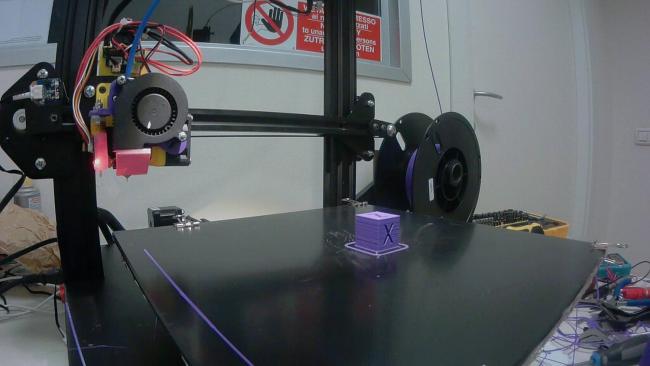

iLMario Inviato 23 Aprile 2019 Autore Condividi Inviato 23 Aprile 2019 Ecco la stampa con Cura, perimetri esterni prima di quelli interni, velocità costante per tutto il pezzo. Una porcheria. Adesso ristampo con Slic3r, perimetri esterni prima degli interni, velocità costante (o meglio, o messo come tempo minimo del layer 5 secondi, quindi non cala mai la velocità dato che impiega sempre più di 5 secondi in questa stampa)... Vediamo cosa succede. Cita Link al commento Condividi su altri siti Altre opzioni di condivisione...

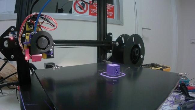

iLMario Inviato 23 Aprile 2019 Autore Condividi Inviato 23 Aprile 2019 Ecco slic3r con perimetri esterni prima degli interni. Secondo me l'origine di tutti i problemi è la retraction. Cita Link al commento Condividi su altri siti Altre opzioni di condivisione...

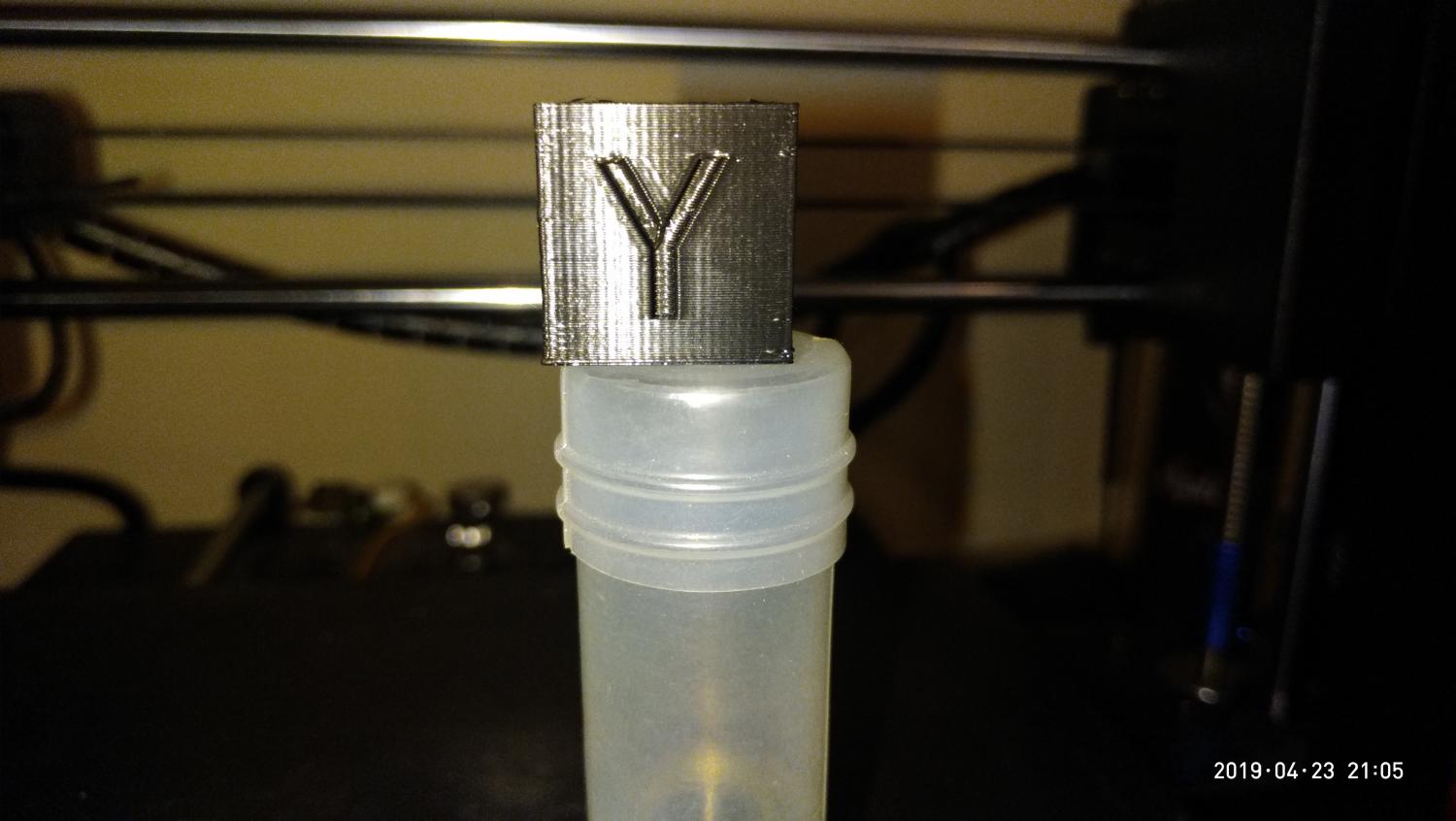

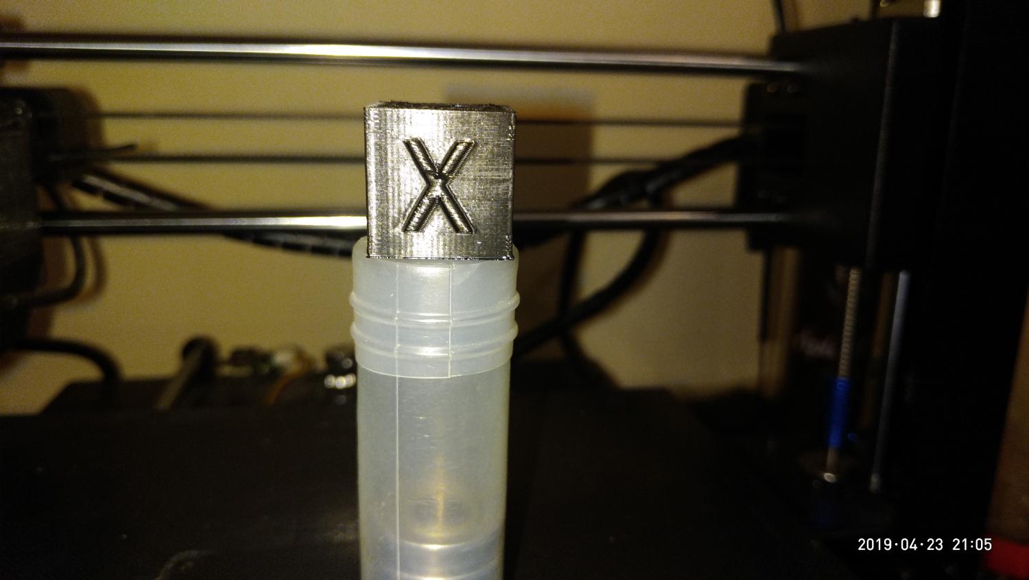

Tomto Inviato 23 Aprile 2019 Condividi Inviato 23 Aprile 2019 sto facendo il cubo con pla sunlu a 205 gradi e questo gcode di slic3r .Ho laciato la retrazione a due e non ho toccato le acc. Devo prenderci confidenza l'estrusore mi scatta e fa un rumoraccio. L'ho settato al volo vediamo che viene fuori. Ho messo velocità 60mm/s ma sbra che vada molto più veloce ...non capisco appena finisco posto la foto xyzCalibration_cube.gcode Cita Link al commento Condividi su altri siti Altre opzioni di condivisione...
iLMario Inviato 23 Aprile 2019 Autore Condividi Inviato 23 Aprile 2019 Attento, Slic3r fa override delle accelerazioni massime del firmware, lui imposta quelle che vedi nello slicer e di default sono adatte, probabilmente, per l'enterprise di star trek Quello che fa veramente schifo di Slic3r è l'anteprima dei layer. Cura e Simplify3D sono di tutt'altro livello in questo campo, anche solo i colori sono più belli e sopratutto comprensibili Cita Link al commento Condividi su altri siti Altre opzioni di condivisione...
Tomto Inviato 23 Aprile 2019 Condividi Inviato 23 Aprile 2019 4 minuti fa, iLMario dice: Attento, Slic3r fa override delle accelerazioni massime del firmware, lui imposta quelle che vedi nello slicer e di default sono adatte, probabilmente, per l'enterprise di star trek Quello che fa veramente schifo di Slic3r è l'anteprima dei layer. Cura e Simplify3D sono di tutt'altro livello in questo campo, anche solo i colori sono più belli e sopratutto comprensibili stampa finita è tutta " tremolante "mi sa che già mi avevi detto che fa override ma non ero sicuro . 5 minuti e posto le foto Cita Link al commento Condividi su altri siti Altre opzioni di condivisione...
iLMario Inviato 23 Aprile 2019 Autore Condividi Inviato 23 Aprile 2019 8 minuti fa, Tomto dice: stampa finita è tutta " tremolante "mi sa che già mi avevi detto che fa override ma non ero sicuro . 5 minuti e posto le foto Quanto ti ha impostato di jerk in slic3r? Cita Link al commento Condividi su altri siti Altre opzioni di condivisione...
Tomto Inviato 23 Aprile 2019 Condividi Inviato 23 Aprile 2019 Ci sono i difetti . Se ingrandisci la foto comunque si vedeno 14 minuti fa, iLMario dice: Quanto ti ha impostato di jerk in slic3r? boh . .. ho cambiato solo pochi parametri devo prenderci la mano Cita Link al commento Condividi su altri siti Altre opzioni di condivisione...
iLMario Inviato 23 Aprile 2019 Autore Condividi Inviato 23 Aprile 2019 Se non altro non hai le righe orizzontali... Cita Link al commento Condividi su altri siti Altre opzioni di condivisione...
Tomto Inviato 23 Aprile 2019 Condividi Inviato 23 Aprile 2019 devo fare le foto con la luce del sole 1 minuto fa, iLMario dice: Se non altro non hai le righe orizzontali... su x leggere leggere ci sono, non si vedono in foto ma ci sono .Domani vedo di fare le foto con la luce del sole così vedi meglio Cita Link al commento Condividi su altri siti Altre opzioni di condivisione...
