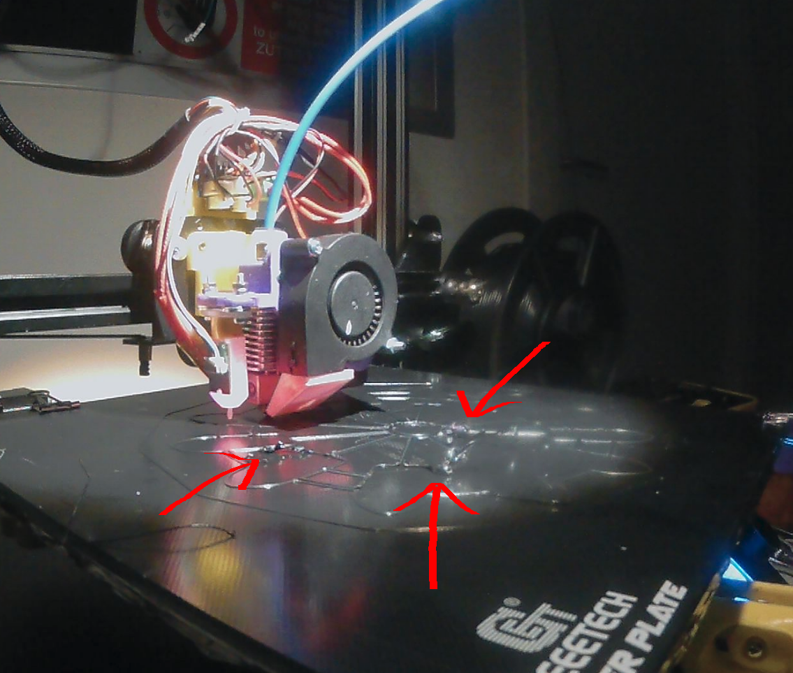

iLMario Inviato 23 Aprile 2019 Autore Condividi Inviato 23 Aprile 2019 @Tomto sto stampando una cosa gigantesca (larga quasi quanto tutto il piatto) con il PLA+ Sunlu che avevo già da tempo, 210° il primo layer, 205° gli altri, vediamo che succede. Ovviamente la stampa non è venuta. Ma queste "spurgate" da dove arrivano ? Cadono pezzi di materiale, lo fa moltissimo con il sunlu (da sempre, anche a bobina nuova) e molto con il filamento Amazon (entrambe le bobine), pochissimo, quasi zero, con il Tianse. Cita Link al commento Condividi su altri siti Altre opzioni di condivisione...
Tomto Inviato 23 Aprile 2019 Condividi Inviato 23 Aprile 2019 43 minuti fa, iLMario dice: @Tomto sto stampando una cosa gigantesca (larga quasi quanto tutto il piatto) con il PLA+ Sunlu che avevo già da tempo, 210° il primo layer, 205° gli altri, vediamo che succede. Ovviamente la stampa non è venuta. Ma queste "spurgate" da dove arrivano ? Cadono pezzi di materiale, lo fa moltissimo con il sunlu (da sempre, anche a bobina nuova) e molto con il filamento Amazon (entrambe le bobine), pochissimo, quasi zero, con il Tianse. Sembra che il pla non abbia aderito bene . Quando la testina ripassa accanto ai contorni, si porta appresso materiale già posato e in più continua ad estruderci sopra .Questo è quello che succede a me. Con il sunlu il primo layer lo tengo sempre sott'occhio (anche il pet) Quando è cosi metto molta lacca . Cita Link al commento Condividi su altri siti Altre opzioni di condivisione...
iLMario Inviato 23 Aprile 2019 Autore Condividi Inviato 23 Aprile 2019 8 minuti fa, Tomto dice: Sembra che il pla non abbia aderito bene . Quando la testina ripassa accanto ai contorni, si porta appresso materiale già posato e in più continua ad estruderci sopra .Questo è quello che succede a me. Con il sunlu il primo layer lo tengo sempre sott'occhio (anche il pet) Quando è cosi metto molta lacca . In realtà non è il primo layer che si stacca (non nei punti evidenziati per lo meno). Escono schifezze dal nozzle. Ho pensato fosse la temperatura troppo bassa quindi l'ho alzata a 210, ma era troppo tardi, la stampa è già compromessa. Butto via tutto domani mattina e ci riprovo. Cita Link al commento Condividi su altri siti Altre opzioni di condivisione...
