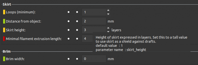

iLMario Inviato 24 Aprile 2019 Autore Condividi Inviato 24 Aprile 2019 42 minuti fa, Tomto dice: Infatti avevo visto qualcosa in rete, e a dire la verità non mi convinceva più di tanto E' palesemente un workaround, non una soluzione. Te sei riuscito a stampare con Slic3r ? Se vuoi ti passo un gcode tarato per una Prusa MK2, che sulla carta è molto simile alla tua. Stampa a 50mm/s i perimetri esterni. Tra l'altro slic3r ha una quantità spropositata di opzioni da poter configurare a mano. L'interfaccia grafica ne espone solo una piccola parte. Ad esempio non permette, l'interfaccia, di gestire l'ereditarietà delle impostazioni tra più stampanti. Potrei creare una stampante base "Mia Stampante" con tutte le sue opzioni, poi creare altre due stampanti, ad esempio "Bed 1" e "Bed 2" che mi variano solo lo z-offset o mi caricano una mesh piuttosto che un altra, in modo da poter decidere di volta in volta su quale piatto stampare (vetro1, vetro2, magnetico, ...) senza dover replicare tutte le impostazioni Qualcuno mi sa spiegare il significato di questa frase ? Conosco il significato in inglese, ma non riesco a contestualizzarla.... A cosa dovrebbe servire uno skirt di 3 layer ? Tecnicamente è un paravento....... A che pro ? 1 Cita Link al commento Condividi su altri siti Altre opzioni di condivisione...
