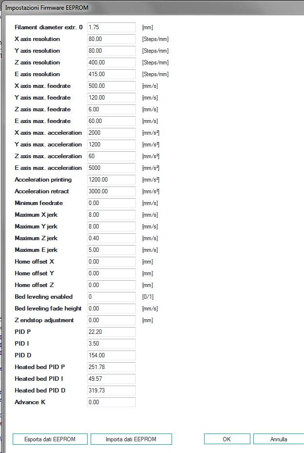

Tomto Inviato 28 Aprile 2019 Inviato 28 Aprile 2019 14 minuti fa, iLMario dice: Impossibile, nel gcode che ti ho mandato ho impostato, come accelerazioni etc etc gli stessi parametri del tuo screenshot di giorni fa. Errore mio ho rimontato il funduct nuovo ma non ho inserito fino in fondo il tubo teflon Cita

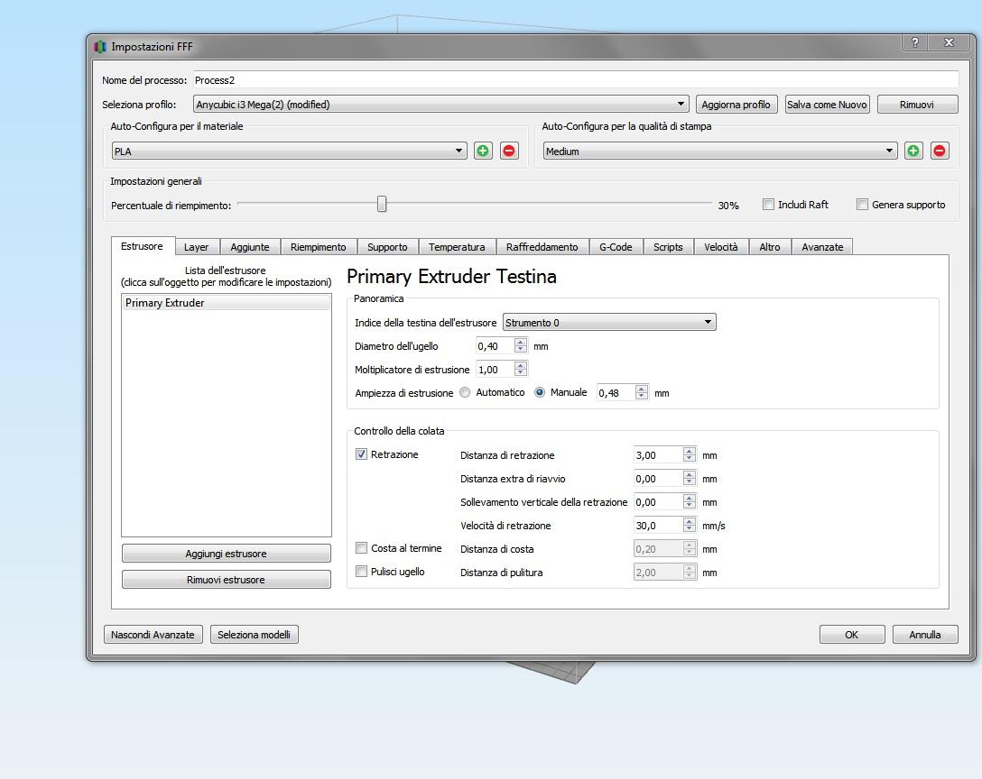

Tomto Inviato 28 Aprile 2019 Inviato 28 Aprile 2019 @iLMario io stampo con i valori allegati . Senza z hop . Ma poi quanto hai messo di z hop sembra che si alzi tantissimo .Il cubo mi viene il primo layer ma poi smette di estrudere .....ho rimesso un mio gcode e sta stampando.....???? io sto bestemmià più de prima Cita
iLMario Inviato 28 Aprile 2019 Autore Inviato 28 Aprile 2019 @Tomto non l'ho messo io lo zhop, é il profilo ufficiale prusa MK2 della quale la tua è un clone. Credo si alzi di 0.6 Che valori ci sono come accelerazione e feedrate nel gcode? Se non ho sbagliato a digitare, ho preso i tuoi Se vuoi dopo ti mando il gcode della configurazione che sto usando io da qualche giorno, niente zhop, accelerazione 500 salvo 2000 in retrazione e 300 di feedrate assi. (Ma poco fa ho provato 125 assi e 25 su Z e E) 1 Cita
Tomto Inviato 28 Aprile 2019 Inviato 28 Aprile 2019 3 minuti fa, iLMario dice: @Tomto non l'ho messo io lo zhop, é il profilo ufficiale prusa MK2 della quale la tua è un clone. Credo si alzi di 0.6 Che valori ci sono come accelerazione e feedrate nel gcode? Se non ho sbagliato a digitare, ho preso i tuoi Se vuoi dopo ti mando il gcode della configurazione che sto usando io da qualche giorno, niente zhop, accelerazione 500 salvo 2000 in retrazione e 300 di feedrate assi. (Ma poco fa ho provato 125 assi e 25 su Z e E) meglio il gcode senza zhop .la configurazione che usi ora mi sembra buona . 0.6 si z hop non l'ho mai messa su z ho 6 di feedrate mm/s Cita
iLMario Inviato 28 Aprile 2019 Autore Inviato 28 Aprile 2019 Io avevo preso i parametri da questo screen. Appena vado in ufficio ti mando un cubo con la mia configurazione attuale che è sicuramente molto più lenta della tua in termini di accelerazioni e cose simili. Il resto è standard prusa Hai le barre T8 con scheda 8bit? Cita
