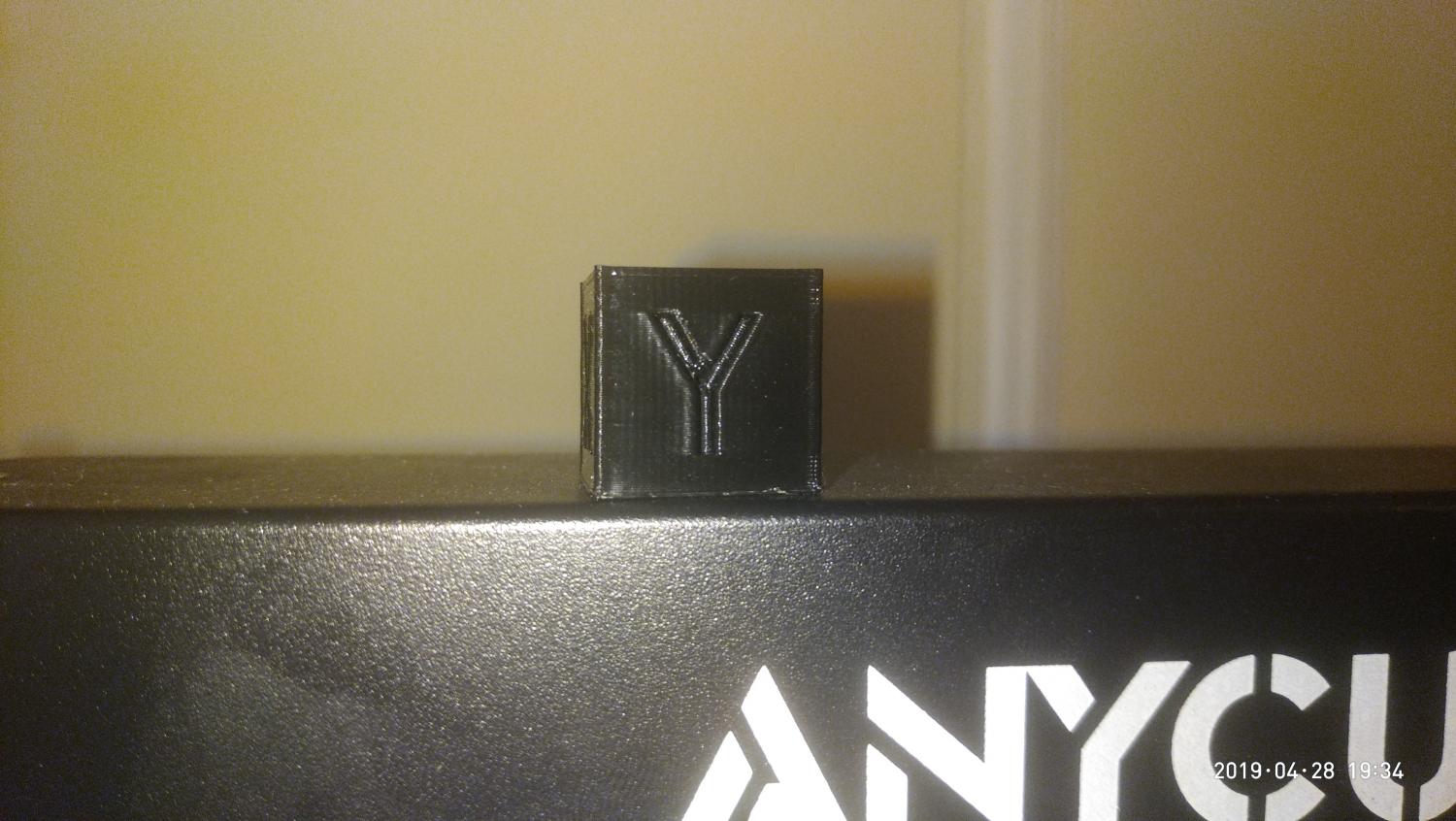

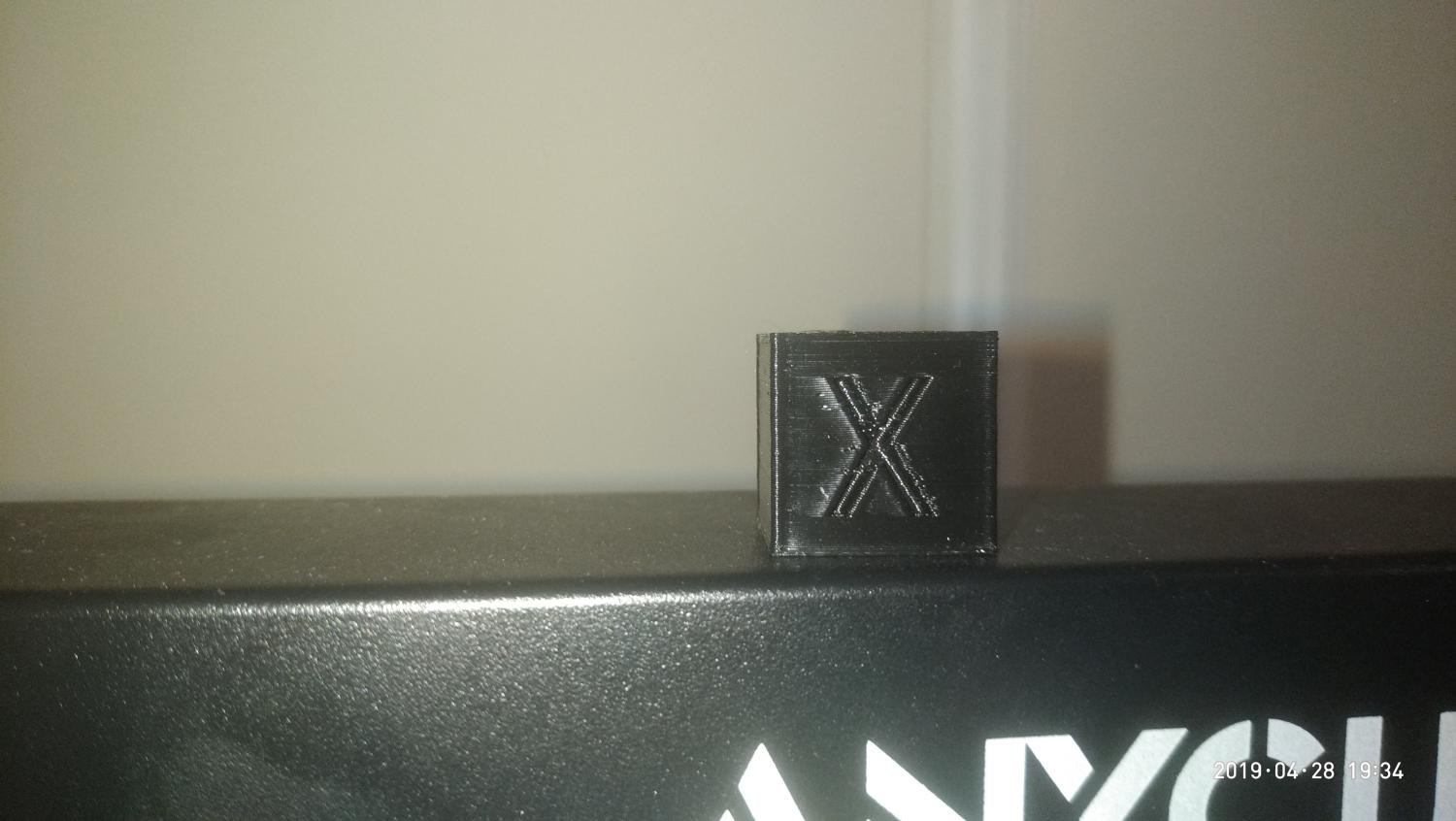

E' il mio ultimo gcode ? Strano tutto quel ghosting, ha 500 di accelerazione e max feed rate 125
si è il tuo gcode comunque ho visto il g code c'è s curve acc. io non l'ho attivato in marlin . Dipenderà da quello?o dico una cazzata?
scusa junction deviation

dalla foto non si vede bene ma dal vivo più che ghost sembra che ci siano " rigonfiamenti " sui contorni delle lettere e anche sugli spigoli del cubo (visto di persona non è proprio un dramma ho esagerato)
2 minuti fa, Tomto dice:
Confermo. Li ho anche io. Secondo me o va troppo piano nelle curve e quindi si deposita troppo materiale oppure boh
Le mie prove con e senza s-curve, con e senza junction etc etc servivano proprio a ridurre questo problema
Adesso, iLMario dice:
concordo e troppo lento sulle curve e deposita troppo materiale ....comunque sta cosa che una 8 bit non può andare a più di 125mm/s mi pare strano ..Help 3d la sharebot la manda pure a 150...e mi sembra che pure lui conosca bene il Mago Kimbra...
Ci sarà sfuggito qualcosa?......sicuro che non hai messaggiato con il mago Gabriel????
https://reprap.org/wiki/Step_rates
"Marlin/Repetier on ATmega 16 MHz (e.g. RAMPS) in single-stepping: <10.000 steps/second (10 kHz)."
In Slic3r non c'è nulla che faccia rallentare o arrotondare le curve, quindi il problema deve essere lato firmware, ma io e te abbiamo firmware diversi ma lo stesso problema. Quindi forse stando al gcode c'è qualcosa che fa impazzire il marlin. Bisognerebbe provare a ristampare con jerk 20 e vedere se cambia. Oppure aumentare l'accelerazione, ma nel mio caso, aumenta a dismisura il ghosting, avevo già provato.
Ah, una cosa, il bordo arrotondato è uniforme su tutta la parete o solo circa mezzo cm dalla base e mezzo dalla cima ?
