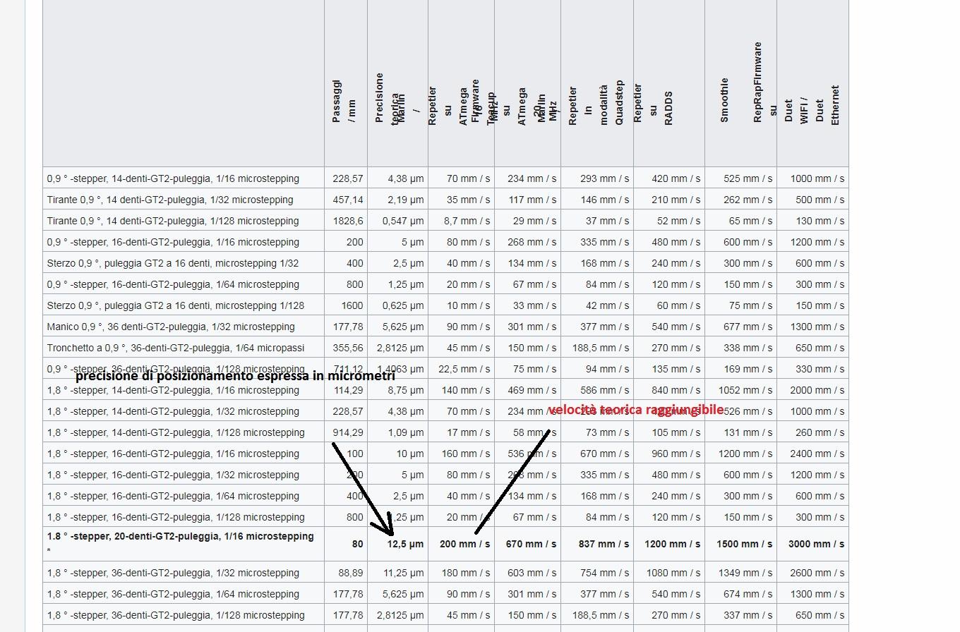

Tomto Inviato 28 Aprile 2019 Inviato 28 Aprile 2019 problema da lato firmware lo penso anche io ..... comunque dalla tua fonte io ho capito quanto evidenziato nella foto forse hai tenuto conto solo del giro dei passi del motore libero , ma non i relazione alla puleggia Cita

iLMario Inviato 28 Aprile 2019 Autore Inviato 28 Aprile 2019 200mm/s con 80step/mm sono circa 16000 step al secondo. Questo 16000 da dove arriva, dato che nel link di reprap si parla di 10000? Per l'accelerazione invece? C'è modo di calcolare quella massima o si va "un tanto al chilo" come fanno la maggior parte delle persone (produttori compreso) con le velocità massime? Geeetech di default mette 1000 o 2000 come feedrate! Comunque dopo provo a mettere tutto a 200, anzi 180, dato che 200 sarebbe il massimo teorico. A 180 ci sono già con i travel quindi tutto dovrebbe quadrare. Cita

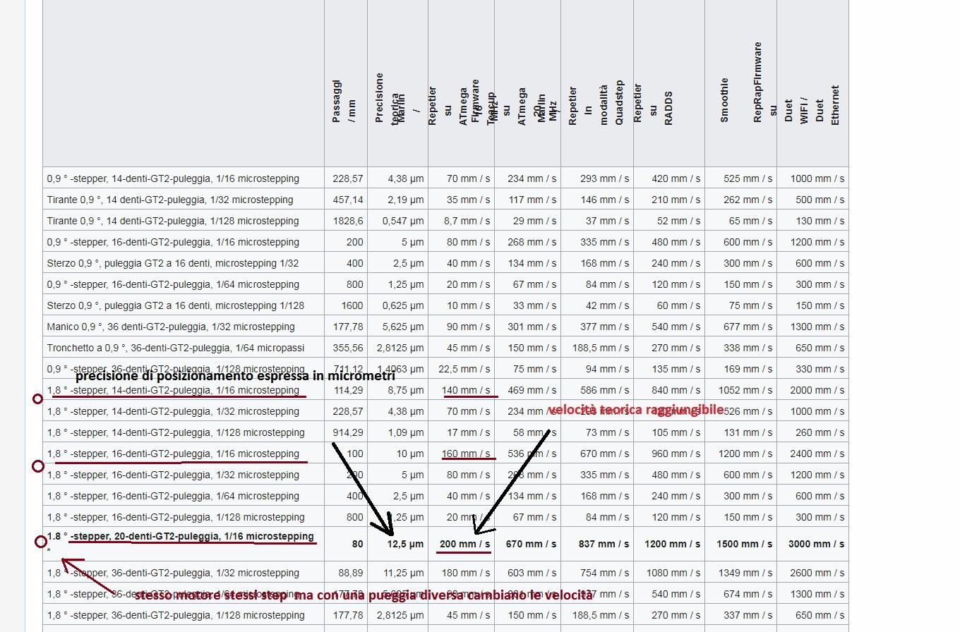

Tomto Inviato 28 Aprile 2019 Inviato 28 Aprile 2019 1 ora fa, iLMario dice: 200mm/s con 80step/mm sono circa 16000 step al secondo. Questo 16000 da dove arriva, dato che nel link di reprap si parla di 10000? 10000 al s sono i passi che i motore fa a vuoto senza puleggia .Guarda nella foto come al variare della puleggia cambiano le velocità.E' un discorso meccanico(di tramissione)funziona come il cambio delle auto il motore a parità di giri raggiunge velocità differenti a secondo delle marce usate . 1 ora fa, iLMario dice: Per l'accelerazione invece? C'è modo di calcolare quella massima o si va "un tanto al chilo" come fanno la maggior parte delle persone penso che bisogna fare un calcolo tra velocità e distanza massima raggiungibile 1 ora fa, iLMario dice: Comunque dopo provo a mettere tutto a 200, anzi 180, dato che 200 sarebbe il massimo teorico. A 180 ci sono già con i travel quindi tutto dovrebbe quadrare. 180 di travel per una prusa è tanto io al massimo arrivo a 100 penso di riuscire ad avere più controllo sulla retrazione .Poi non so.. Ma a quale scopo mettere tutto a 180 ? dovrai anche aumentare la temperatura di tanto .....pena si intasa tutto Cita
iLMario Inviato 28 Aprile 2019 Autore Inviato 28 Aprile 2019 4 minuti fa, Tomto dice: 10000 al s sono i passi che i motore fa a vuoto senza puleggia No, i 10.000 a cui faccio riferimento sono i passi che riesce a gestire l'elettronica a 8bit. Non è un discorso meccanico ma elettronico. 4 minuti fa, Tomto dice: 180 di travel per una prusa è tanto io al massimo arrivo a 100 penso di riuscire ad avere più controllo sulla retrazione .Poi non so.. Ma a quale scopo mettere tutto a 180 ? dovrai anche aumentare la temperatura di tanto .....pena si intasa tutto Per il semplice motivo che se metto valori più bassi ho oozing sulle stampe. Domani provo a regolare meglio, ma avevo fatto una quantità spropositata di test e la situazione attuale (3mm/50mm al sec con 180mm/s di travel) sta funzionando a dovere, ho fatto ottime stampe. Perchè devo aumentare la temperatura ? Cita
Tomto Inviato 28 Aprile 2019 Inviato 28 Aprile 2019 39 minuti fa, iLMario dice: No, i 10.000 a cui faccio riferimento sono i passi che riesce a gestire l'elettronica a 8bit. Non è un discorso meccanico ma elettronico. ok questo l'ho capito .I 10000 passi "elettronici di una 8 bit" si traducono meccanicamente mediante puleggia a 20 denti 1.8° motore e driver a 1/16di step in 200mm/s.( il motore di per se, ne può fare di più , è ovvio) Altrimenti come ti spieghi i valori della tabella . L'esempio delle auto calza...... Tu hai chiesto quanto segue : 2 ore fa, iLMario dice: 200mm/s con 80step/mm sono circa 16000 step al secondo. Questo 16000 da dove arriva, dato che nel link di reprap si parla di 10000? Potrei anche sbagliare .....ma se ci pensi bene 😄 47 minuti fa, iLMario dice: Perchè devo aumentare la temperatura ? se hai 210° impostati e l'estrusore lavora velocemente non fa in tempo a sciogliere il materiale ( al minuto 9.20 di questo video) Cita
