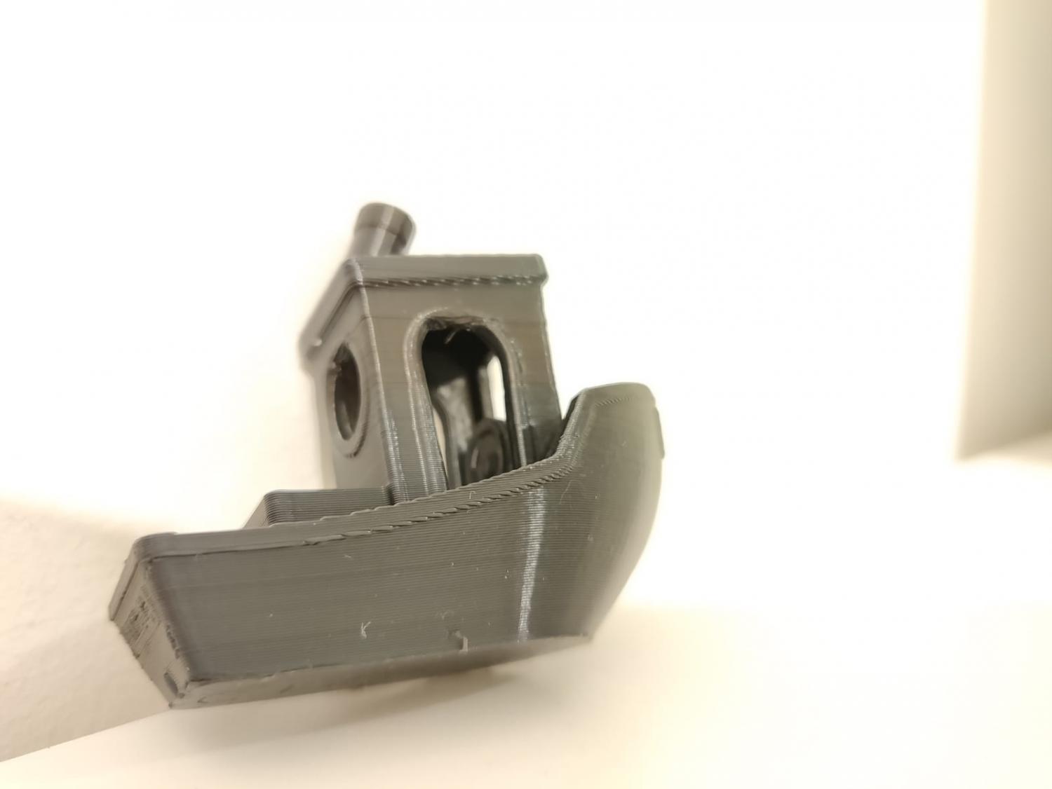

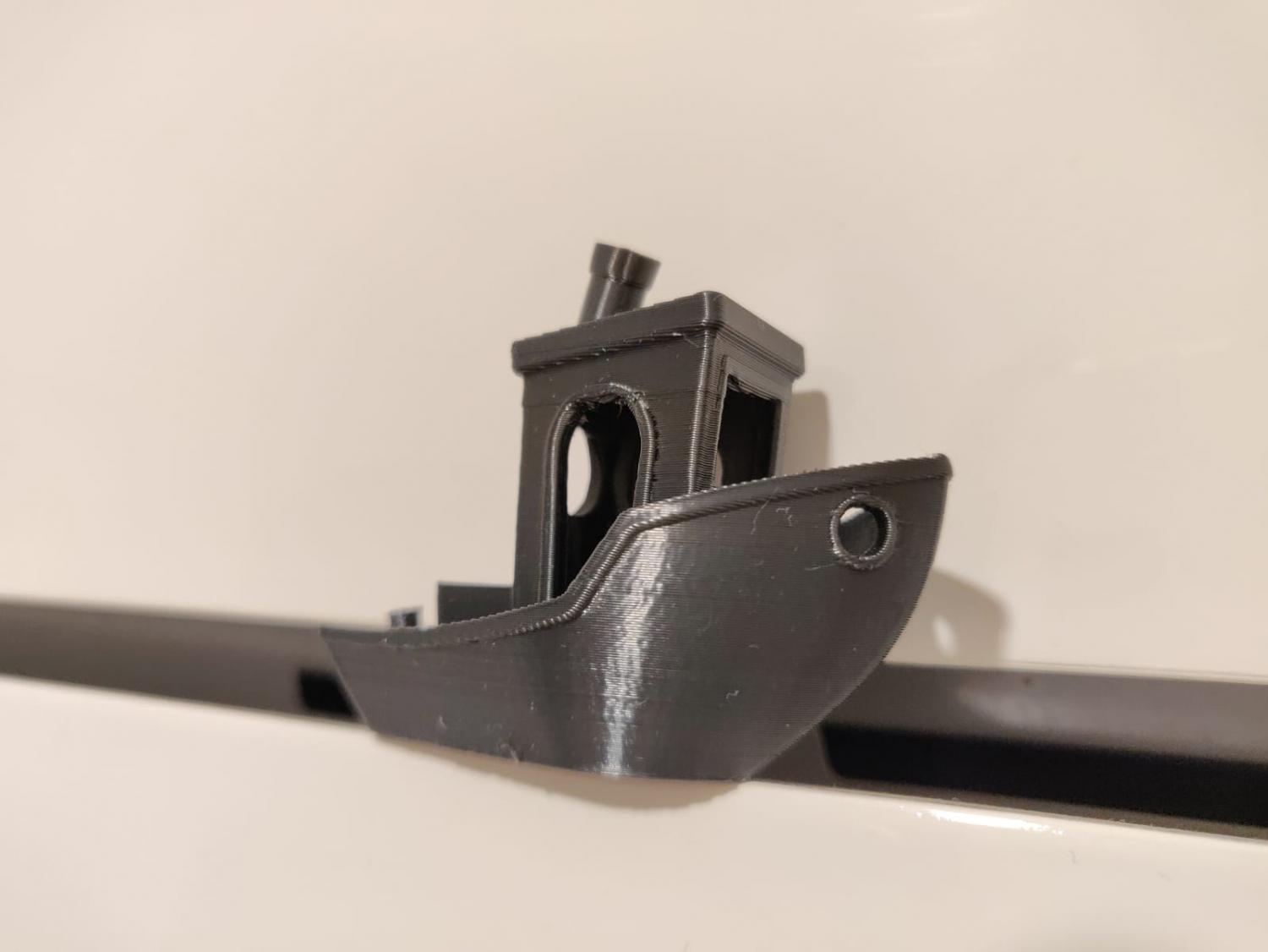

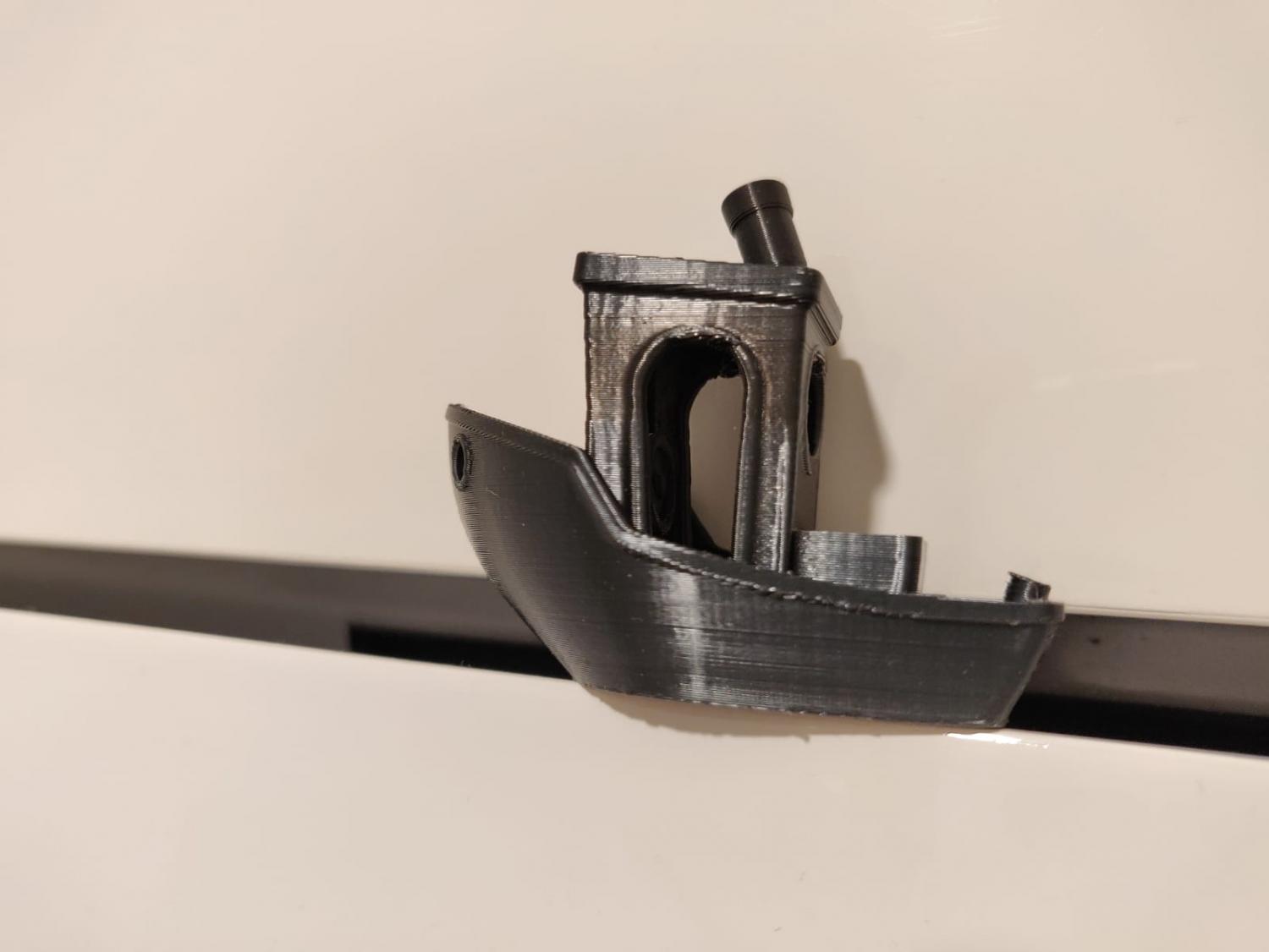

iLMario Inviato 29 Aprile 2019 Autore Condividi Inviato 29 Aprile 2019 9 minuti fa, Tomto dice: nel senso che non c'è lo spazio per raggiungere in 200mm/s ...immagino avrai già fatto i calcoli però aspetta l'acc. è espressa in mm/s al quadrato ....che calcoli hai fatto? Non ho fatto calcoli, ho solo visto quanto viaggia la mia stampante durante i travel (180mm/s) ed il casino che fa l'estrusore durante il cambio filo, che mi risulta difficile credere ci si possa stampare a tale velocità. Oltre allo spostamento devi anche considerare che l'estrusore deve spingere il filo, fonderlo etc etc e si deve attaccare al pezzo stampato in precedenza... 200mm/s mi sembrano eccessivi per chiunque Comunque con lo slicer direi che ci siamo. A parte il camino rotto immediatamente da mia figlia, lo scafo ora è liscio. Non capisco però come mai avendo impostato una extrusion width di 0.40 al posto della 0.45, mi ritrovo una sottoestrusione. Forse sono sempre stato leggermente sottoestruso ma lo spessore maggiore della riga compensava? Mi sembra strano, lo slicer dovrebbe adattare l'estrusione alla dimensione richiesta... Il ghosting invece non so come toglierlo... 1 Cita Link al commento Condividi su altri siti Altre opzioni di condivisione...
