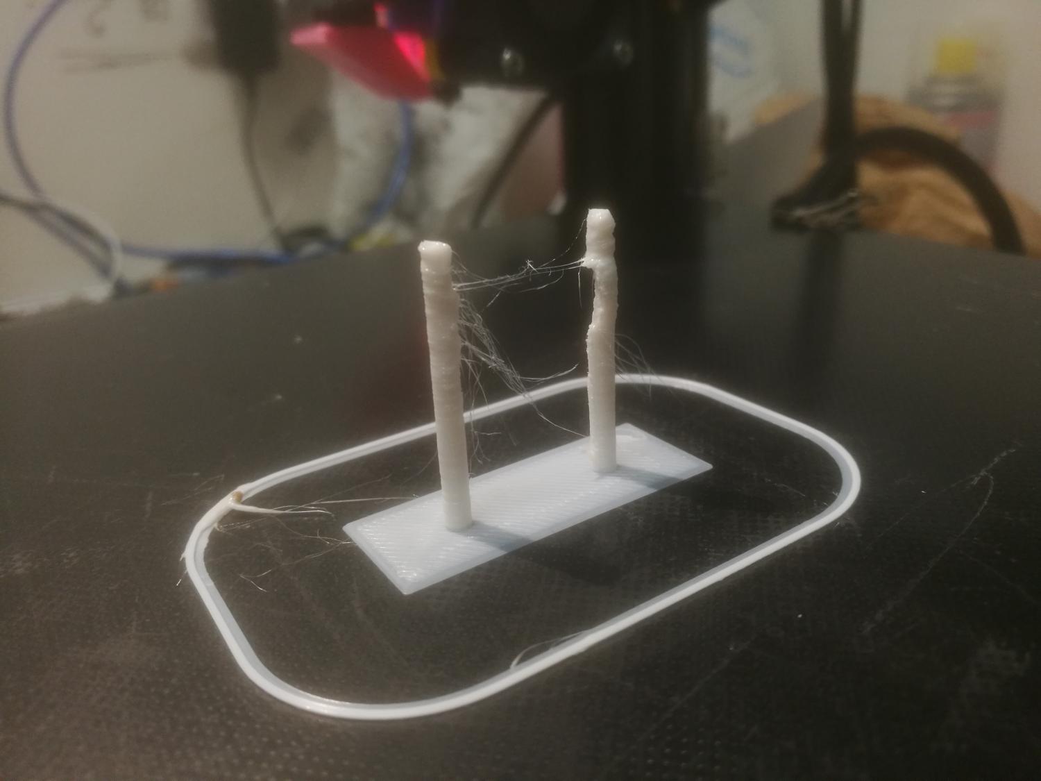

Blacksoldier10 Inviato 2 Maggio 2019 Condividi Inviato 2 Maggio 2019 A quanto hai impostata la ritrazione che non ricordo? Io di default su entrambe le stampanti uso 5 mm a 40 mm/s e devo ancora fare il test retraction perché a 200/60 gradi (temperatura a cui lo stampo) fa un po' di fili, sia il TIANSE bianco che il TIANSE nero. Cita Link al commento Condividi su altri siti Altre opzioni di condivisione...
iLMario Inviato 2 Maggio 2019 Autore Condividi Inviato 2 Maggio 2019 Con wipe attivo, sono a 2mm, per comodità la tengo a 3, ma posso scendere tranquillamente a 1.5. Questo con: Sunlu PLA+ Nero, Tianse Rosa. Con wipe disattivato non ho provato più di tanto, ma ero attorno ai 5-6 ed un po filava. Con Tianse Bianco ho provato 6mm sia con che senza wipe e fila uguale Cita Link al commento Condividi su altri siti Altre opzioni di condivisione...
iLMario Inviato 2 Maggio 2019 Autore Condividi Inviato 2 Maggio 2019 Allora, ragioniamo insieme. Se fosse un problema di retraction, lo avrei sin dalle prime ritrazioni, ritrae poco e quindi inizia a filare, creare oozing e simili, in pratica in maniera simile a stampare senza ritrazione (proporzionalmente in base alla lunghezza impostata) Nel mio caso, la prima parte della stampa del test retraction (quindi con ritrazioni sin da subito) viene perfetta, perfettamente liscia ed uniforme, poi inizia ad impazzire, cola tutto e mi scioglie la stampa. Metto foto della situazione attuale con 5mm/50mmsec e wipe attivo. Considerate che con gli altri filamenti stampo a 2mm di ritrazione ed è perfetto. Qui sono a quasi il triplo ed ho problemi. Cita Link al commento Condividi su altri siti Altre opzioni di condivisione...
