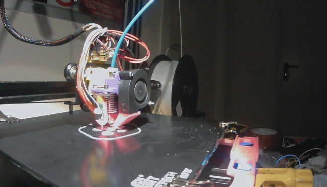

Si ma ho fatto una configurazione ex novo senza partire da quelle prusa .Comunque ci sto stampando qualche pezzo per il box della stampante . Sono parti semplici ma nel complesso vengono bene niente da invidiare a S3D come risultato finale. Penso che ancora ci devo lavorare per sfruttarlo al meglio ma questi giorni sto incasinato....
Mi ha aiutato il mago, su facebook. Sta stampando proprio ora con l'MK:
1835089495_Schermatada2019-05-0323-09-55.thumb.png.e5ce72620ae401056fb00c218a1f78b1.png
Se hai una configurazione salvata del tuo Marlin, lo mettiamo anche sulla tua. Hai una trigorilla ? Dovrebbe essere uguale alla Kossel Plus la tua, anche se non è delta, la scheda ed i pin probabilmente sono gli stessi.

si ho la trigorilla ma l'MK non è compatibile con il mio tft . Poi adesso sto comincindo a configurare il marlin per la 32 bit  (diversa da arduino due a 32 bit)

si la delta ha il classico rep rap l'i3 ha un tft 3.5 . Comunque ho già preso un tft mks 3.5 con processore 32bit a parte dovrebbe arrivare la settimana prossima con i tmc 2130

Ah ok. Tienimi aggiornato allora sia sulla scheda che su slic3r tanto io da qui non me ne esco. Non riesco a sistemare la ritrazione in alcun modo.
Ho cambiato nozzle e gola, mettendone una con PTFE, non l'avessi mai fatto, mi possa venire la cagarella. Non l'avessi mai fatto!!!! Intasato dopo mezz'ora di stampa, ho pulito tutto, ho rimesso la gola all-metal (con la quale mi ero del tutto dimenticato della parola "intasamento") ed ora non estrude.
Giusto per continuare con i test, ho montato un MK8 al posto del clone bondtech. Voglio vedere se con questo estrude meglio, fino ad ora non ho visto nessun miglioramento passando dal clone titan stock della A20M al bondtech, secondo me l'MK funziona meglio di tutti, è concettualmente il più semplice: una ruota che spinge il filo. stop. Niete molle da regolare, niente demoltipliche, niente doppia ruota etc etc

Ha la ruota godronata che non è il top ma si può modificare
