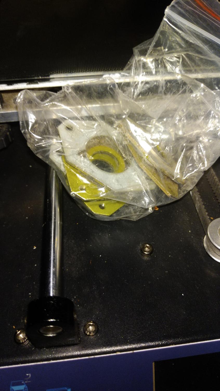

iLMario Inviato 6 Maggio 2019 Autore Inviato 6 Maggio 2019 9 minuti fa, Tomto dice: L'unica cosa che mi viene in mente e che tu non abbia serrato bene il giunto della barra T...ma mi sembra strano non dovrebbe nemmeno salire... No, è serratissimo, oltretutto il supporto stampato ha lo spazio per mettere i dadi, una volta stretti quelli non possono più mollare da soli. Ma non è un problema, il mettere l'estrusore li era più una mia fissa, quello che conta è poter mettere la seconda barra non appena arrivano i motori. Cita

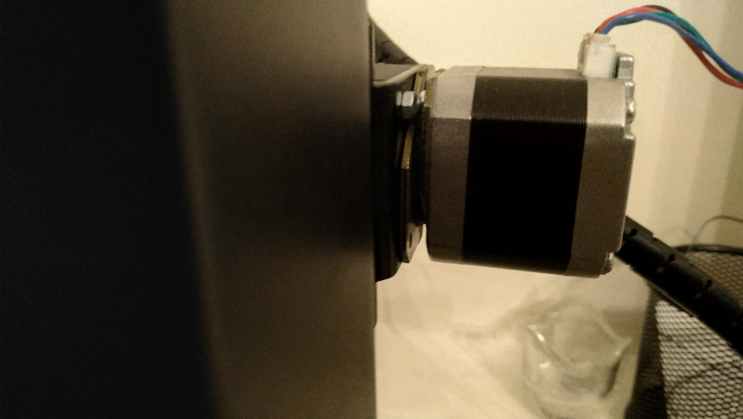

Tomto Inviato 6 Maggio 2019 Inviato 6 Maggio 2019 16 minuti fa, iLMario dice: Ma non è un problema, il mettere l'estrusore li era più una mia fissa, quello che conta è poter mettere la seconda barra non appena arrivano i motori. metti i cloni moon fysetec? Ho messo il damper (quelli che mi avevi linkato )all'estrusore non fa più quel rumore tipo risucchio .Dall'aspetto i dampers sembravano già vecchi ma almeno sono ben fatti e precisi Cita
iLMario Inviato 6 Maggio 2019 Autore Inviato 6 Maggio 2019 23 minuti fa, Tomto dice: metti i cloni moon fysetec? Ho messo il damper (quelli che Si, con gli altri motori fysetc mi sto trovando bene 23 minuti fa, Tomto dice: Ho messo il damper (quelli che mi avevi linkato )all'estrusore non fa più quel rumore tipo risucchio .Dall'aspetto i dampers sembravano già vecchi ma almeno sono ben fatti e precisi Già vecchi? Sembrano presi dalla spazzatura. L'avevo scritto: non ho idea di come possa funzionare una schifezza del genere, con una gomma dura quanto il granito ma funziona Secondo me invece di ammortizzare semplicemente disaccoppiano estrusore e telaio. Acciaio contro acciaio va in risonanza e "cigola", con una gomma in mezzo non c'è più risonanza. Di sicuro non ammortizza niente sta robaccia Ma, aspetta, hai preso i miei o quelli che avevo suggerito (con dissipatore) ? Cita
Tomto Inviato 6 Maggio 2019 Inviato 6 Maggio 2019 12 minuti fa, iLMario dice: Ma, aspetta, hai preso i miei o quelli che avevo suggerito (con dissipatore) ? quelli suggeriti ma il dissipatore non c'è...???? 13 minuti fa, iLMario dice: Di sicuro non ammortizza niente sta robaccia ma infatti non ammortizzano isolano le vibrazioni...devono essere rigidi altrimenti comprometterebbero la cinematica Cita
iLMario Inviato 6 Maggio 2019 Autore Inviato 6 Maggio 2019 3 minuti fa, Tomto dice: quelli suggeriti ma il dissipatore non c'è...???? Manda foto dettagliata, o il link. Ne avevo messi un paio mi pare, uno color ottone, che sembra preso dalla spazzatura, un'altro tutto figo ultra moderno con il dissipatore Cita
Tomto Inviato 6 Maggio 2019 Inviato 6 Maggio 2019 stavo mandandoti la foto prima che me la chiedessi Cita
iLMario Inviato 6 Maggio 2019 Autore Inviato 6 Maggio 2019 Sono quelli belli. Se per te quelli sembrano usati, pensa quelli che ho io ... Cita
